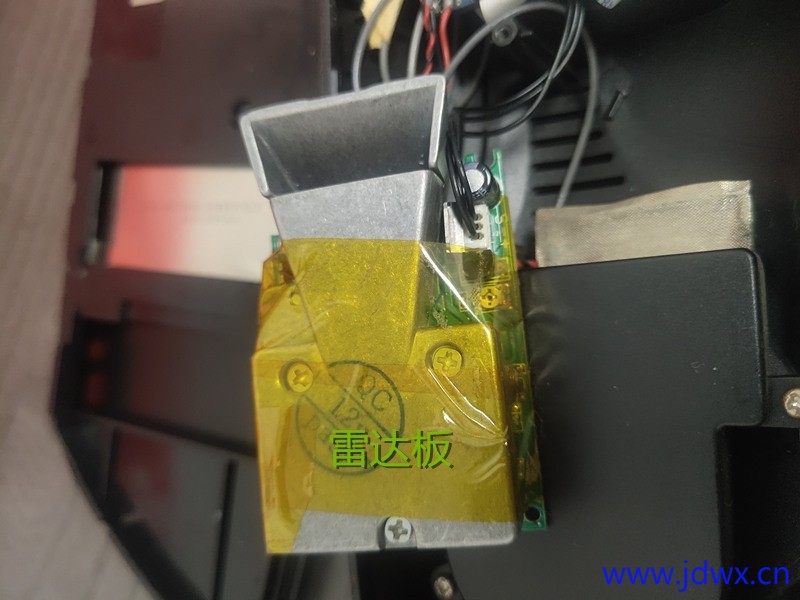

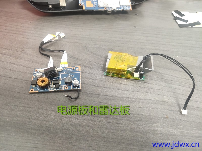

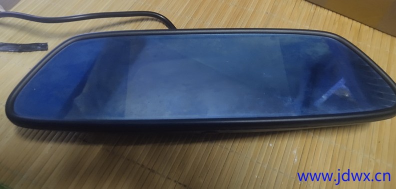

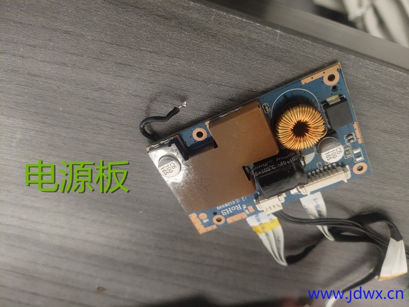

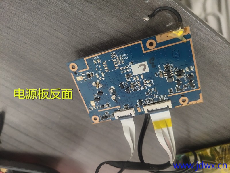

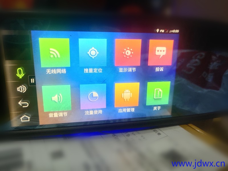

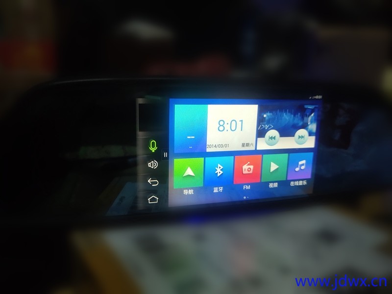

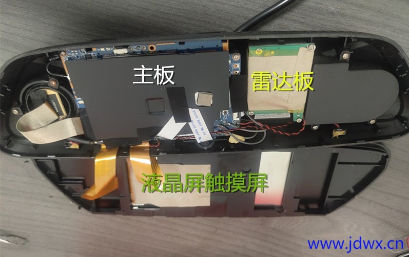

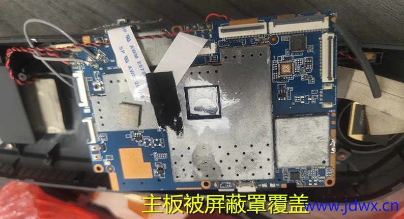

机主告知他的恒晨牌行车记录仪不开机。 16 IMG_20250826_232849.jpg 先给行车记录仪插上USB线给其供电,但是机器没有反应。拆开机器查看,看到行车记录仪的主板被屏蔽罩盖住。拆焊屏蔽罩比较麻烦,主控芯片故障的话更换也麻烦,先不管主板。检查旁边的雷达板接口基本正常。拆下主板,又看到下面的电源板。 1 IMG_20250825_091519.jpg 2 主板IMG_20250825_094845.jpg 5 主板反面IMG_20250825_094857.jpg 7 2个板IMG_20250825_104631.jpg 3 雷达板IMG_20250825_092212.jpg 4 电源板IMG_20250825_094848.jpg 6 电源板反面IMG_20250825_094914.jpg 17 IMG_20250827_092807.jpg
电源板上有TPS54340芯片将12V降为4.2V供应主板,也有SDB628芯片将4.2V升压为5.3V电压供应主板.

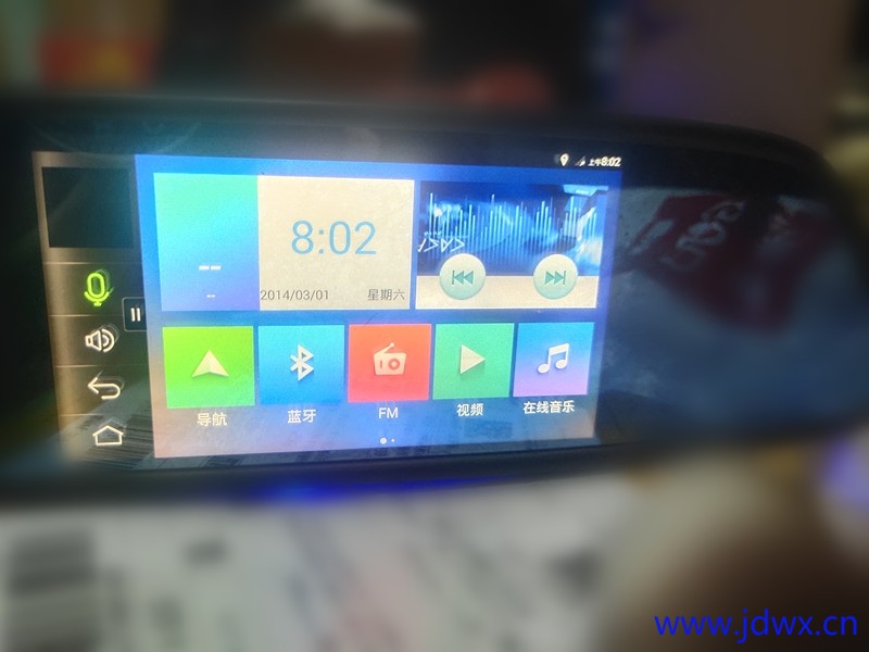

实测TPS54340芯片的12V输入脚与线束12V输入端1脚之间的保险丝烧断,TPS54340芯片的12V输入脚与地之间短路。电路其他部分阻值基本正常。仔细查看电源板,发现扼流线圈旁边的贴片滤波电容有腐蚀现象,将其拆掉换新后,TPS54340芯片的12V输入脚与地之间短路现象已经消失。再将电源板保险丝换新,给线束12V端1脚和ACC端3脚都加上12V维修电源。通电后,行车记录仪正常开机,显示及声音均恢复正常。

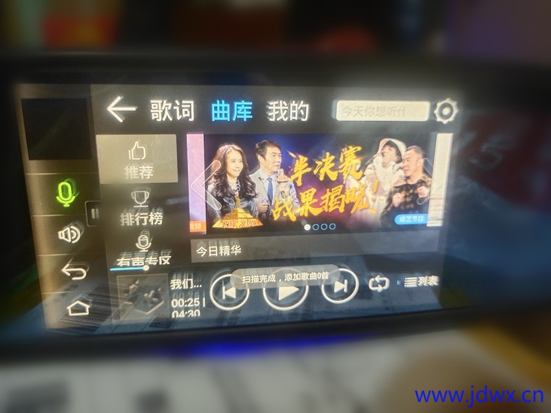

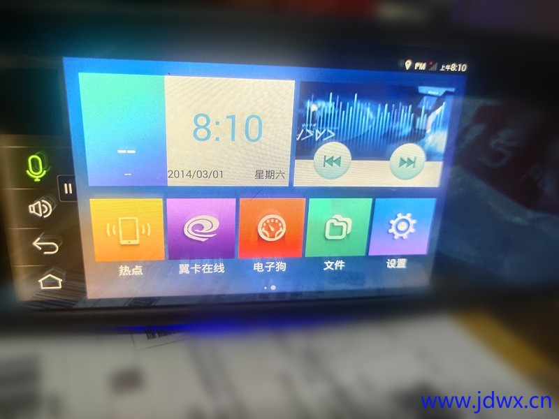

8 IMG_20250826_212303.jpg 9 IMG_20250826_212438.jpg 10 IMG_20250826_212500.jpg 11 IMG_20250826_212634.jpg 12 IMG_20250826_213130.jpg 13 IMG_20250826_213220.jpg 14 IMG_20250826_213318.jpg 15 IMG_20250826_213504.jpg 小结
该行车记录仪还具有雷达测距,自动导航,上网多个功能。对于此类安卓系统行车记录仪,没有专门资料的确很难修理。而本机的故障只是电源滤波电容短路的小问题。所以,抱着不放弃的想法,从简单方面入手,也许就有可能排除复杂机器的故障。

带导航功能的行车记录仪上的雷达应该不是测量距离的吧,印象中是测速预警,用于对测速雷达波的检测,遇到测速雷达就及时报警,告知驾驶员前面有测速雷达工作。
