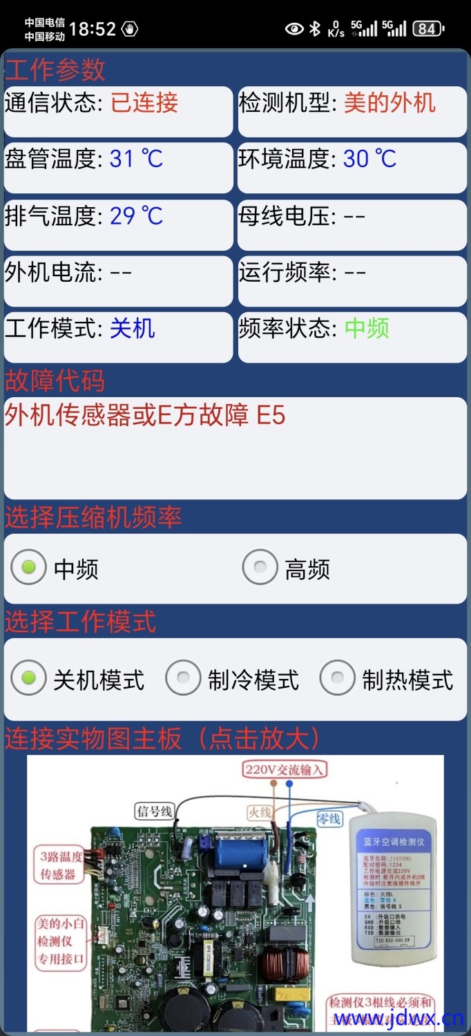

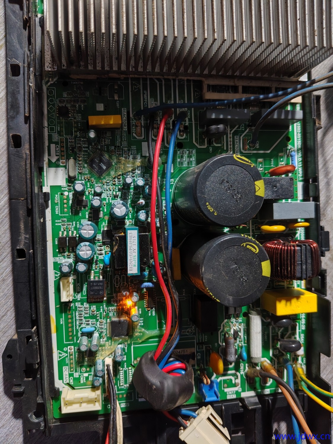

检测仪通电即报E5

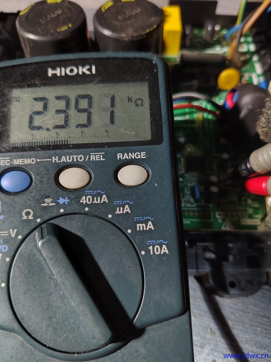

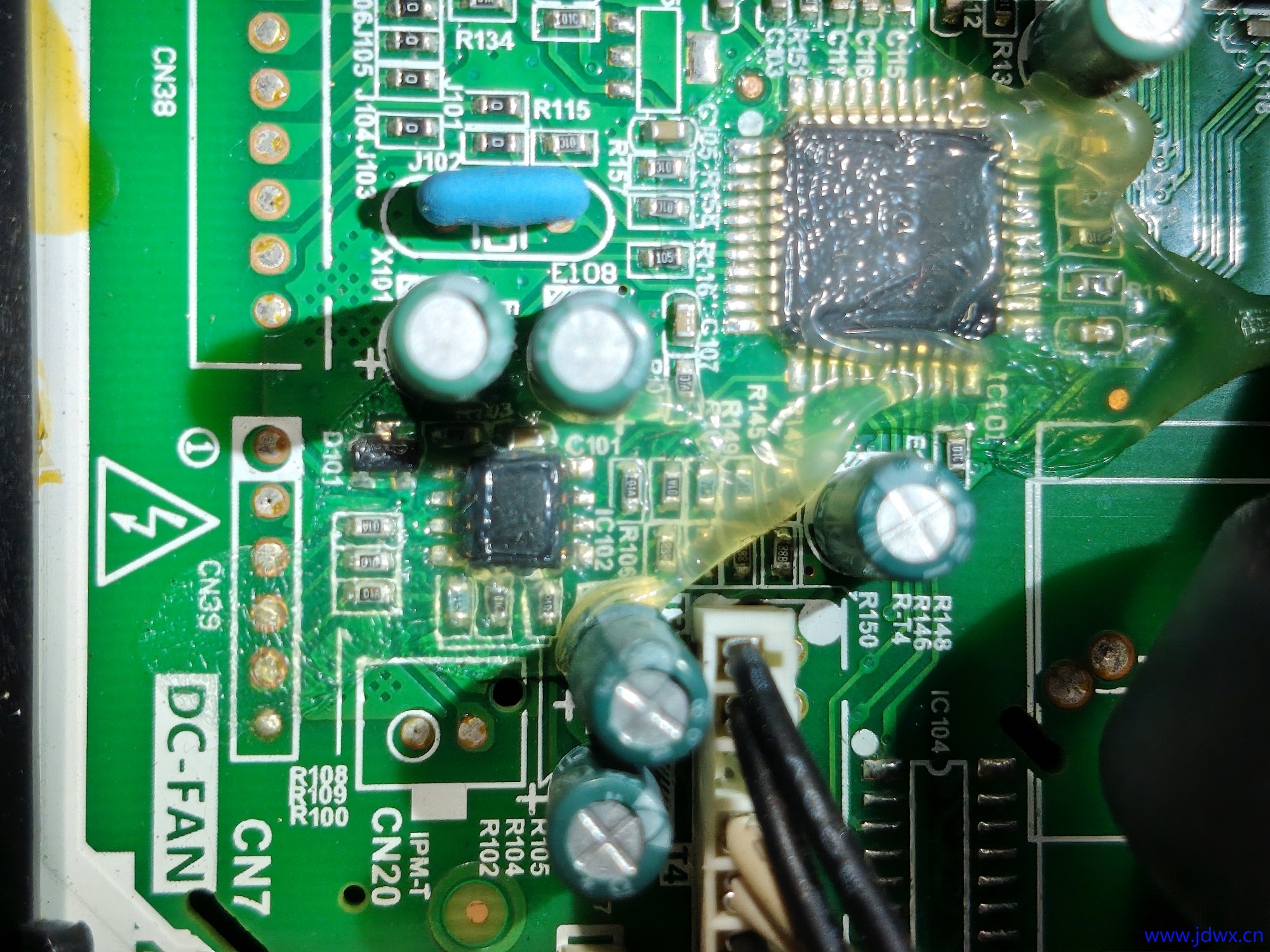

这板子修得比较多,直接查存取器
发现R106由100欧变为2.3K

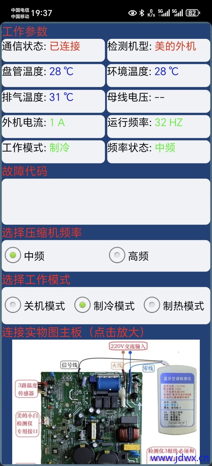

换上100欧电阻,上机正常

发表于 2025-9-4 22:08:31 | 显示全部楼层
电阻丝印是什么?

 楼主| 发表于 2025-9-7 20:28:57 来自手机 | 显示全部楼层
打破沙锅问到底 发表于 2025-9-4 22:08
电阻丝印是什么?
01A               .

发表于 2025-9-7 21:16:05 | 显示全部楼层
李建春 发表于 2025-9-7 20:28
01A               .
01A是100欧,这种标法应怎么读值?该电阻坏的原因是封胶引起,封胶可能导致腐蚀和散热不良。
