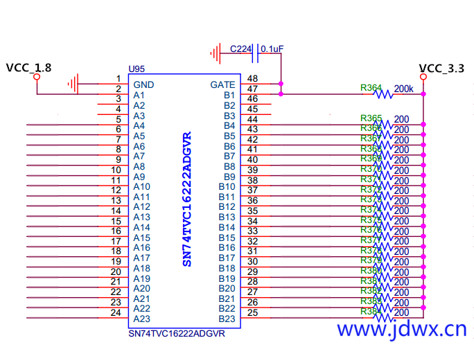

利用TI的22通道电平钳制芯片SN74TVC16222A来做电平转换,优点在于速率可以做得快一些。

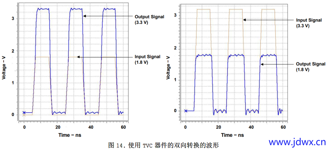

当从 B 端下降转换到 A 端时,A 端上的电压被钳位在 VREF ,因为VGATE被固定住了,假设VA2大于VREF,则FET关闭,所以VA2只能被钳位在VREF。
当从 A2 (A3) 上升转换至 B2 (B3) 时,在 A 端上的电压 达到 VREF 时,A2 (A3) 与 B2 (B3) 之间的导通晶体管关闭,且 B2 (B3) 上的电压通过 150? 上拉电阻上拉至 VDPU(类似Open Drain)。
上图中,VDDREF的200KΩ上拉电阻会影响所有晶体管的驱动能力,如果要求上升沿/下降沿比较陡,则减小这个上拉电阻?

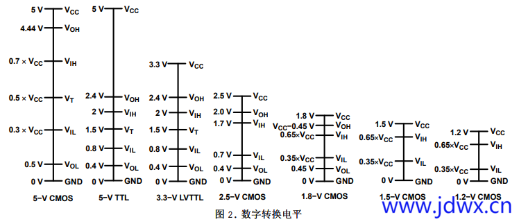

疑问Q1如果A端IO电平不足VREF电压,则B端电压升不起来,那么设计的时候VREF就不能是IO的最高输出电压,应该是A端IO的VOH?
回答A1:Yes。详见《TI_ZHCAEV7_关于自动双向 LSF 系列转换器的主要问题_2024.12》第6节。

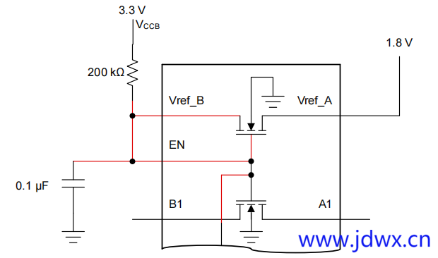

疑问Q2输入电压是否可以超过Vref_A?
回答A2:Yes。如下图应用,当A侧输入电压超过Verf_A的时候FET截止,B侧依靠上拉电阻上拉至VCCB。

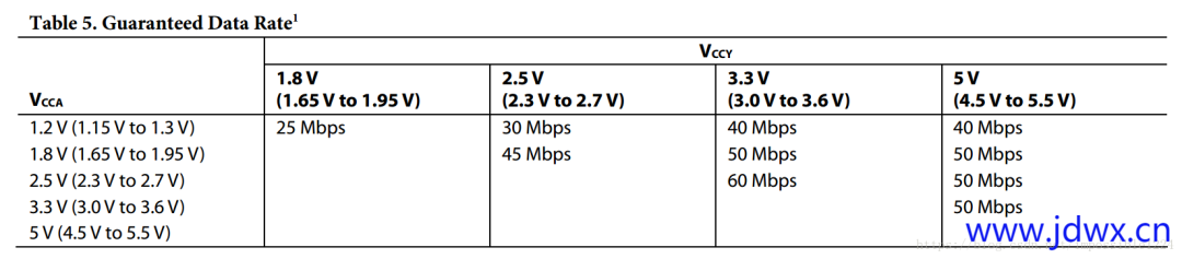

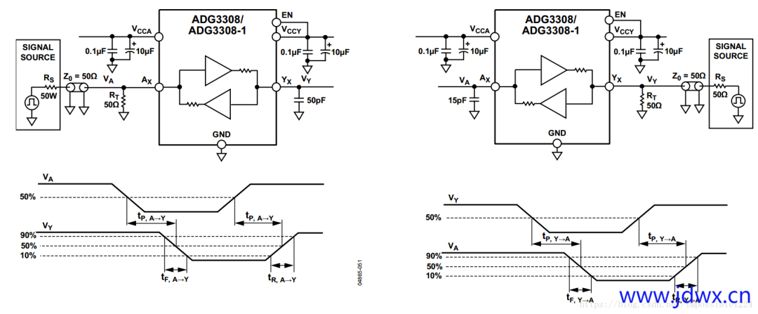

12f46f1fd7f6186fbb4552b8eba498a1.png 利用AD的8通道双向逻辑电平转换器ADG3308,速度可以达到很高。
ea98b7fdbd0df6a31826691328ca895c.png .
