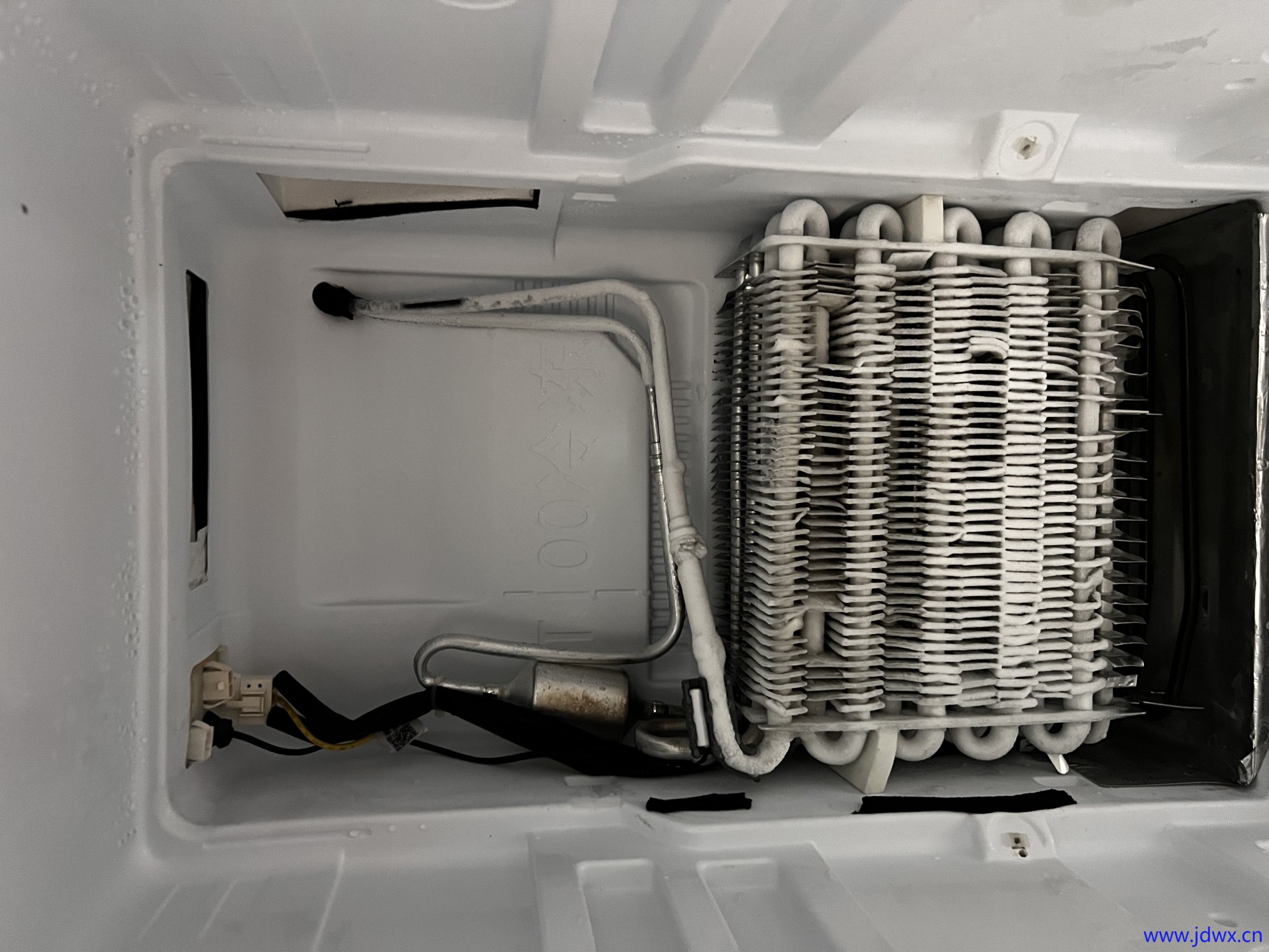

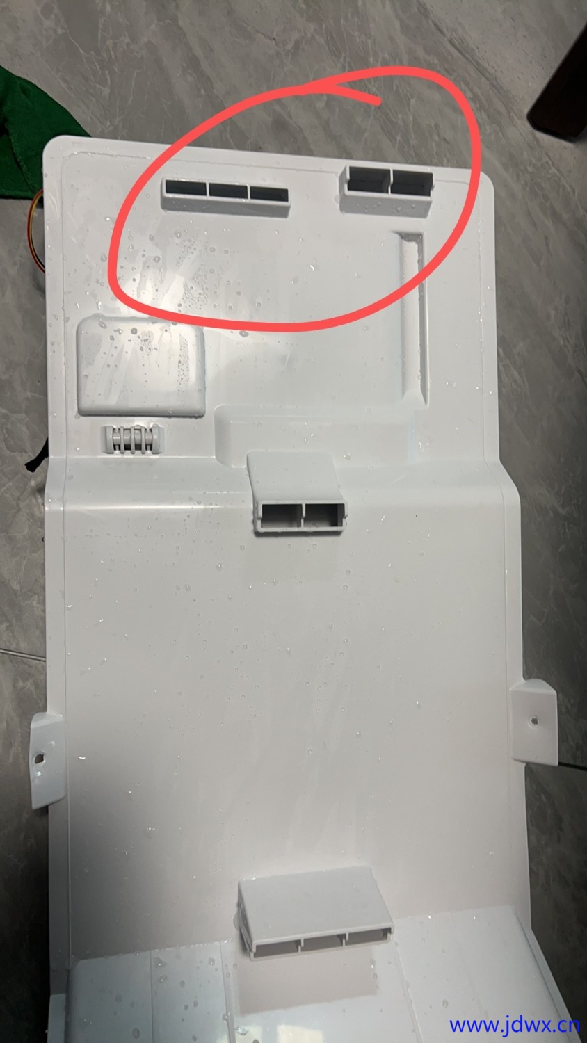

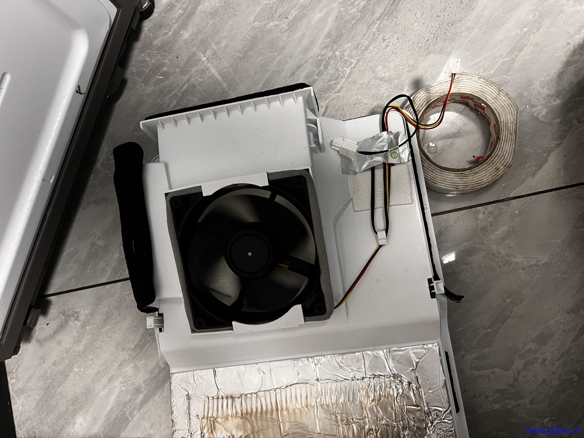

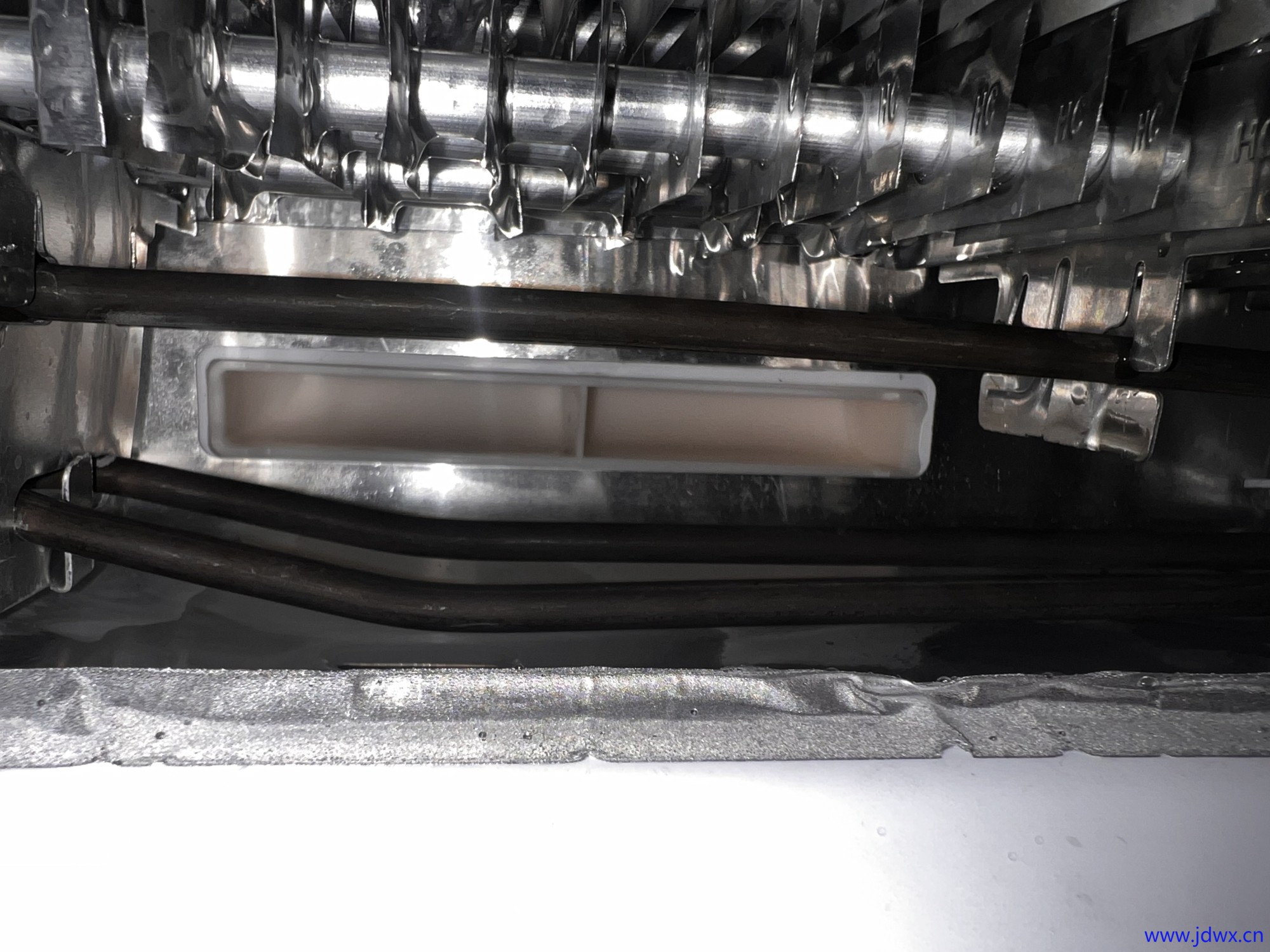

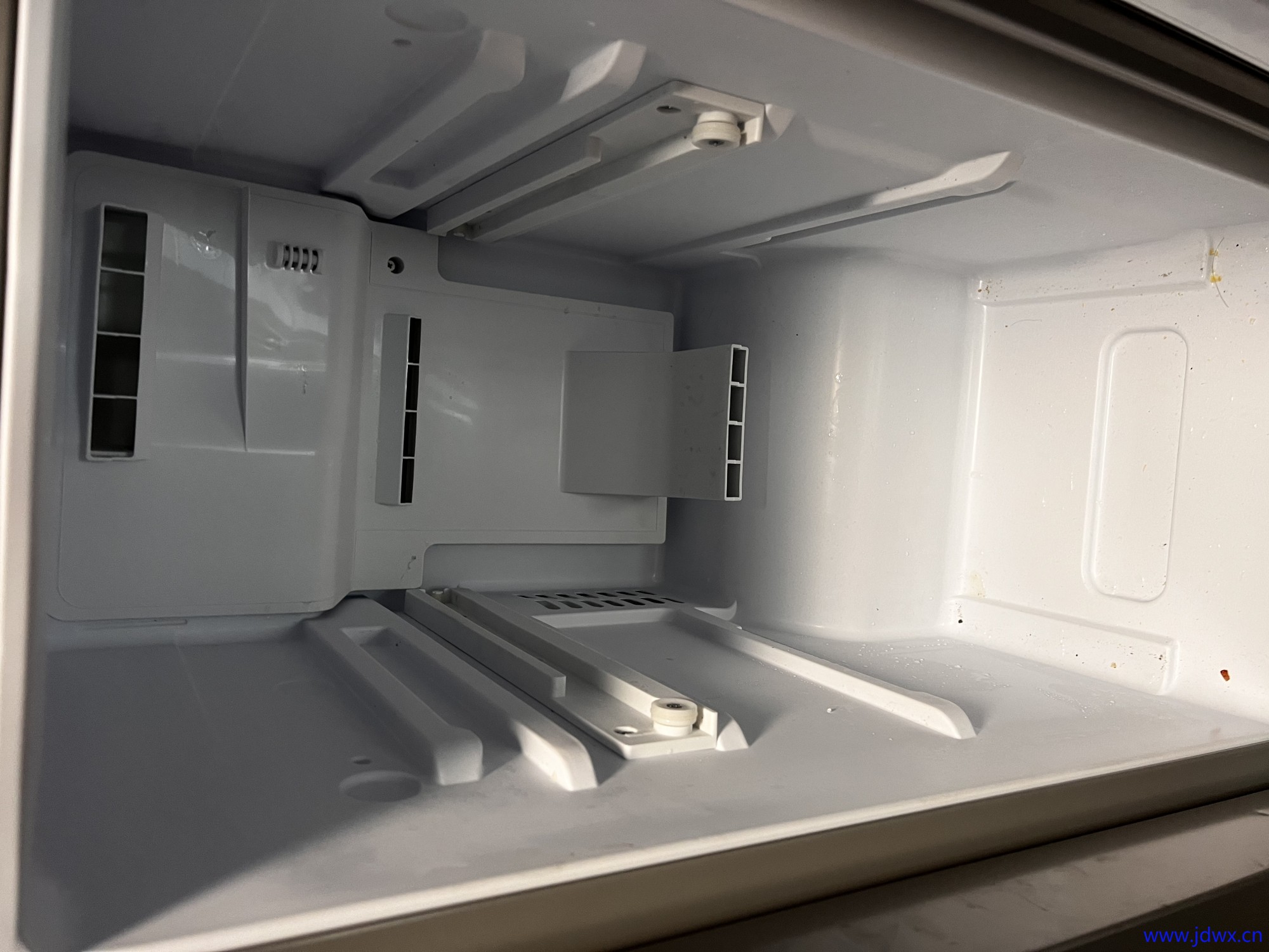

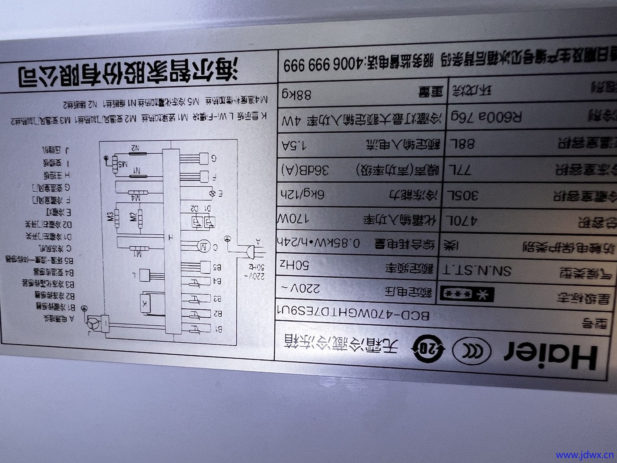

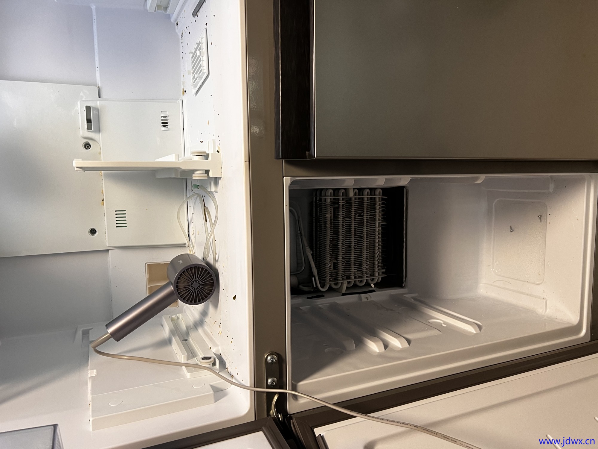

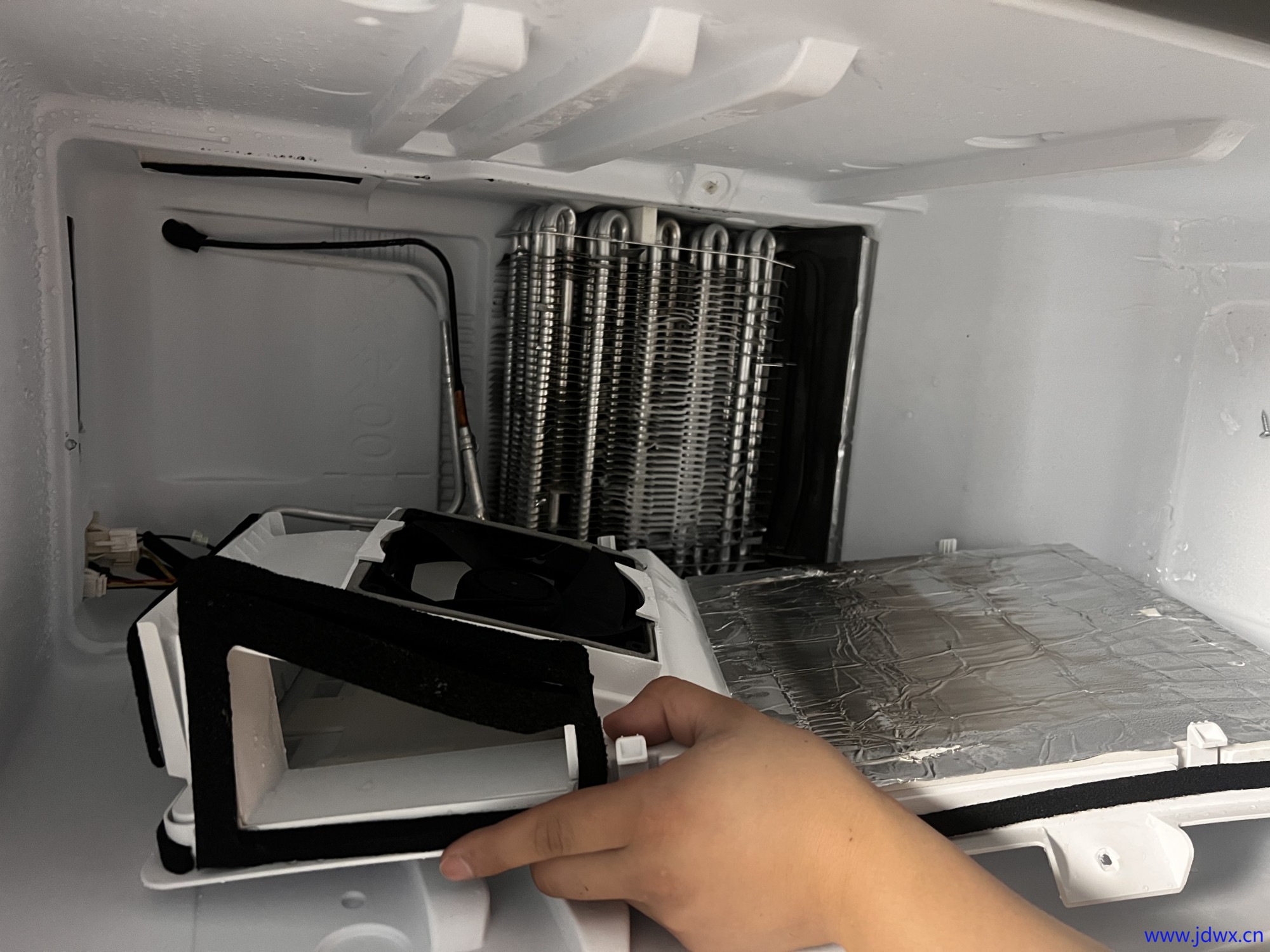

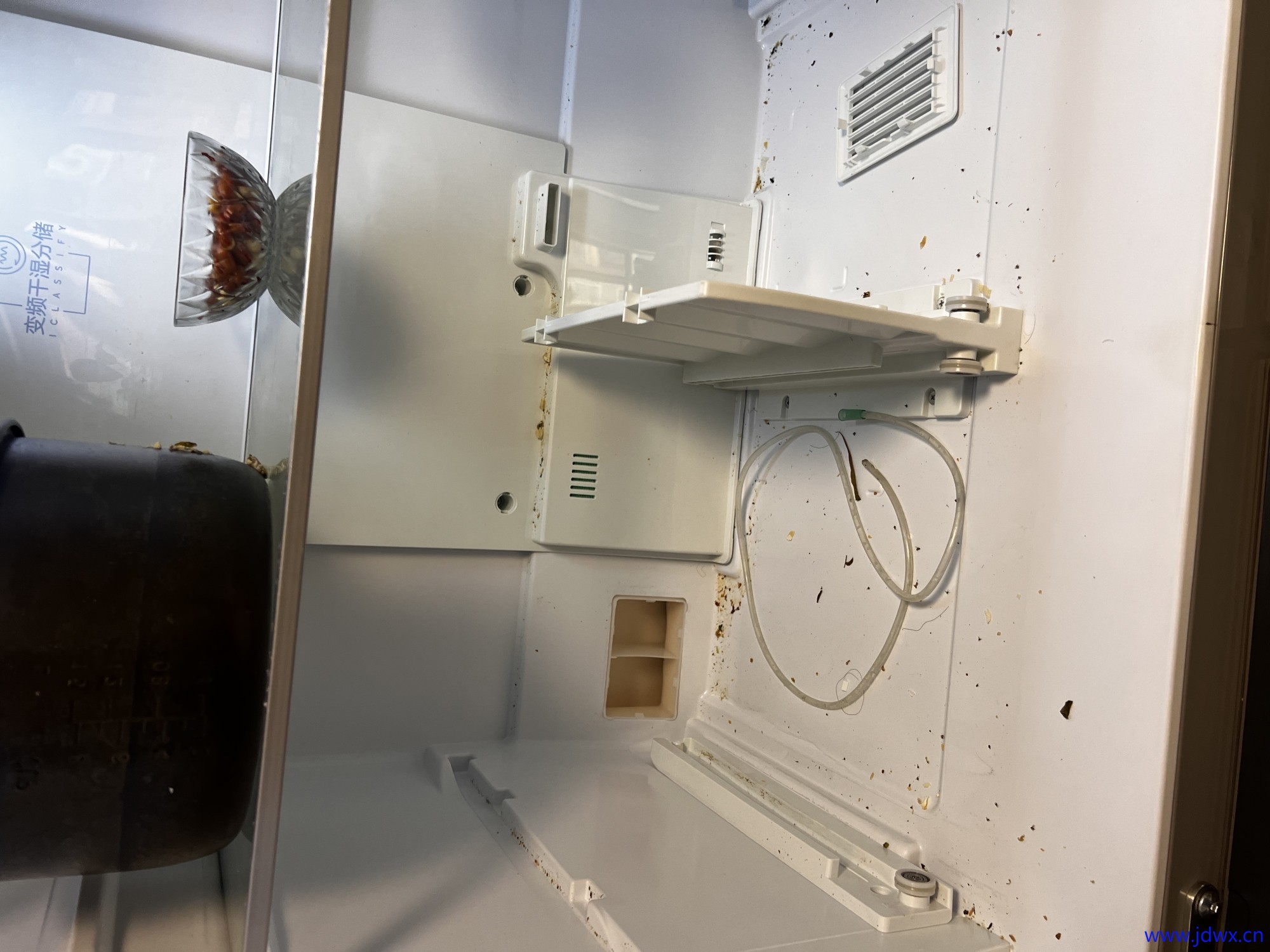

接单,反馈冷冻室风口不出风,上中下三个风口,最下面正常,中间微弱,最上面微微有冷风,拆机,风道正常,化霜正常,传感器正常,风机正常,回风口干净无冰,用吹风机吹冷藏室回风口,冷冻室呼呼出风,风道无异物,扣盖板时发现,只要冷冻盖板不贴合,三个风口全部正常,扣上贴合后,上方风口仍然不出风,中间恢复,多次尝试,调整风机,关闭风门,无果,放弃维修……
