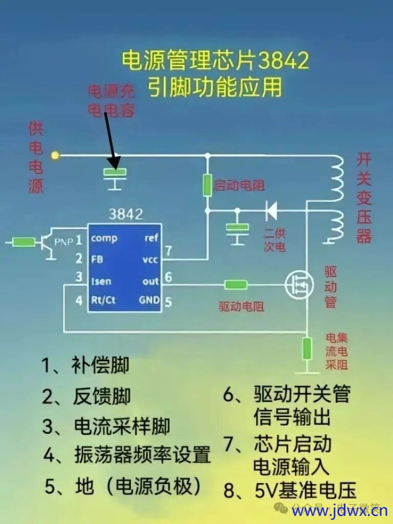

电源管理芯片3842原理简介 UC3842是一款电流控制型PWM芯片,广泛用于反激式开关电源。其核心是通过调节输出脉冲的占空比来控制开关管(MOSFET),实现稳定电压输出。
8个引脚核心功能:
1. COMP(补偿):接RC网络,与2脚配合稳定反馈环路。
2. FB(反馈):接收光耦传来的输出电压信号,电压↑→占空比↓。
3. ISENSE(电流检测):关键保护脚!检测开关管电流,电压>1V时触发过流保护,关闭输出。
4. RT/CT:外接电阻、电容,设定芯片工作频率。
5. GND:接地。
6. OUTPUT(输出):输出PWM脉冲,直接驱动MOSFET的栅极。
7. VCC(电源):关键! 供电脚。启动电压>16V,维持电压>10V。由启动电阻和辅助绕组共同供电。
8. Vref(参考):输出+5V基准电压。是判断芯片好坏的第一测量点。
工作流程: 高压通过启动电阻给7脚VCC电容充电→电压达16V后芯片启动,8脚输出5V→6脚输出PWM驱动MOSFET→变压器工作,辅助绕组接管为7脚供电→光耦+TL431采样输出电压并反馈至2脚FB→动态调整占空比,实现稳压。
---维修技术与实战步骤(核心口诀)
安全第一!务必给大电容放电后再操作,推荐使用隔离变压器。
故障排查四步法:
1. 目视与静态检查
  · 看:保险丝、芯片、MOS管、采样电阻、电容是否炸裂、鼓包。
   · 量:测量300V大电容两端电阻,排除短路。测量MOS管(D-S极)是否击穿。
2. 关键电压测量(通电,极度小心!)
   · 测7脚(VCC)电压:
     · 0V:查启动电阻是否开路、7脚对地是否短路(芯片可能坏)。
     · 10-16V跳动:典型“打嗝”现象。说明芯片启动后保护。原因:次级短路、过流保护、反馈环路故障(光耦/TL431)。
     · >16V稳定:供电正常,进入下一步。
   · 测8脚(Vref)电压:
     · 无5V:3842芯片损坏,直接更换。
     · 有5V:芯片基础工作正常,问题在外围(如振荡、反馈或输出)。
3. 追踪信号(如有条件)
   · 用示波器看4脚应有锯齿波,6脚应有PWM方波。这是判断芯片是否正常输出的金标准。                     阅读 475 , 河北 , 昨天15:24 ,
