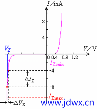

稳压二极管(又叫齐纳二极管,英文名称Zener diode)是一种硅材料制成的面接触型晶体二极管,简称稳压管。利用PN结反向击穿状态,呈现极小的电阻,其电流可在很大范围内变化而电压基本不变的现象,起稳压作用。电流增量ΔIZ很大,引起的ΔVZ很小。

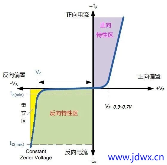

二、工作原理
稳压二极管的伏安特性曲线的正向特性和普通二极管差不多,反向特性是在反向电压低于反向击穿电压时,反向电阻很大,反向漏电流极小。但是,当反向电压临近反向电压的临界值时,反向电流骤然增大,称为击穿,在这一临界击穿点上,反向电阻骤然降至很小值。尽管电流在很大的范围内变化,而二极管两端的电压却基本上稳定在击穿电压附近,从而实现了二极管的稳压功能。
图中的黄色区域(击穿区)就是稳压二极管的正常工作状态,通常此区域对应的Vr区间范围很小,此电压就是稳压二极管的工作点、稳压值。

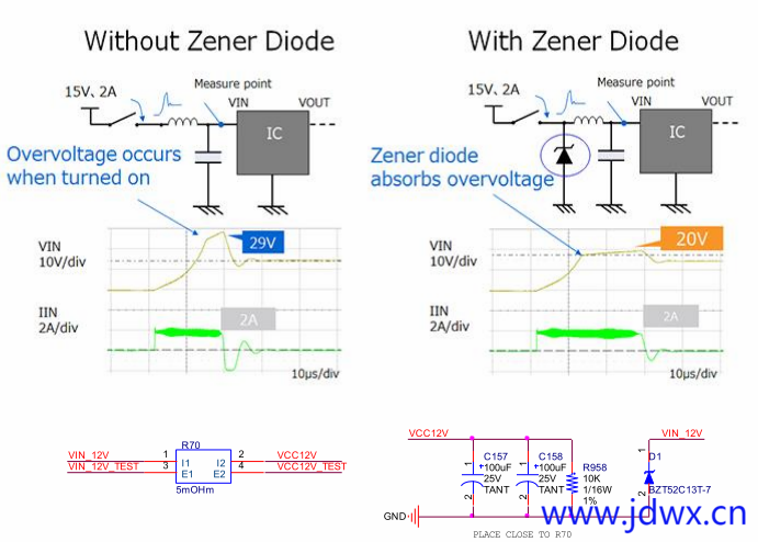

1.稳压二极管适用于保护电源线、电源控制线,并能保护内部电路和IC免受热插拔等引起的过压影响。

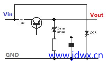

3.过压保护电路
如果输出电压过高,此电路中的齐纳二极管会导通,进而触发可控硅SCR对输入电压端进行限制。

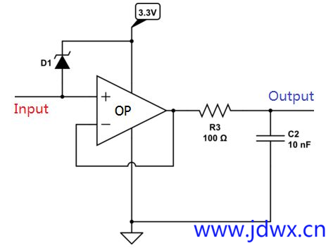

4.信号限幅电路
如果输入信号过大,容易损坏运放OP,通过放置齐纳二极管可对Input信号的幅度大小进行限制。注意这种情况下,要选用反向漏电流很小的D1;而信号频率过高的话,还要考虑D1的等效电容要足够小。

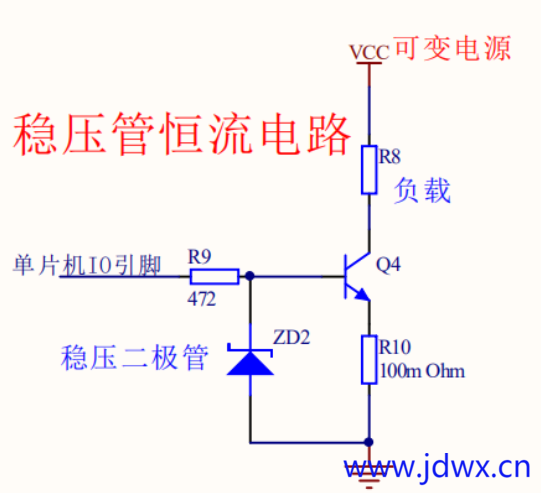

6.稳压管恒流电路
三极管Q4的基级电压被限定在稳压二极管工作的稳定电压Uzd下,因此R10电阻的电压等于Uzd减去三极管基级与发射级的导通压降0.7V,即U=Uzd-0.7保持恒定不变,所以流过R10电阻的电流在VCC电源即使可变的条件下也是固定不变,也就是R8负载的电流保持不变,达到恒流的效果。

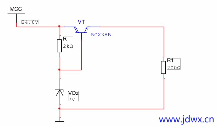

7.串联型稳压电路
此电路中,串联稳压二极管D,三极管BG的基极被稳压二极管D钳定在7V,那么其发射极就输出恒定的6.3V电压了。这个电路在很多场合下都有应用。
