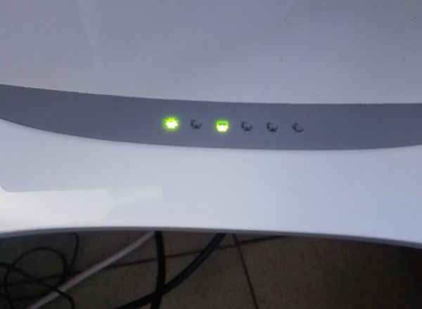

路由器灯亮的规则
路由器灯亮,首先看亮哪些灯。路由器有电源灯、wan口灯、lan口灯。若电源灯亮,表示通电正常。lan口所对应的灯还有无线网络的灯,闪烁的越快就表示使用的数据流量就越快。
若wan口灯亮表示wan口线路连接正常。若都亮,则登录路由器看是否能正常获取IP地址,及路由器的设置是否有问题。若尝试过之后仍然不行,恢复默认设置重新设置。若还不行,则尝试换个路由器。
