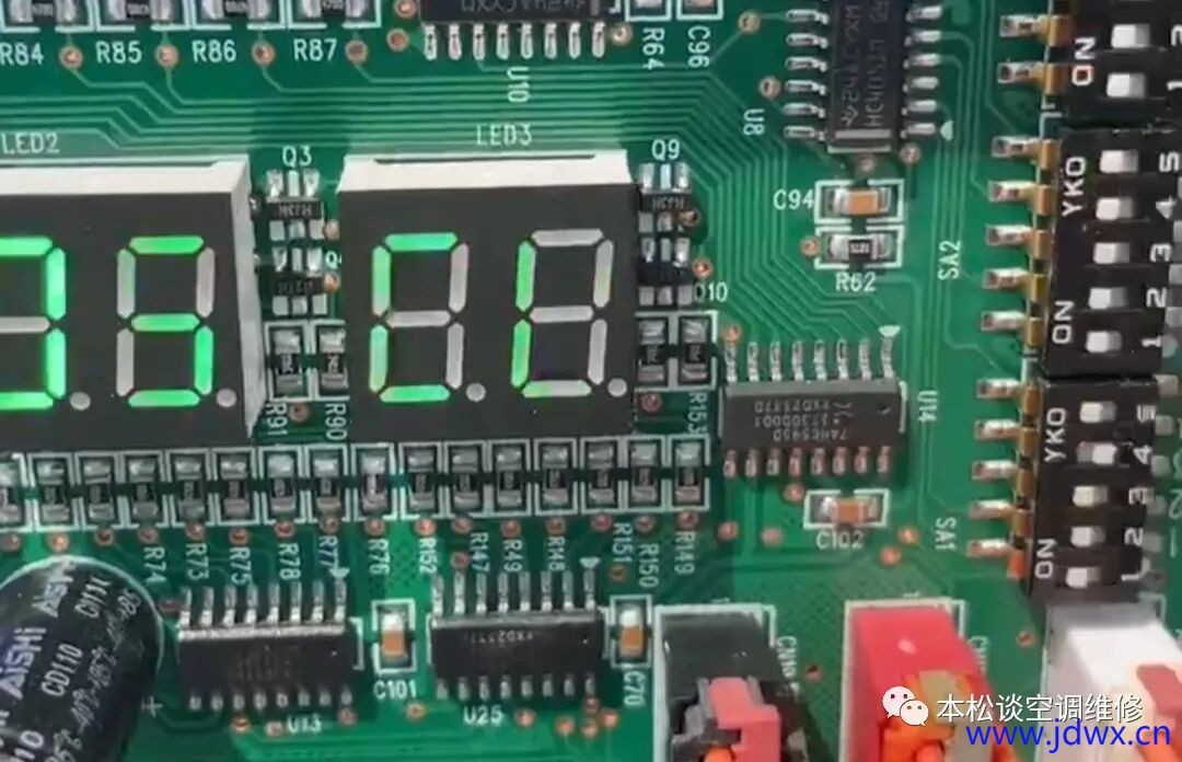

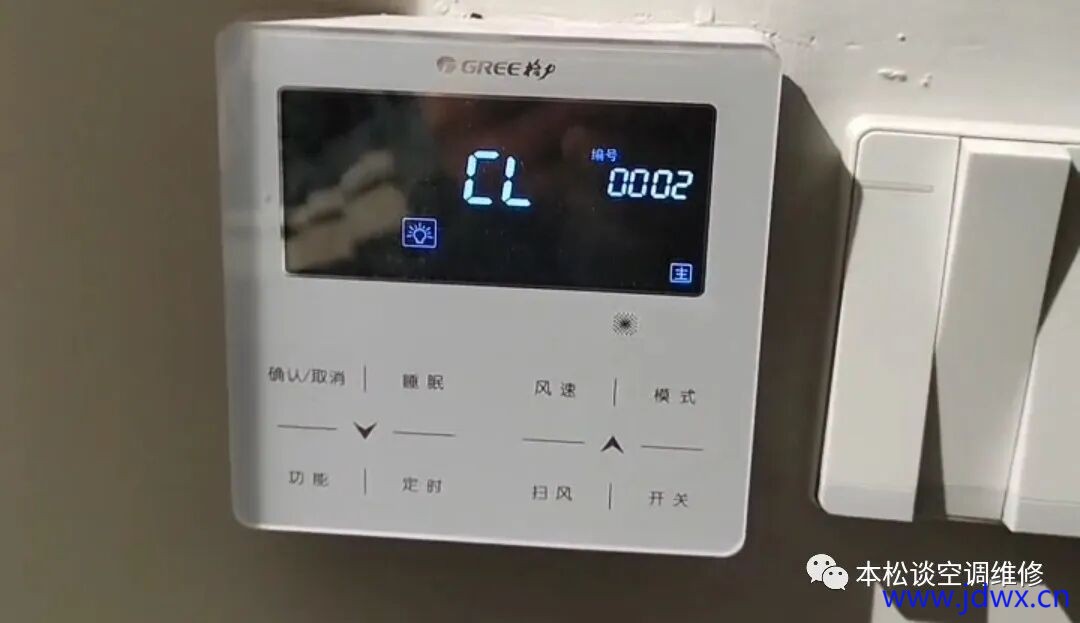

a31fedb2e410f75175a71415a064de66.jpg 一、哪里能看到“CL” 代码?“CL” 故障发生时,你不需要逐个部件检查:室外机主板的显示屏上会亮起这个代码,室内机线控器的屏幕上会跳出这个提示,就连室内机接收灯板也会用闪烁或常亮的 “CL” 字样来提醒你。三个关键位置同时预警,就是为了让你能快速发现问题,避免因遗漏信息而延误处理。
a1e53f66dd23e5b6488f7bb58f20b3b7.jpg 二、为什么会出现“CL”?看懂判断逻辑其实“CL” 代码的触发逻辑很简单:系统会自动计算所有在线室内机的总制冷能力(额定容量),再除以室外机的总制冷能力。如果这个比值小于 0.5,也就是说内机的 制冷力气加起来还不到外机的一半,系统就会启动保护机制,锁死开机功能并显示 “CL”
打个比方:这就像一匹能拉 1000 斤货物的马,现在只让它拉 400 斤,看似轻松,实则会导致动力浪费、效率下降,长期下来还可能损伤设备。空调系统也是同样的道理,容量配比失衡会直接影响制冷制热效果,还会让外机频繁处于低效运行状态,增加故障风险。
