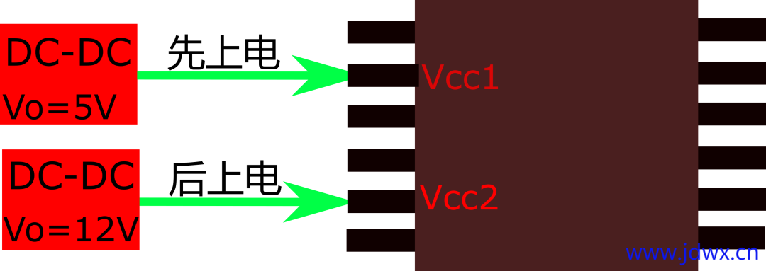

一:上电时序需求
在设计电路过程中,往往会遇到一些。芯片(比如功放)会有不同的上电时序要求,那么应该如何设计呢?
f64cf4d7010666fb40e08f3920b799c7.png 比如上述这张图所示。要求5V先上电,12V后上电。那么在模块设计好后怎么保证他们的先后上电顺序呢?

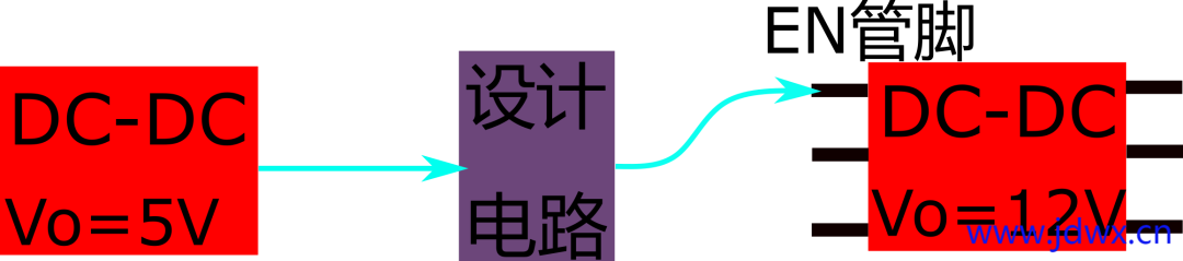

二:设计解决思路
(1)设计思路
见下图,我们将先上电的这个电压正常输出。将输出接入到一个“设计电路"(需要设计的部分)。使这个”设计电路“的输出去控制,后上电的”电源模块“EN管脚。这样使上电产生先后顺序!

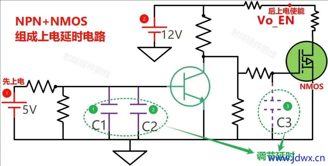

(2)设计电路
设计的电路如下图。图中共有两个电压:5V和12V。其中5V先上电。12伏是给后上电的使能做控制
5fc0b4f3d6f8c5d0dd90937b0d013fd4.jpg 整个链路由NPN和NMOS管组成。输入端①的5V电压通过电阻分压,以及C1、C2的充电,使三极管导通。
电路分析
💨不上电时:此时三极管截止。NMOS管导通(通过12V的电阻分压)。输出使能由电阻到地拉低,输出低电平。使能管脚无效
💨上电5V时:此时三极管通过电阻分压导通。NMOS的栅极到地拉低(通过三极管的CE管脚)。输出的使能管脚和12V接通。输出使能高电平有效(允许后上电的电源工作)

注意事项
👀(1)管子选型需要注意Vds耐压值
👀(2)注意开启电压Vth,合理选择分压电阻

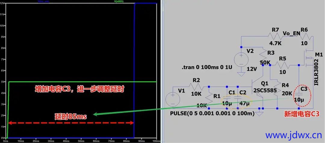

调整时延
方法一:将三极管的基极电容增大。比如调整为10uF和47uF
53be53076932bc701ce0b11514192114.jpg 由上图所知,增大电容后,三极管开启时需要先将大容量的电容充满电,充电过程需要时间。这个时间就是延时上电的时间
方法二:在后级的MOS管栅极添加一个到地电容,也同样可以起到增大时延的效果。
6a27fd4f64c9022f432c533ca9cd9f20.jpg 思路和原理与三极管的基极电容充放电是一致的。只是这样多了一个调节时延的手段和方法,增加了电路设计的灵活性。
