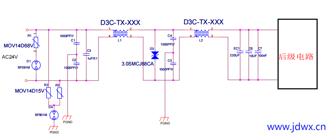

采用复合对称电路,对PE实现共模保护,两线之间可以实现差模保护,主要特点有:
1、热敏电阻R1一般要与陶瓷气体放电管D1串联,我们知道压敏电阻寄生电容很大,导致泄露电流很大(特别是在交流系统当中),压敏电阻如果长期吸收电路中的大电流容易导致性能衰减和老化,而与气体放电管串联使用后,气体放电管在正常工作状态下能将压敏电阻与系统隔开,减少流经压敏电阻的电压和泄漏电流,从而延长器件使用寿命,由于陶瓷气体放电管失效模式大多为开路,不易引起火灾,这也就是为什么在交流系统当中通常要串联保险丝的重要原因。
2、压敏电阻的压敏电压根据实际应用电压场合选取,选压敏电压高一点的更安全、耐用,故障率低,但残压略高;根据通流容量要求选择外形尺寸和封装形式,或采用几个压敏电阻并联,应挑选压敏电压相近的并联,以延长使用寿命和确保安全,最终还是要以实际浪涌测试为准,综合选取合适值。
3、陶瓷气体放电管的通流容量根据要求的通流容量选择,考虑到绝缘阻抗测试电压通常为500VDC,因此这里选取800V。当要求的通流容量≤3KA 时,可以用玻璃放电管代替
4、压敏电阻和气体放电管都必须按冲击10 次以上的降额值计算通流容量(压敏电阻为一次冲击通流容量的三分之一左右,气体放电管为最大通流容量的一半左右)。
5、瓷片电容C1 C2 C4 C5对地进行滤波,起到滤除共模干扰的效果
6、安规电容C3起到滤除差模的效果
7、加了两个共模电感,与电容构成两级π型滤波,注意共模电感的通流能力
最后总结
以上电路里涉及到的接口防护、静电防护、EFT、传导、辐射,可根据实际测试进行选择使用。
