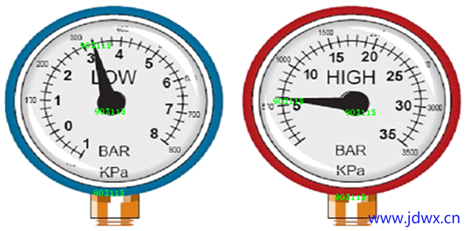

3.标准压力
    连接好歧管压力表,使发动机怠速运转,运行空调制冷系统约15min,待制冷系统进入正常工作状态、出风口持续稳定地吹出冷风后,观察表压。
    制冷系统正常工作时,其标准压力为:低压侧压力约为1.5~2.5bar,高压侧压力约为15~20bar。

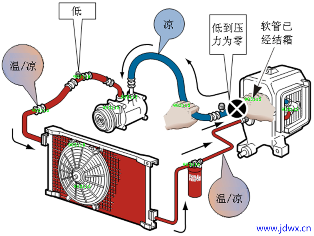

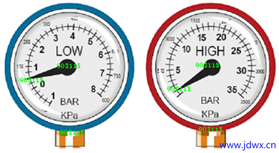

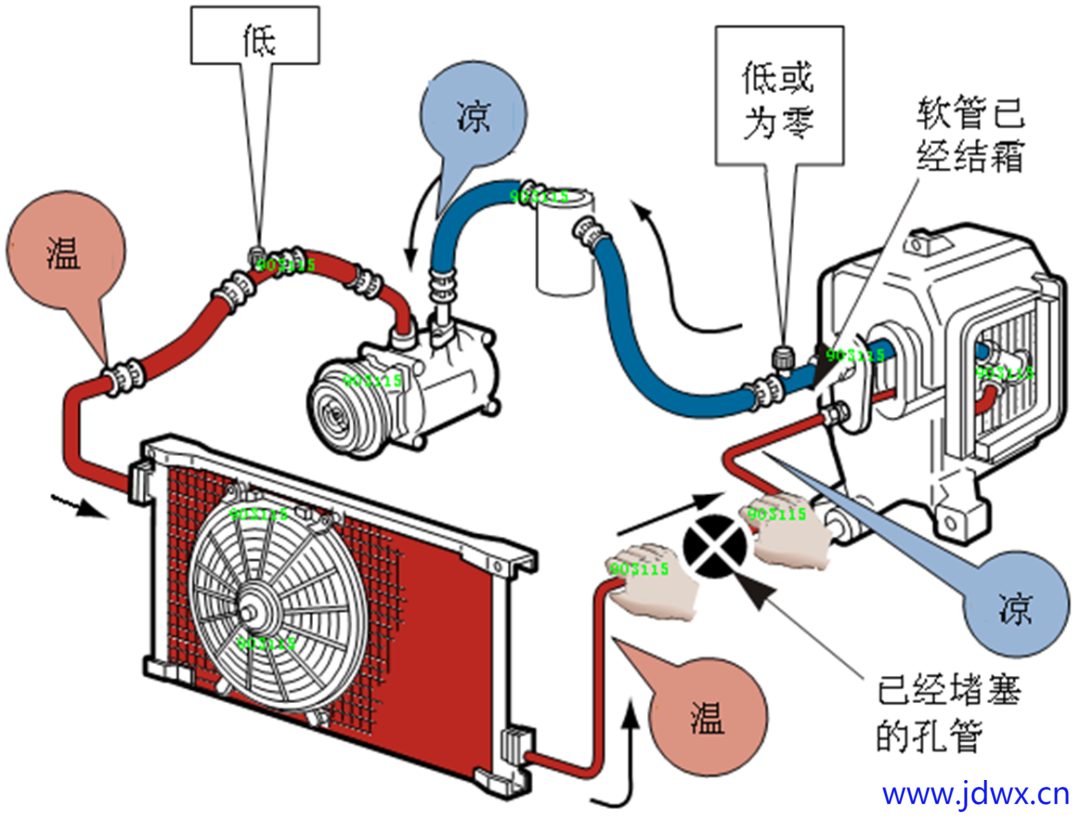

6.节流孔管(或膨胀阀)堵塞
  故障现象:低压侧压力较正常值低,甚至趋于真空,高压侧压力较正常值低;出风口温度不够低,仅略有凉意,但低压侧管路可能已经结霜。
故障原因:节流孔管(或膨胀阀)被杂物堵塞。

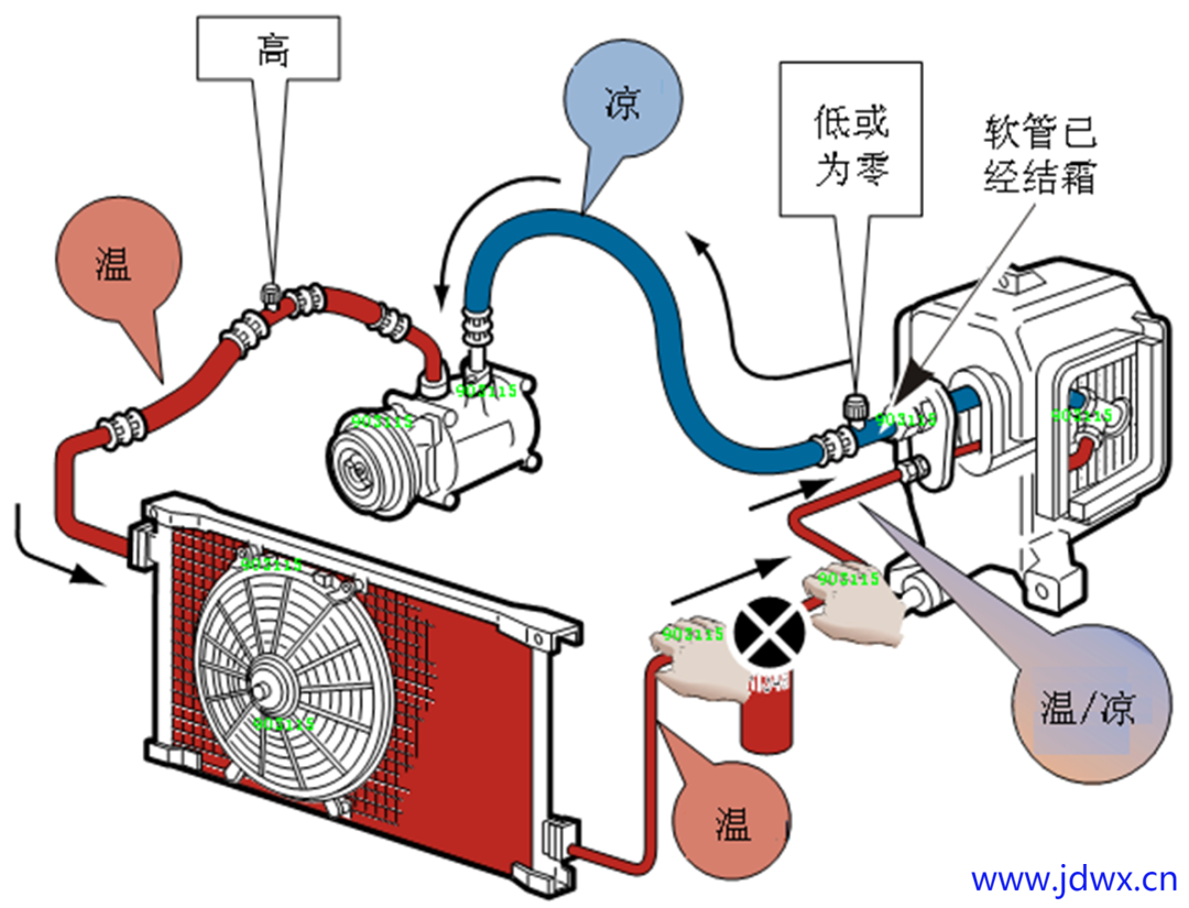

7.高压端堵塞
  故障现象: 低压侧压力和高压侧压力均较正常值低;出风口温度不够低,仅略有凉意;高压端在堵塞点以后有大量的水珠或结霜。

   故障现象: 低压侧压力较正常值低,甚至趋于真空,高压侧压力正常;出风口温度不稳定,有时较凉,有时则仅略有凉意,但低压侧管路可能已经结霜。
故障原因:系统内水分过多,有可能使节流孔管或膨胀阀内部结冰。

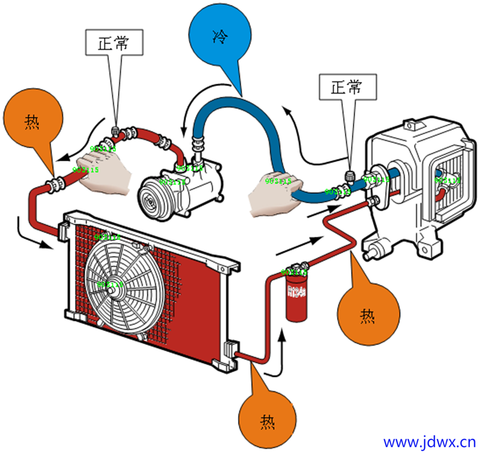

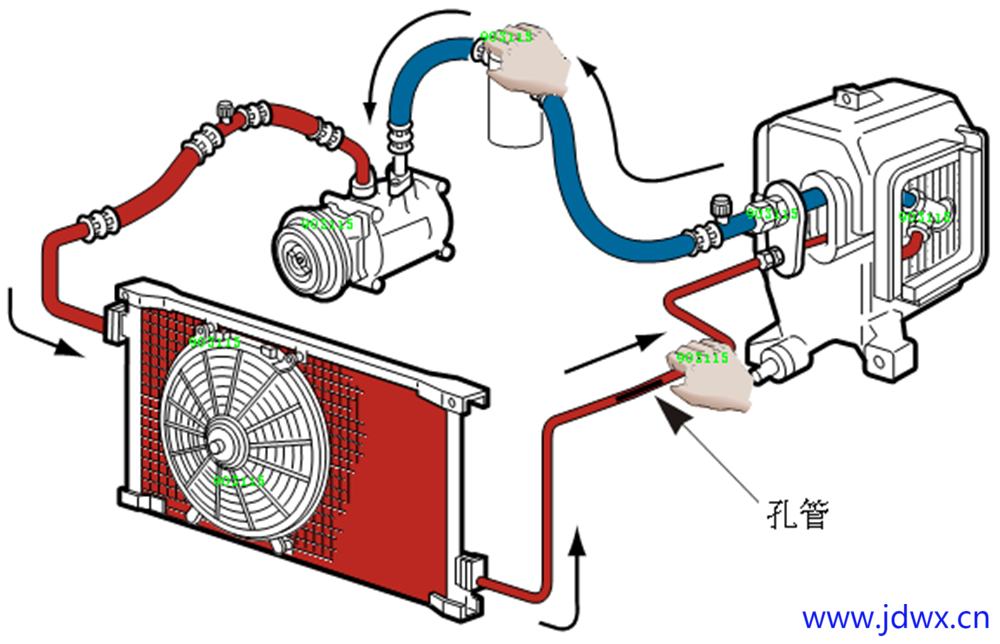

二.制冷系统触摸诊断法
1.系统工作正常
  如下图所示,制冷系统工作正常时,用手触摸制冷系统管路,其高压侧应该是热(Hot)的,低压侧应该是冷(Cold)的。用压力表检测系统压力时,高压侧和低压侧的压力都应该是正常的。
2.高压侧堵塞(堵塞点在高压检测阀与冷凝器入口之间)
189f9b45316d2ea7028dd01767676d27.png 3.高压侧堵塞(堵塞点在压缩机出口与高压检测阀之间)

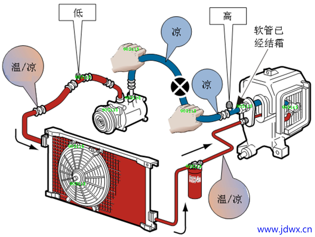

4.低压侧堵塞(堵塞点在蒸发器出口与低压检测阀之间)
5.低压侧堵塞(堵塞点在低压检测阀与压缩机入口之间)
6.孔管堵塞(孔管系统)

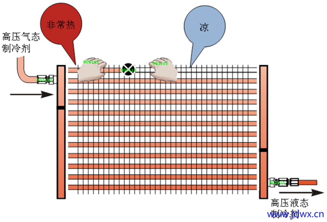

9.冷凝器管路堵塞
   气液转变点应该位于冷凝器管路前部约1/3的位置(理论位置,亦即正常位置)。
   如下图所示,对于平流式冷凝器,由于制冷剂的走向是横向平流的,同时流过多根冷凝器管路,因此,即便是冷凝器管路发生了局部堵塞,但在环境温度较低时,冷凝器仍然可能维持正常工作。
   但当环境温度升高,制冷系统的热负荷增大、对制冷剂流量的需求增大时,某一根冷凝器管路发生的局部堵塞,仍会使制冷系统的工作性能劣化或冷凝器内部压力过高。
