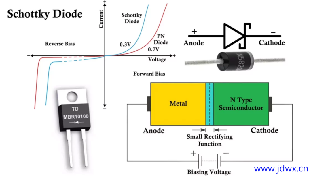

从结构上看,普通二极管由P型半导体(P-type Semiconductor,空穴为多数载流子)与N型半导体(N-type Semiconductor,电子为多数载流子)接触形成PN结,其导通与截止依赖于载流子的扩散与漂移运动。而肖特基二极管则由金属(如铝、铂等)与N型半导体直接接触构成,金属与半导体的功函数差异形成肖特基势垒(Schottky Barrier),这一势垒是其导电机理的核心,导通时主要依靠多数载流子(电子)的热电子发射,不存在少数载流子的存储效应。
正向导通特性方面,肖特基二极管的正向压降(Forward Voltage Drop)通常更低,一般在0.15-0.4V之间,而普通硅PN结二极管的正向压降约为0.6-0.7V,锗管则在0.2-0.3V。这种低压降特性使得肖特基二极管在大电流导通时功耗(Power Dissipation)更低,适合低压大电流场景。其正向电流-电压关系可近似用公式I = I_S (e^(qV/(nKT)) - 1)描述,其中I为正向电流,I_S为反向饱和电流,q为电子电荷,V为正向电压,n为理想因子(肖特基二极管的n值更接近1),K为玻尔兹曼常数,T为绝对温度。相比之下,普通PN结二极管的n值通常在1-2之间,相同电压下的电流增长速率略有不同。
反向特性上,肖特基二极管的反向耐压(Reverse Breakdown Voltage)普遍较低,多数产品在几十伏以内,而普通PN结二极管可轻松实现数百至数千伏的耐压。同时,肖特基二极管的反向漏电流(Reverse Leakage Current)更大,且受温度影响更显著,随温度升高呈指数级增长,这是由于其势垒区较薄,热电子更容易越过势垒形成漏电流。普通PN结二极管的反向漏电流主要来自少数载流子的漂移,数值较小且温度敏感性相对较低。
开关特性是两者差异的关键体现。肖特基二极管因无少数载流子存储,反向恢复时间(Reverse Recovery Time)极短,通常在纳秒级(ns),开关速度远快于普通PN结二极管(其反向恢复时间多为微秒级(μs))。这一特性使其在高频电路中表现优异,如高频整流(High-frequency Rectification)、开关电源(Switching Power Supply)的续流等场景,可有效减少开关损耗(Switching Loss)。普通PN结二极管则因反向恢复过程中的电荷存储,在高频下容易产生较大噪声和损耗,更适合低频整流电路。
应用场景的分化也由此产生。肖特基二极管多用于高频、低压、大电流场合,如通信设备的射频整流、计算机电源的同步整流(Synchronous Rectification)、光伏逆变器的续流回路等。普通PN结二极管则在工频整流(如市电整流)、高压隔离电路、稳压电路(Zener Diode即属此类变种)等领域占据主导。选择时需结合电路的工作频率、电压等级、功耗要求综合判断,两者并非简单替代关系,而是针对不同需求的互补存在。
