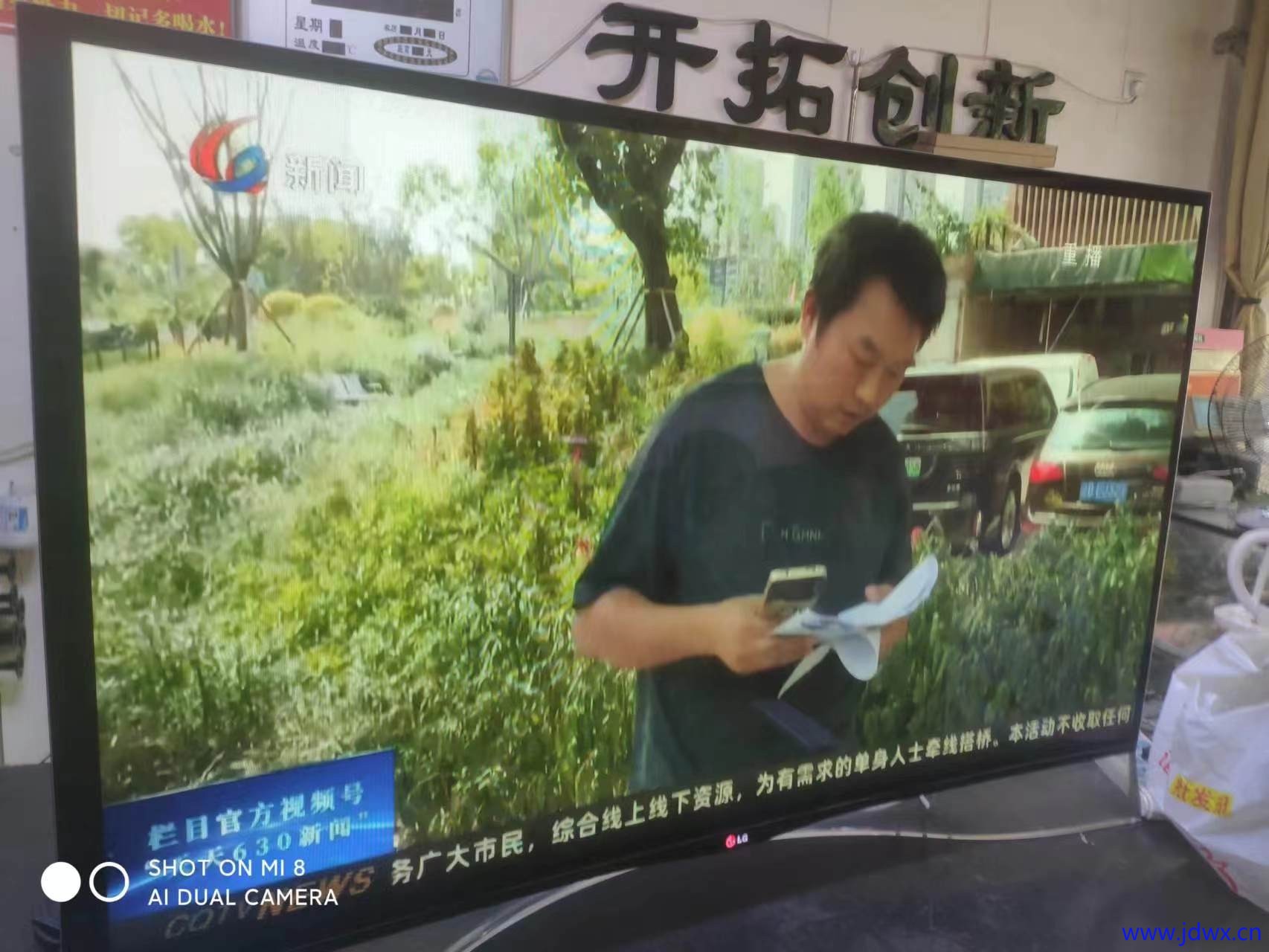

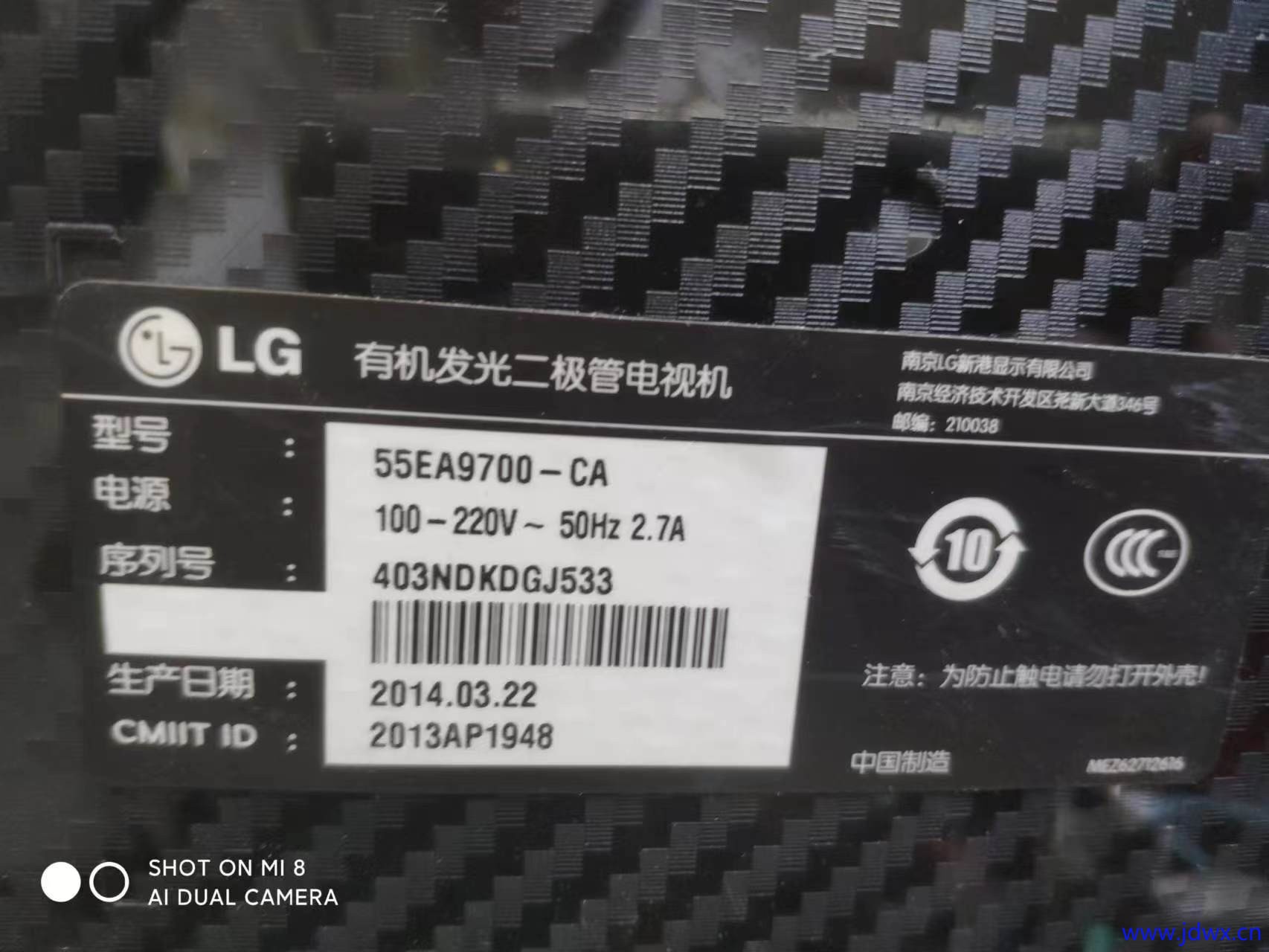

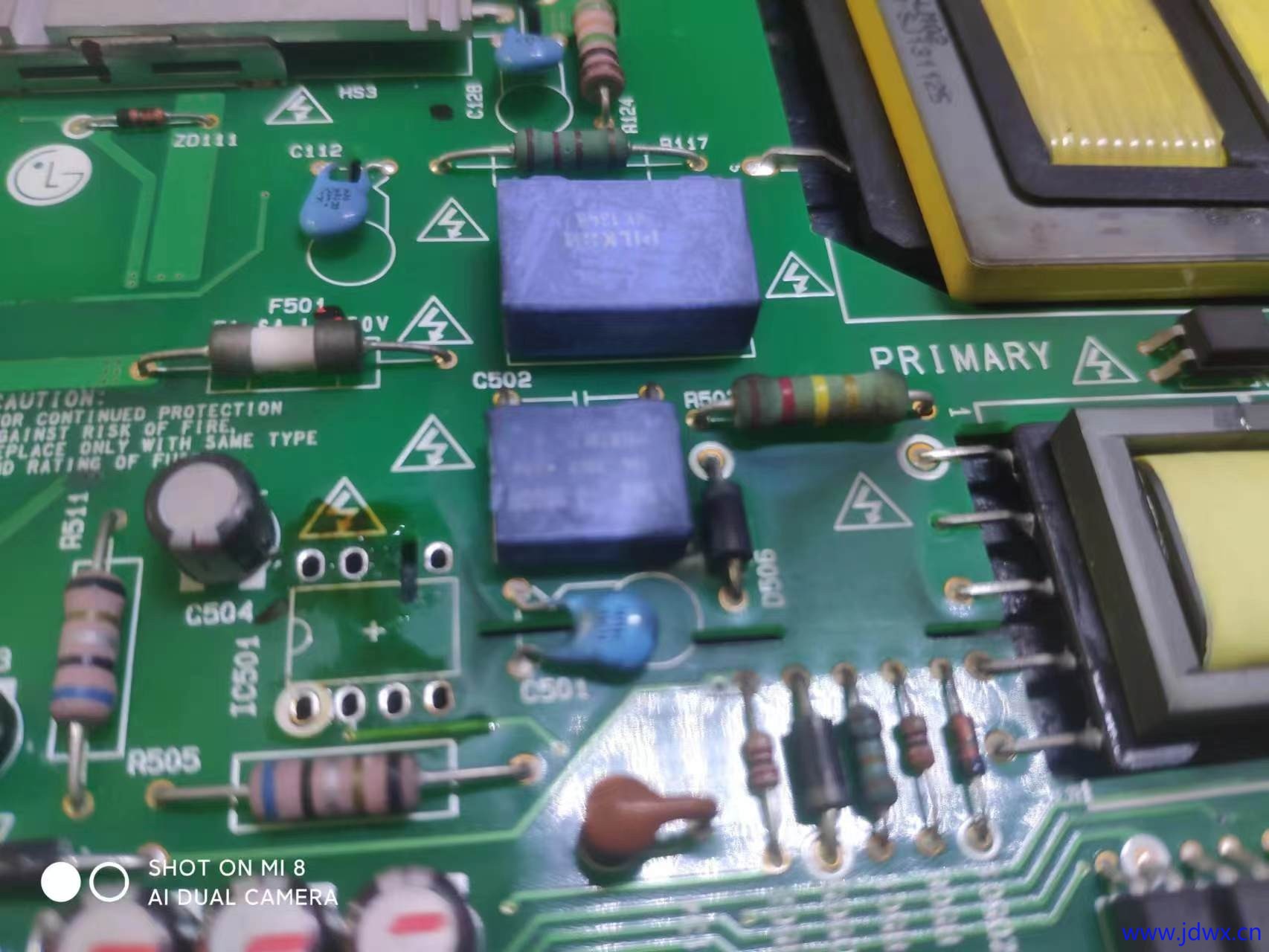

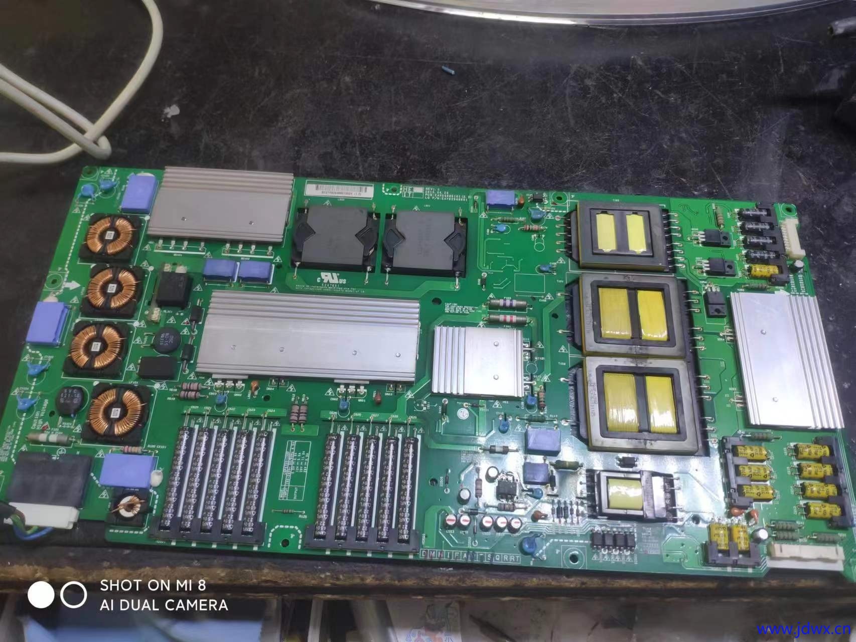

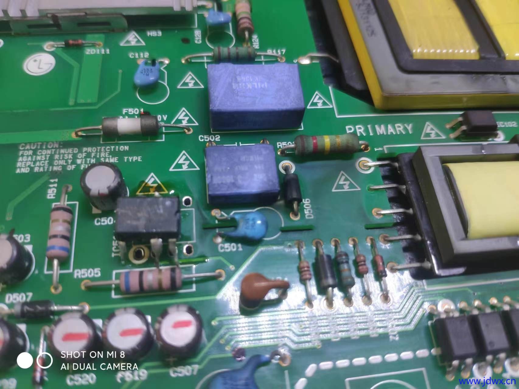

这电视机是之前用户找人维修过,说是没有配件无法维修了,用户说的是没有电源,问我修不修得好,当时觉得有点奇怪,因为用户之前家里电器都是我给修好的,而且修好了没有再坏,因为用户平常都非常耿直,自己这天也不忙,于是答应去看看,心想不通电,除非主板,应该自己有办法。结果上门一看,傻眼了,OLED?因为这种电视机保护太不好判断了,但是试了,确实没有指示灯,于是抱着电源问题,于是电视机拉回门市检查,拆机检查,结果居然确实是待机电源问题,是待机电源保险烧断,估计是后面短路,结果仔细检查,就是图片尖峰电容短路,我们之前遇到的多是烧炸,这个测试是几百欧电阻,这算是捡了一个便宜,看电视机工艺,的确不错。
