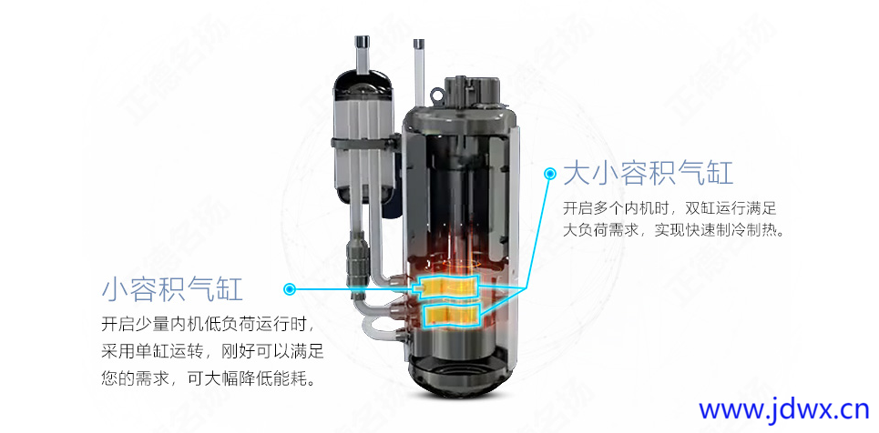

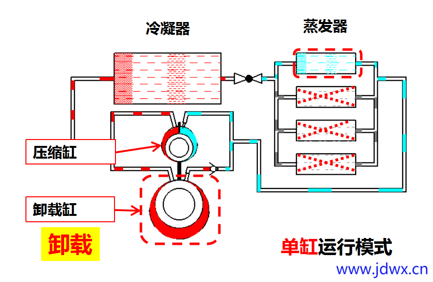

格力GMV-智睿Ⅱ家庭多联机,搭载国际领先的变频变容技术,可实现无级调节,根据室内机开启情况变换压缩机容积,单双缸切换运行,匹配输出,用电省一半!
▶ 开启少量内机时,采用单缸运转,可以大幅降低能耗。
▶ 开启多个内机时,采用双缸运行,实现快速制冷制热。

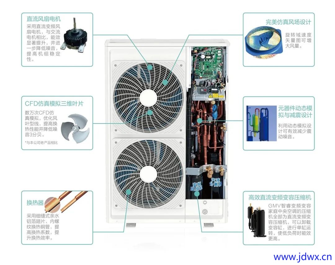

格力GMV-智睿Ⅱ多联机采用全新变频变容压缩机、U 型高效换热器结构以及全新风道设计,换热更高效。

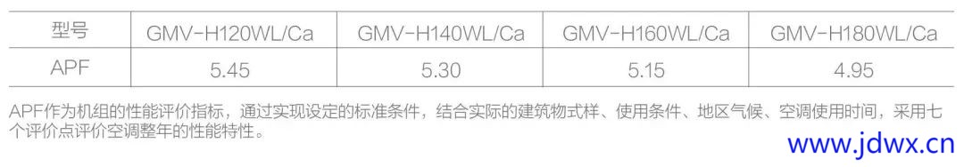

全系列皆为一级能效,APF (空调能效等级) 最高达到5.45,远超国家一级能效标准。
03

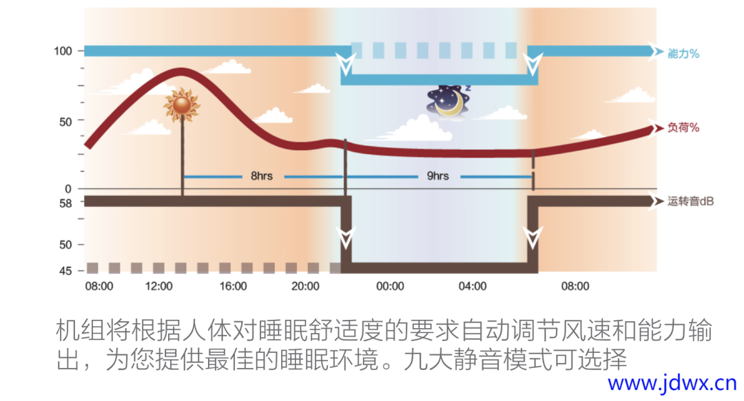

双级静享,智能降噪
机组风道系统采用静音设计,压缩机采用新型泵体支撑结构及多重消音器结构,有效降低压缩机低频噪音及排气噪声,实现室外机噪音大幅改善。

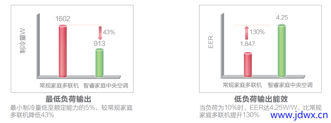

用户只开小负荷的机组时,输入冷量可以刚好满足用户的需求,对于温度控制更加精确,高效节能,解决了低负荷达温度点频繁开机的难题。

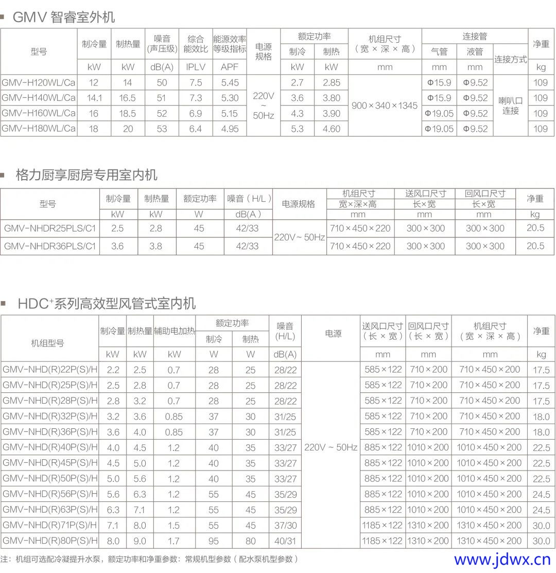

机型参数
