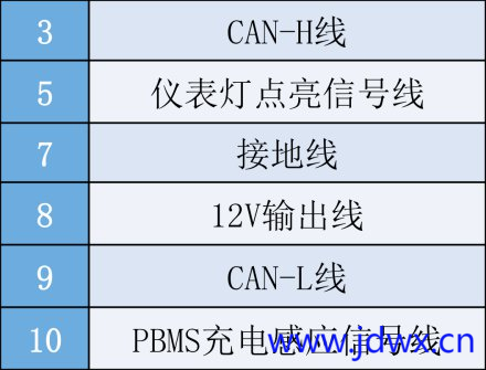

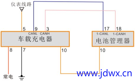

二. 车载充电机的低压电路图控制原理
1 、 插入交流充电枪后, 电流从常电——车载充电器8号脚——车载充电器5号脚——仪表线路,车载充电器9号脚和3号脚——电池管理器1 7号脚和1 8号脚( CAN总线通信)车载充电器1 0号脚——电池管理器1 0号脚——回到车载充电器7号脚——接地

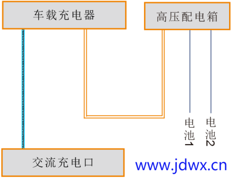

a202a7f4de3bc78fd6a70bb93e39d5a9.png 三. 车载充电机的高压电路图
1 、 插入交流充电枪后,高压交流电输入到车载充电器,变频成直流电到高压配电箱, 再充入电池组。
6c9da6b28525fe7886a846cc80f323c0.png 2.车载充电机的高压电路电压值
1 、 高压输入交流电压: 220V/AC
2、 高压输出直流电压: 320VDC( 给车载高压电池包充电)

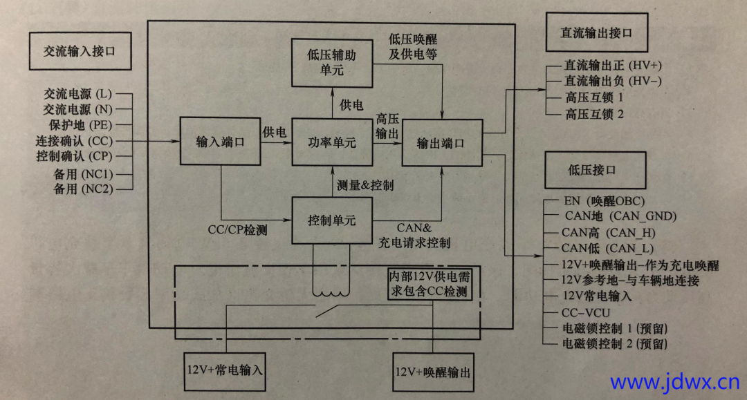

车载充电机电气原理图
四、 车载充电机的功能
( 1 ) 具备高速CAN网络与BMS通信的功能, 判断电池连接状态是否正确; 获得电池系统参数、及充电前和充电过程中整组和单体电池的实时数据。
( 2) 可通过高速 CAN网络与车辆监控系统通信, 上传充电机的工作状态、 工作参数和故障告警信息, 接受启动充电或停止充电控制命令。
( 3) 完备的安全防护措施:
·交流输入过压保护功能。
·交流输入欠压告警功能。
·交流输入过流保护功能。
·直流输出过流保护功能。
·直流输出短路保护功能。
·输出软启动功能,防止电流冲击。
·在充电过程中,充电机能保证动力电池的温度、 充电电压和电流不超过允许值;并具有单体电池电压限制功能, 自动根据BMS的电池信息动态调整充电电流。
·自动判断充电连接器、充电电缆是否正确连接。当充电机与充电桩和电池正确连接后, 充电机才能允许启动充电过程;当充电机检测到与充电桩或电池连接不正常时, 立即停止充电。
·充电联锁功能,保证充电机与动力电池连接分开以前车辆不能启动。
·高压互锁功能,当有危害人身安全的高电压时, 模块锁定无输出。
具有阻燃功能。
