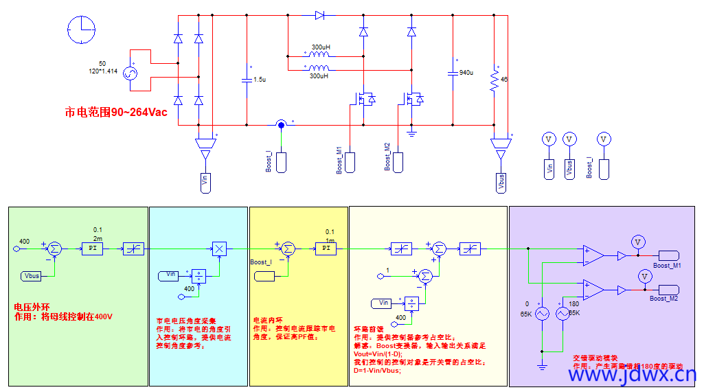

4. 交错BOOST实现4.1 交错BOOST驱动实现

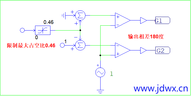

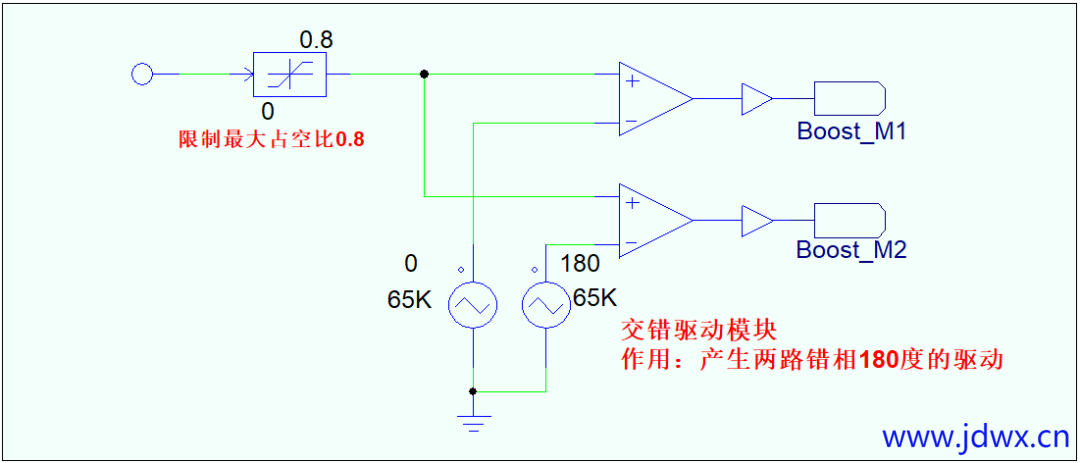

相位差180°,两个开关管(Q1和Q2)的驱动信号必须交替导通,当Q1为高电平时,Q2必须为低电平,反之亦然。搭建驱动如下:

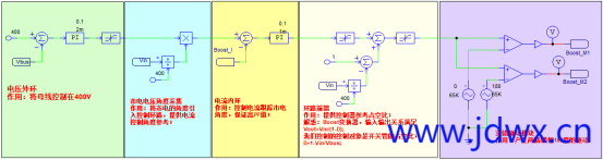

af69825aacd57b11a79ed9fb635e4eaa.png 4.2 交错BOOST控制实现
控制框架如下:使用PI控制器,将母线电压环输出转换成BOOST的驱动信号,实现母线电压稳定控制到400V;

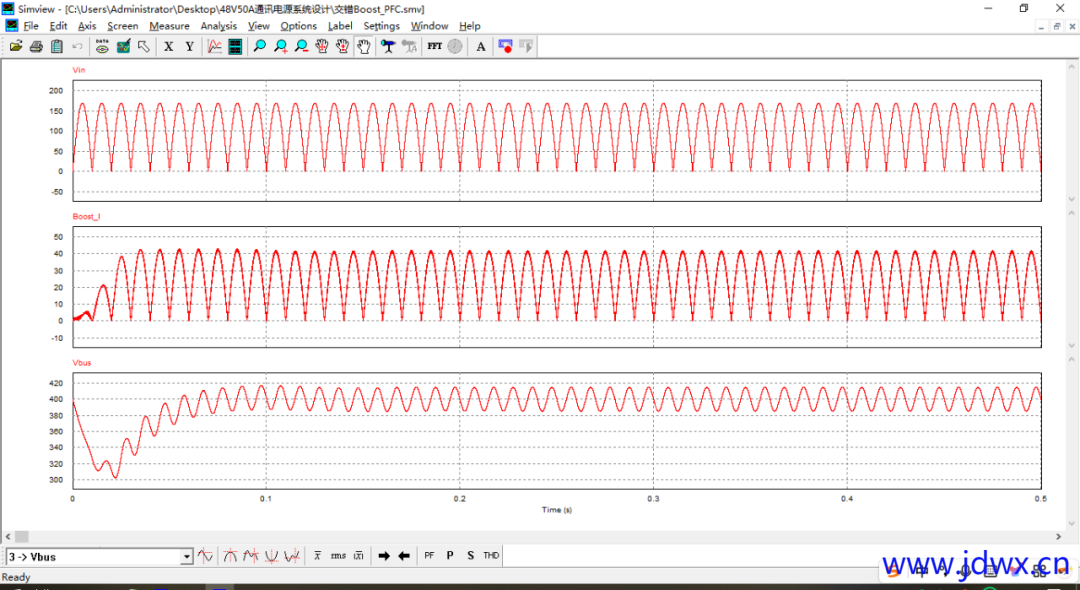

7b8c26f1b1412ea8e4faeeabcc4bbf31.png 4.3 交错BOOST闭环系统如下:
ecb9a528931e023d5cb400c3948d884e.png 仿真结果如下:

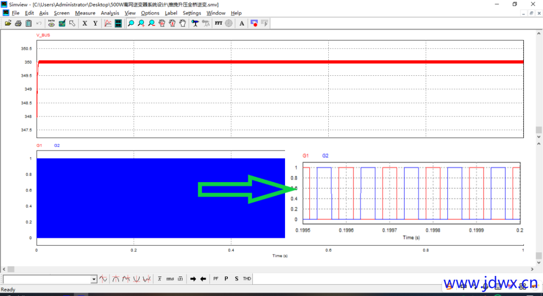

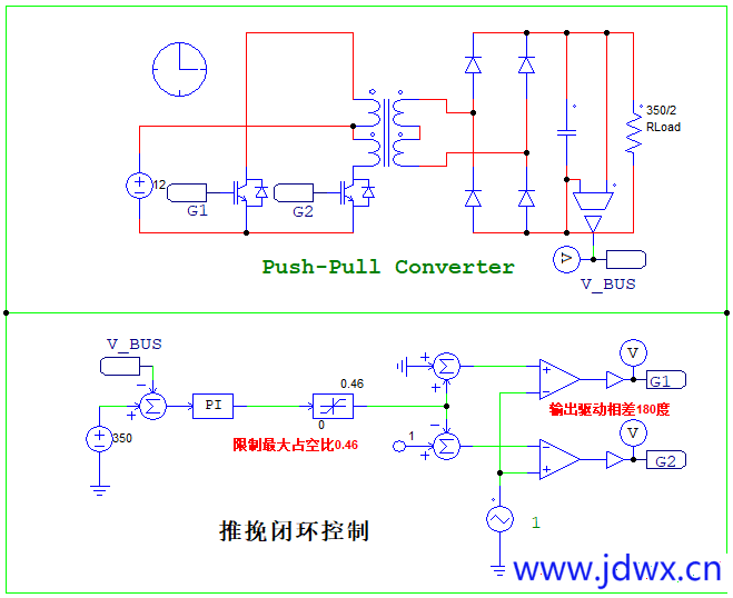

相位差180°,两个开关管(Q1和Q2)的驱动信号必须交替导通,且占空比不超过50%。当Q1为高电平时,Q2必须为低电平,反之亦然。需要配置死区时间防止两个管子同时导通导致电源短路(直通)。搭建驱动如下:
656ecc6f36fa46fc7495ac1e0210092f.png 5.2  推挽升压实现
将母线电压控制到略高于变压器变比,这样就能够实现轻载闭环,重载开环,实现推挽最大效率转换;使用PSIM仿真软件搭建推挽系统如下:
f79f5f071f9ded12c1871f742edf158d.png 仿真波形如下:

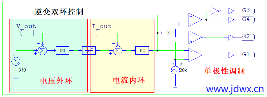

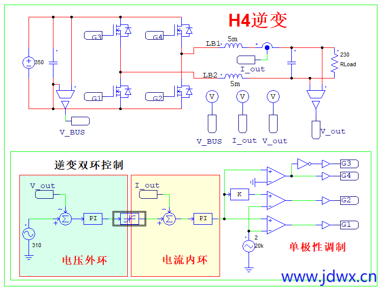

71b8fa6ff09f81d75e5baaefa999d8aa.png 6. 逆变实现6.1 逆变双闭环控制
双闭环控制通过分层优化(电流环快速响应、电压环精准稳压),在动态性能、鲁棒性和波形质量之间取得平衡,是离网逆变器高可靠性设计的核心策略。控制框架如下如下:

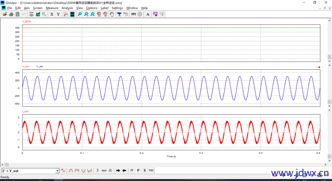

8829d4cb50e7f0c914b48e4837679239.png 6.2 逆变闭环实现
逆变离网闭环系统如下:
eea222a26f8d98291016aa8512934b6d.png 仿真波形如下:

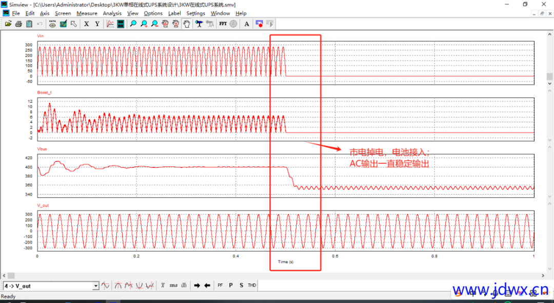

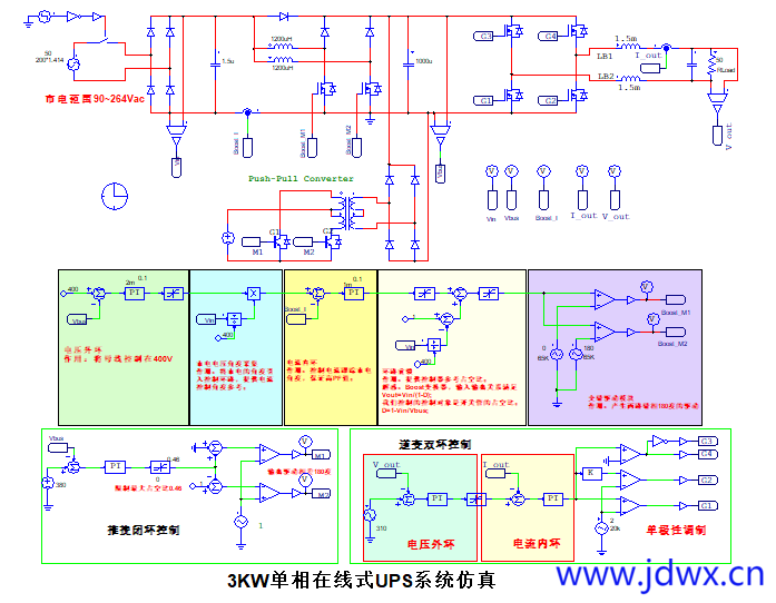

dc7cb52dc68ef0ced406b568488506c6.png 7. 交错BOOST+推挽+H4桥     上面已经单独实现了交错BOOST闭环控制、推挽升压系统和逆变双闭环系统,要将三个系统整合成在线式UPS系统只需简单加控制策略如下:将交错BOOST闭环控制系统的输出电压给定为400V,推挽升压系统的输出电压给定为380V;然后将两路直流输出并联接入到逆变双闭环系统的直流高压输入端口即可。
       功能介绍:当有市电输入时,交错BOOST工作将母线电压控制在400V,而推挽升压系统的输出电压目标是控制到380V,这样由于母线电压一直高于推挽的控制目标,推挽升压一直处于关闭状态;当没有市电输入时,母线电压会掉落到380V,这时候推挽升压系统开始工作将母线维持在380V,这时候实现了AC输入掉电到电池接入的无缝对接,而逆变系统由于母线电压一直存在,维持正常稳定输出。
22cd445f604e43464326e2125f971e5b.png 仿真波形:
1e4f51cad4d6b5f5202520cf3295fe56.png 8. 系统总结        本文先从3KW单相在线式UPS拓扑选择讲起,接着分别搭建交错BOOST闭环控制、推挽升压系统和逆变双闭环系统;然后通过分析UPS的功能,通过增加控制策略将交错BOOST闭环控制、推挽升压系统和逆变双闭环系统三个单独控制系统串联起来,构成了完整功能的3KW单相在线式UPS,并通过仿真验证了系统在市电掉电切换到电池供电的稳定可靠运行。
