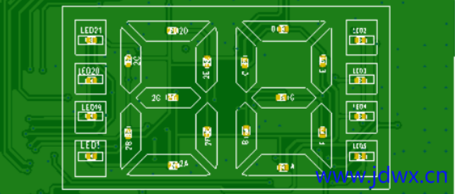

在做消费类电子产品设计时,常因单片机的IO不够驱动LED而发愁,有一种电路利用了单机IO正反推驱动LED,其查理复用算法可让相同针脚数量的IO口点亮更多LED灯。理论上能达到N个I0口可以驱动 N*(N-1)个LED灯。

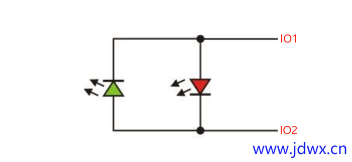

图一,两个LED反并联连接,红色LED的阳极连接到绿色LED的阴极。
当IO1变为高电平,IO2 变为低电平时,则红色LED点亮,
当IO1变为低电平,IO2 变为高电平时,则绿色LED点亮。

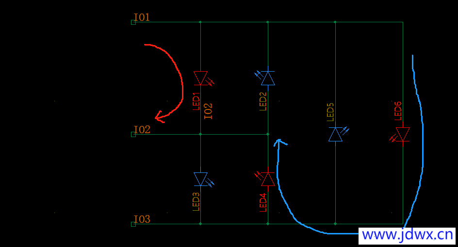

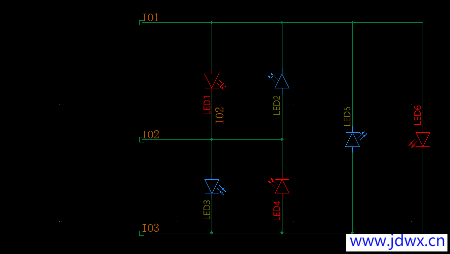

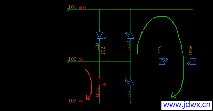

这个也好理解,如果再升级一下呢,如下图,MCU仅通过3个端口即可单独控制6个LED。那么其和IO1、IO2、IO3 都会接入各2个灯。那么如何工作呢?
1.IO1=高电平,IO2=低电平,IO3=高阻态;那么上述中 IO1->LED1->IO2和 IO1->(LED6+LED4)->IO2能各形成一个回路,由于两路形成并联,(LED6+LED4)和 LED1是并联,所以当电压被钳位到LED1的点亮电压(例如2.8v),那么此时就只有 LED1点亮。LED6+LED4无法点亮。
2.IO1=高电平,IO2=高阻态(输入模式),IO3=0V;IO1->LED6->IO3同理LED6点亮;LED1+LED3 由于并联;LED6原因电压被钳位到比如2.4V,电压太低不足以点亮(LED1+LED3)2个灯。
3.IO1=高阻态(输入模式),IO2=高电平,IOP3=低电平;同理LED3点亮。(LED2+LED6)电压太低不足以点亮2个灯。以此类推,LED4,LED2,LED5点亮同理论。

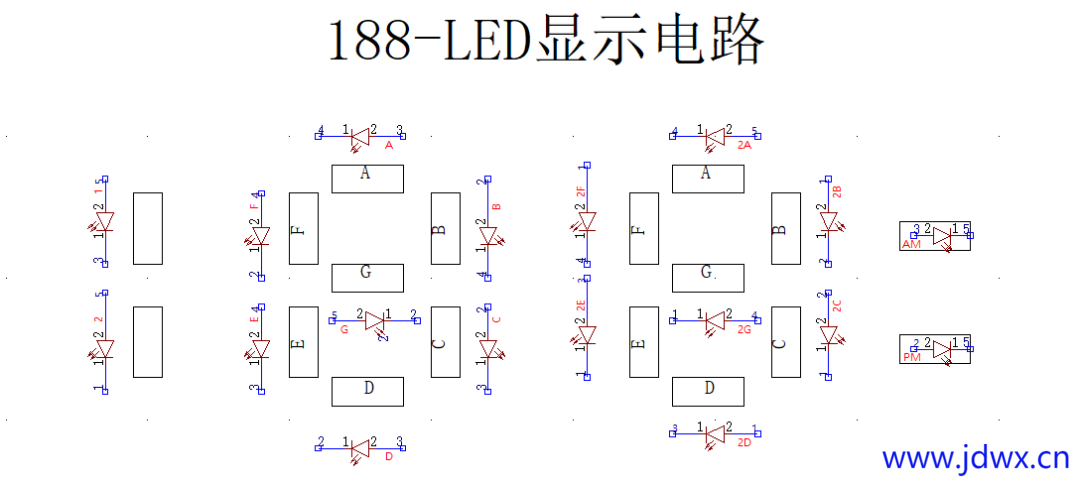

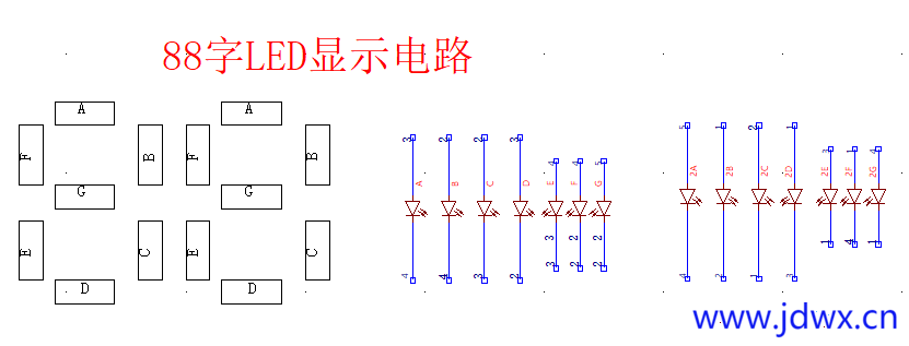

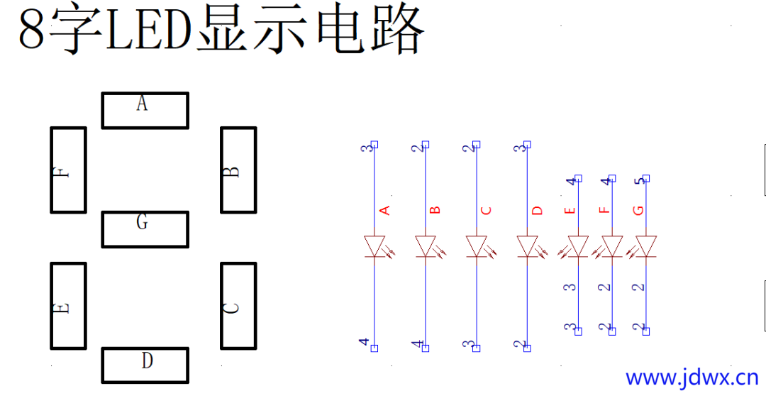

上面如果你明白了,下面就好理解了,我们知道驱动一个1个8字数码管需要7个LED如下图,
42ce531d5029b9c515548a7f75e041a8.png 那么我们用5个IO就能控制188型的数码管

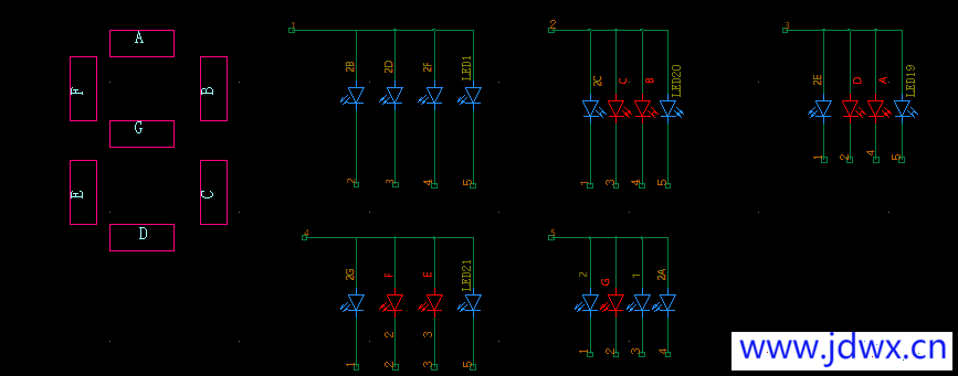

b21a1441c2cb158733865769f097cd18.png A;为了更好的让layout画PCB,原理图还可以这样示意。
a592d787ff8b4fdd1b5458c849b0b538.png B;为了更好理让软件更好的编写程序原理图还可以这样,如第一个8字数码管示意。
5649aec909e3018ba64e6f96d2a3e206.png 第二个8字数码管示意。

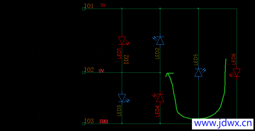

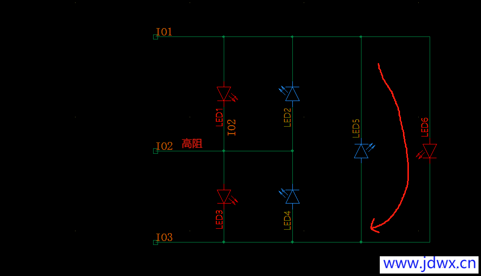

“查理复用”矩阵比传统的复合矩阵明显更加复杂,无论是在所需的PCB板布局和微控制器编程,这增加了设计时间。当使用不同正向的电压的颜色LED,可能存在的问题就是我们不期望亮的LED会亮起。原因如下:
红色 LED:通常是 1.8V->2.2V。黄色 LED:通常是 2.0V->2.4V。
绿色 LED:大概在 2.2V->2.8V。白/蓝色 LED:通常是 2.8V->3.5V。
例如我们想点亮 LED1,可以让IO1=高,IO2=低,IO3=高阻(输入模式),这样LED1就亮起来了,但是如果LED1损坏时呢?当电源电压较高时(例如5V),会形成图中箭头所示电流回路,造成LED4+LED5两只LED被意外点亮,然而用3V电压为什么没事呢?因为3V电压还没达到大部分LED压降的两倍,所以不会导致两只二极管串联导通(称之为二极管连锁现象)。同时所需的PCB板布局布线更绕。

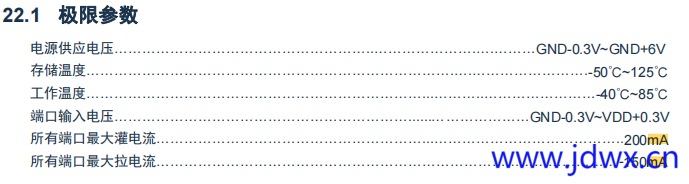

  • 引脚电流限制:确保单引脚电流不超过MCU额定值(如20mA/引脚)。
