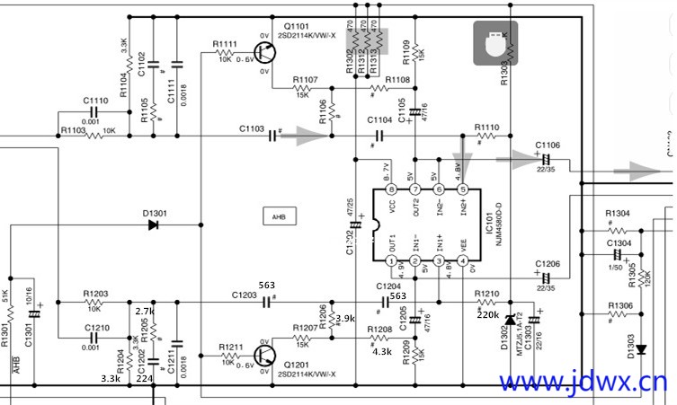

该电路的有源高通滤波器,其转折频率中心频点由C1C1203),C2(C1204)R1(R1210)R2(R1206,R1208)的取值决定。该滤波器反馈电阻R2(R1206,R1208)的取值较小(8.2K),使得电路Q值较高时,该高通滤波器会使得转折频率中心频点的信号幅度明显增强。
电阻R3(R1207)及三极管Q1(Q1201)的导通程度,可以改变滤波器的Q值,使得滤波器转折频率中心频点的信号提升幅度受三极管Q1(Q1201)的控制。通过对Q1(Q1201)精确的控制,不但可以令电路稳定,还可以改变转折频率中心频点的信号增强幅度。而Q1(Q1201)B极控制信号,是从电路的大信号端(喇叭信号输出端)经过衰减后获得。
电路中的R1203,C1210,R1204,R1205,C1202,C1211,组成的均衡电路,也是起到提升高低音的作用。

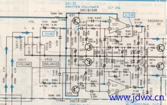

该电路的有源高通滤波器,做了变形,其还具有均衡放大功能。R301,R299,C165C163,R297是运放的均衡放大外接元件,用以放大信号并提升低频。
电路的有源高通滤波器,其转折频率中心频点由C1C157),C2(C161)R1(R295)R2(R293)的取值决定。该滤波器反馈电阻R2(R293)的取值较小(4.7K),使得电路Q值较高时,该高通滤波器会使得转折频率中心频点的信号幅度明显增强。
电阻R3(R291)及三极管Q1(Q33)的导通程度,可以改变滤波器的Q值,使得滤波器转折频率中心频点的信号提升幅度受三极管 Q1(Q33)的控制。通过对Q1(Q33)精确的控制,不但可以令电路稳定,还可以改变转折频率中心频点的信号增强幅度。而Q1(Q33)B极控制信号,是从运放电路的输出端,经过R303C169——D57,R321等多个元件检波衰减后获得。
电路中的Q31是射极跟随器,起到避免音量,平衡电位器的调整影响低音提升电路的作用。

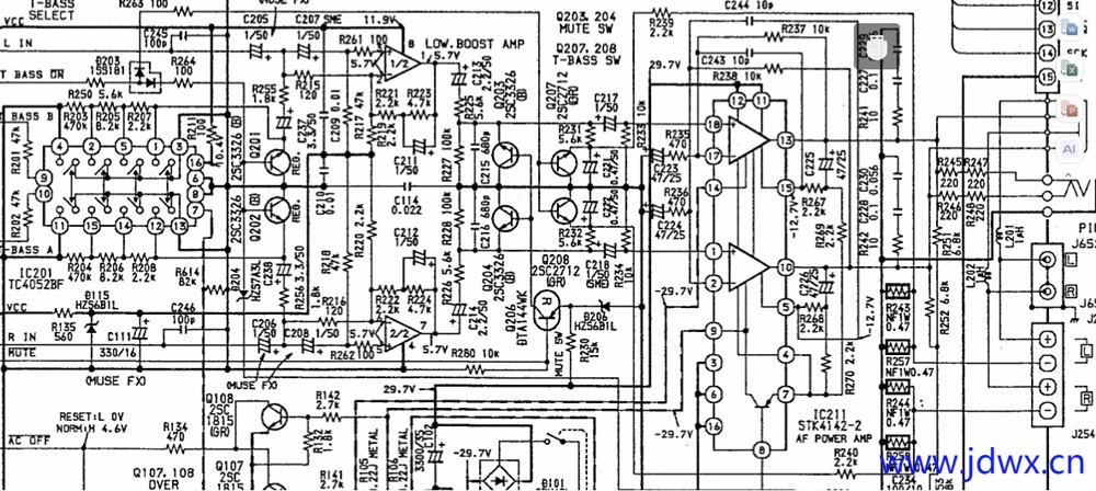

T-BASS电路中的有源高通滤波器,做了变形,其还具有均衡放大功能。并具有T-BASS低音幅度选择功能。还具有低音正反馈增强电路(幅度受控)
1. 低音正反馈增强电路:接在扬声器负极和地线之间的R257,R243与扬声器分压一部分音频信号,经过R239,C221低通滤波,取得的低音信号经过R231,C217输入功放芯片正输入端,信号幅度虽小,但是由于是正反馈,可以显著提升低音,不过幅度过大时有自激的可能,这就由动态低音电路来限制了。
2. 均衡放大电路:R223,R221,C211R219是运放的均衡放大外接元件,用以放大信号并提升低频。
3.电路的有源高通滤波器,其转折频率中心频点由C1C205),C2(C207)R1(R217)R2(R215)的取值决定。该滤波器反馈电阻R2(R215)的取值较小(120欧姆),使得电路Q值较高时,该高通滤波器会使得转折频率中心频点的信号幅度明显增强。
电阻R3(R255)及三极管Q1(Q201)的导通程度,可以改变高通滤波器的Q值,使得滤波器转折频率中心频点的信号提升幅度受三极管 Q1(Q201)的控制。通过对Q1(Q201)精确的控制,不但可以令电路稳定,还可以改变转折频率中心频点的信号增强幅度。而Q1(Q201)B极控制信号,是从功放电路的输出端,经过R252R251——D204等多个元件检波衰减后获得。所以若低音正反馈增强电路过激励,使得功放输出低音幅度过大时,电路也通过对Q1(Q201)的控制将低音限制了。
4.T-BASS低音幅度选择功能:R203,R205,R207并联在三极管Q1(Q201)CE极之间CPU改变IC201内部电子开关的接入方式,就是改变三极管Q1(Q201)CE极之间的阻值,也就是改变有源高通滤波器的Q值,改变转折频率中心频点的信号增强幅度。以此改变低音提升幅度。
