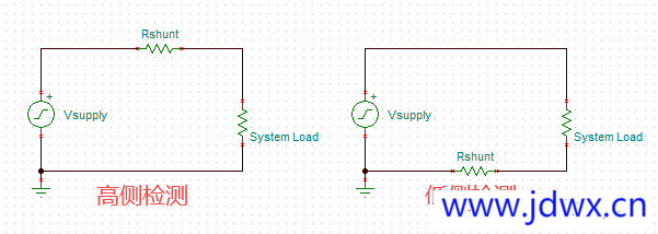

        将分流电阻器与负载串联放置有两种选择。这两种安排被称为低侧和高侧电流检测方法,如下图所示。
        在低侧配置中,电流检测电阻器 (Rshunt ) 放置在电源的接地端子和负载的接地端子之间。对于高边方法,分流电阻放置在电源的正极和负载的电源输入之间。

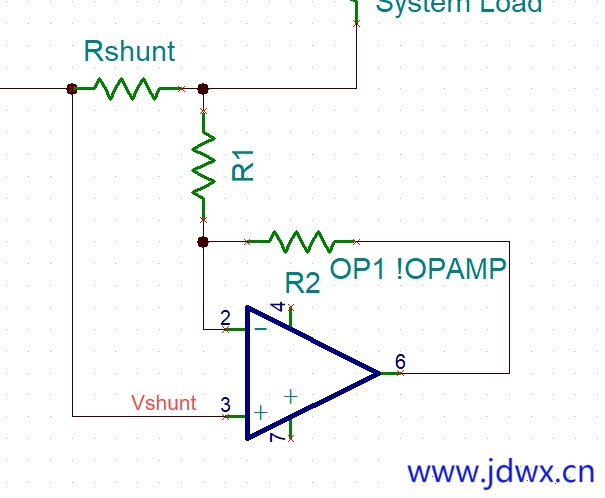

        假设 Rshunt = 1 mΩ 且 I = 10 A。即使有这么大的电流,分流电阻上的压降也仅为 10 mV。因此,低侧分流电阻器两端电压的共模值仅略高于地电位。而且,对于高侧配置,分流电阻器两端的电压的共模电平非常接近负载电源电压。

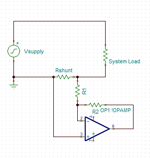

        由于低侧电流检测中使用的放大器处理小的共模电压,因此不需要高共模抑制比 (CMRR)。共模抑制比指定放大器对放大器两个输入共有的信号表现出多少衰减。由于低侧电流检测配置的共模值几乎为零,因此放大器 CMRR 要求显着放宽,因此可以使用简单的放大器配置。
        在本例中,放大器由一个运算放大器和两个增益设置电阻器 R1 和 R2 组成。请注意,这实际上是运算放大器的同相配置。这个放大器更熟悉的原理图如下所示:
        输出是 V分流器的放大版本,可以通过以下等式找到:
                        Vout = (1 + R2 / R1 *Vin = (1 + R2/R_1)* Vshunt
        另一方面,用于高端电流检测的放大器需要处理较大的共模电压。放大器应具有高 CMRR,以防止大的共模输入出现在输出端。这就是为什么需要专门的放大器配置来检测高端电流的原因。这些放大器应具有高 CMRR,并支持高达负载电源电压的输入共模范围。
        值得一提的是,有许多高侧电流检测应用,例如三相电机控制应用,其中负载电源电压远大于用于放大器的电源电压。因此,在高侧感测配置中,放大器的输入共模通常需要远大于其电源电压——这一要求使放大器设计非常具有挑战性。

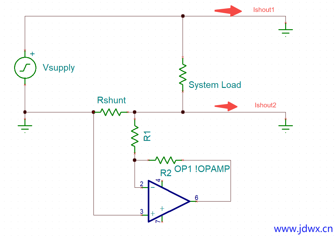

        存在低侧电流检测无法检测到的各种故障情况。下图显示了一个示例,其中受监控电路的电源与系统接地之间发生短路。
        故障电流 Ishort1或Ishort1直接从总线电压流向系统接地,不通过分流电阻。因此,电流监控电路不会检测到这种故障情况。低侧电流检测也无法检测到受监控电路的接地与系统接地之间的短路

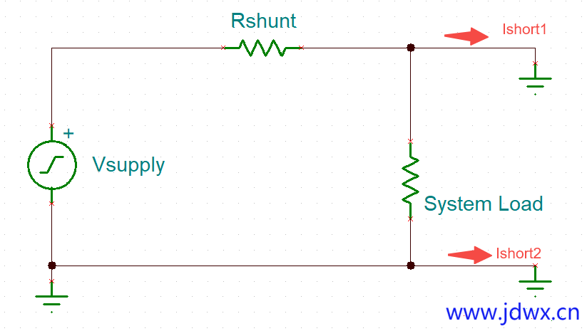

        但是,高端电流检测可以检测分流电阻器下游发生的故障情况。如下图所示。
        在这种情况下,故障电流通过分流电阻。因此,电流测量电路可以检测短路情况并触发适当的纠正措施。
