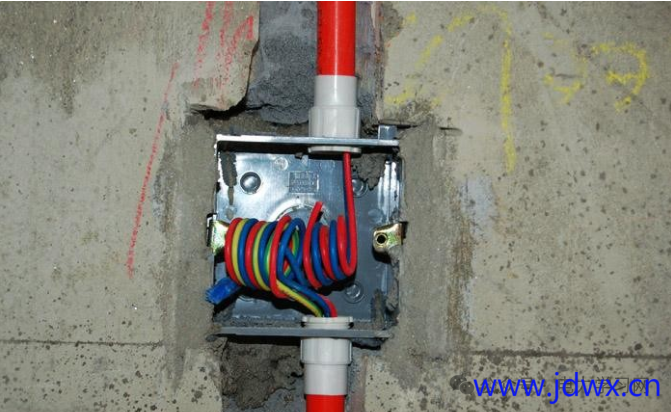

电源线绕了几圈再接开关,有什么作用?
在家庭装修和配电中,经常看到有电工师傅把电线绕几圈,看起来不仅很美观,而且给人一种很专业的感觉,有没有?但是,我个人觉得这是一种非常不合理的做法!
在家庭装修施工中,水电是前期工程,后期还有墙面批灰、刮胶等。起初可能是有一些电工师傅在穿完线以后,为了防止露出来的电线被水泥弄脏,所以把它卷起来塞到底盒里。也有可能是因为把这些线长长的露在外面,然后被小偷看到有利可图,咔嚓一刀剪掉偷走了。
慢慢的,有些徒弟就把它“学”过来了,并用于灵活运用于线路中。殊不知,这种方式在没电的时候是没问题的。但是一旦通入电流,那就不一样了。

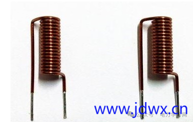

电感效应
学过电工基础的朋友都知道,电感实际上就是由一条导线绕圈而制成。电感的特性就是通直流、阻交流。当变化的电流通过电感时,电感会产生一个感应电动势来阻挡原电流的变化。把这种现象称为电感的“感抗”。
由感抗公式:XL=2πfL 可知,感抗的大小和电流的频率及电感量有关。电流变化越快,电感量越大,对电流的阻碍作用越大。
那电感量和哪些因素有关呢?它和导线匝数、导线密度、是否由铁芯等因素有关。空心线圈的电感量比较低,由铁芯时电感量甚至会大几千倍。
如果把电线绕成圈以后,就变成了一个电感。当电感中通入交流电以后,由于电感的感抗作用,电线会发热。如果电流大、圈数多,缠绕比较紧密,那这种现象更加明显。

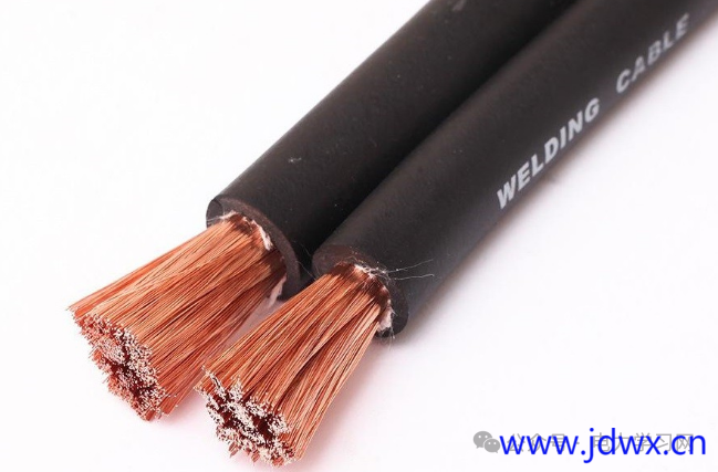

实例1
在我们中就由很多这样的例子,比如:电焊机的焊把线。
电焊机的焊把线比较长,而且电流非常大。我们在使用电焊机的时候,必须把一圈一圈盘好的焊把线全部放出来并且打乱。如果卷成一圈一圈放好,那么在焊接的时候,由于电感效应,焊把线发热会特别明显,甚至绝缘皮都会烧掉。这种情况,焊工师傅及老师傅应该由切身体会。

对于电线底盒或者电箱,在施工的时候要留有一定的长度,这是很有必要的。万一电线端子被烧掉,剪掉一截还可以继续使用。但是我们不要一味的为了追求美观,而把电线绕成圈,这样会加剧发热,降低电线安全载流量。
我觉得把电线绕成圈是一种得不偿失的做法,你觉得呢?

发表于 2025-8-28 13:10:08 | 显示全部楼层
是为了给二次维修预留足够的电线长度,不至于维修时捉襟见肘。
