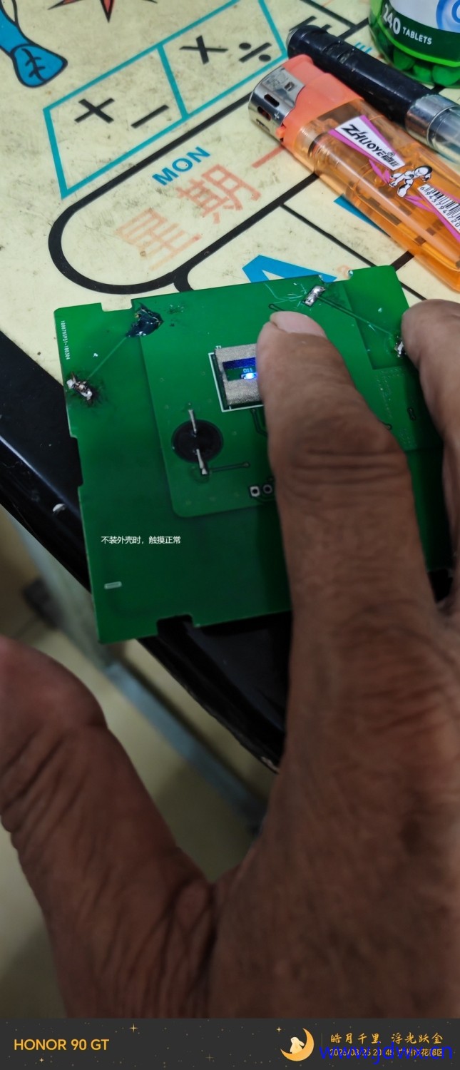

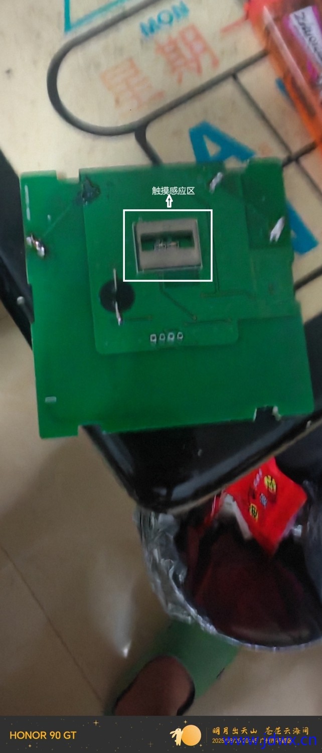

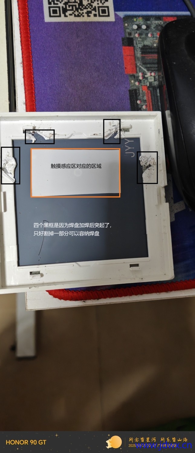

家里用了8年的随意贴触摸开关坏了。这个开关是代替房间的双联开关的,两个随意贴开关加一个控制模块,控制模块装在日光灯支架里面,对好码后,两个随意贴开关真正的随意,放那都能控制灯的亮灭。其中有一个因为2032锂电池座脱落,造成焊接电池座有焊盘跟着脱落,这些焊盘都是双面的,中间有过孔,于是在焊盘两头钻孔,用铜丝加固,然后把电池座焊回去,但发现触摸失灵了。在不装上外壳的情况下,触摸是好的,能控制灯,但装上外壳就不行了。用手机的钢化膜也不行。请教一下,这到底是什么原因造成的?谢谢
