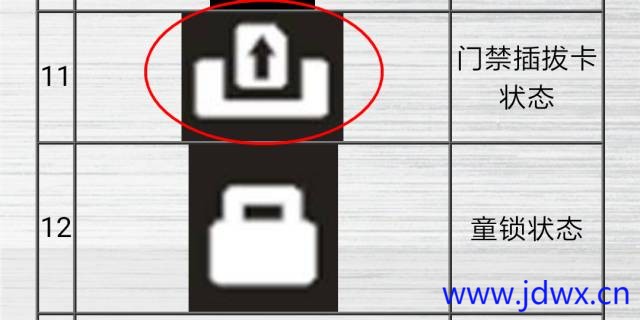

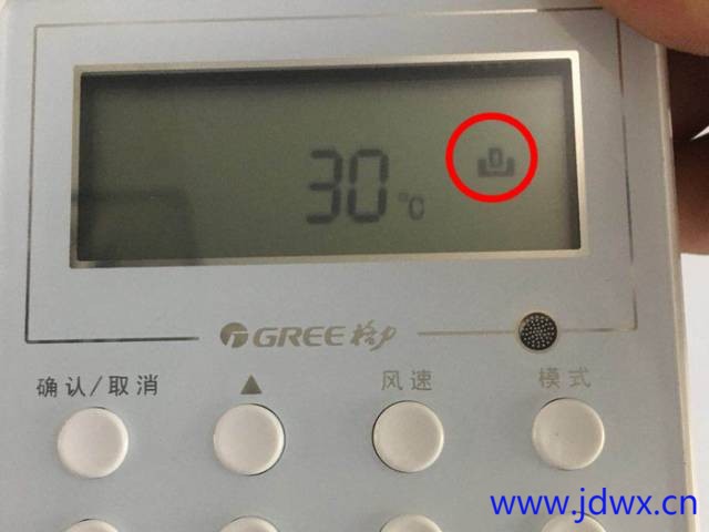

格力风管机线控器上面出现“门插拔卡状态“标示,然后手操器就无法操作了,操作任何按键都是无效操作,用遥控器也是没有反应,那么这个符号出现后怎么解决呢?

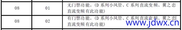

进入调试功能之后,你会看到温度显示区域显示00,按一次模式键,温度区域00会闪烁,在“00”闪烁的的时候按“▲ ”“▼” 键选择到08,按一次“模式”键,再按上三角键“▲ ”,选择到00,就是屏幕上显示:“08”“00”,出厂默认是01。修改以后按确认键两次,返回到正常的关机界面,你会看到线控器上的门禁图标消失。
