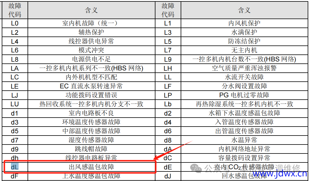

格力新款多联机线控器显示“dL”代码,是出风感温包故障,这个感温包只有新款多联机上有。
故障显示:室内机线控器、室内机接收灯板显示“dL”
故障判断条件和方法:
通过感温包检测电路采样感温包的AD(直流电压)值,判断AD值的范围,连续5秒的时间采样AD值超出范围的上限和下限,报故障。此故障是针对有出风口感温包的内机,大部分内机不带出风口感温包,感温包可以在电路图上查看对应关系。
可能原因:
1、出风感温包与主板接口端子接触不良(有出风口感温包机型)
2、出风感温包异常
3、感温包检测电路异常
