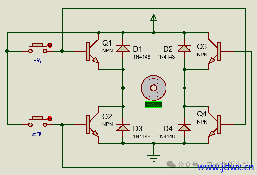

分享一个简单的电机驱动电路 这个电路由电机、二极管、三极管、开关、电源这五个部分组成。
        二极管起保护作用,三极管当作开关使用,正反转的外部开关就是控制特定的两组三极管导通,从而改变通过电机的电流方向,使得电机实现正反转。
        开关这里也可以接入单片机引脚,三极管的基极(B极)只需要通入高电平即可导通。
