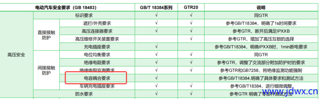

4、GB 18384最新版对Y电容相关的设计影响

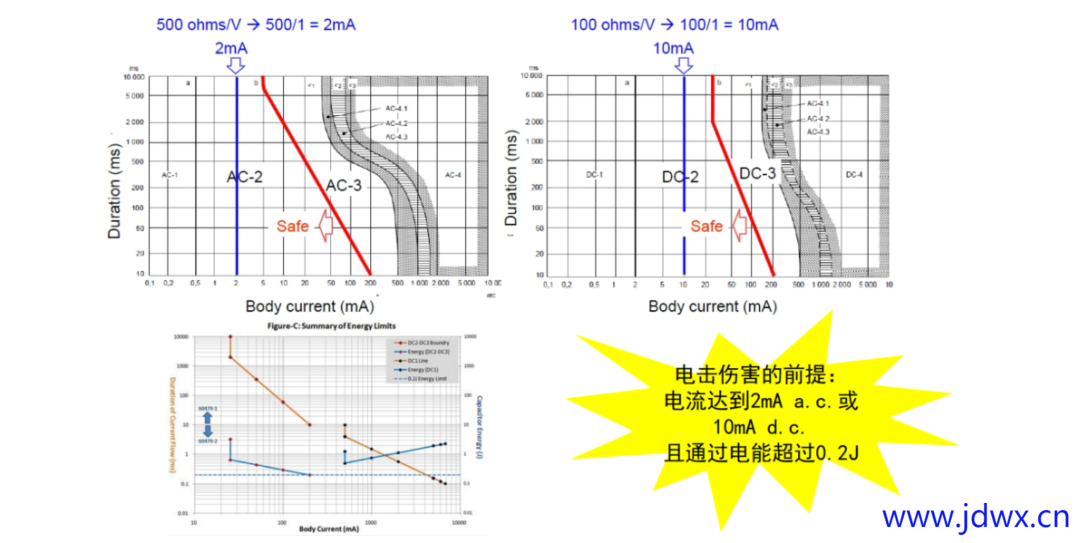

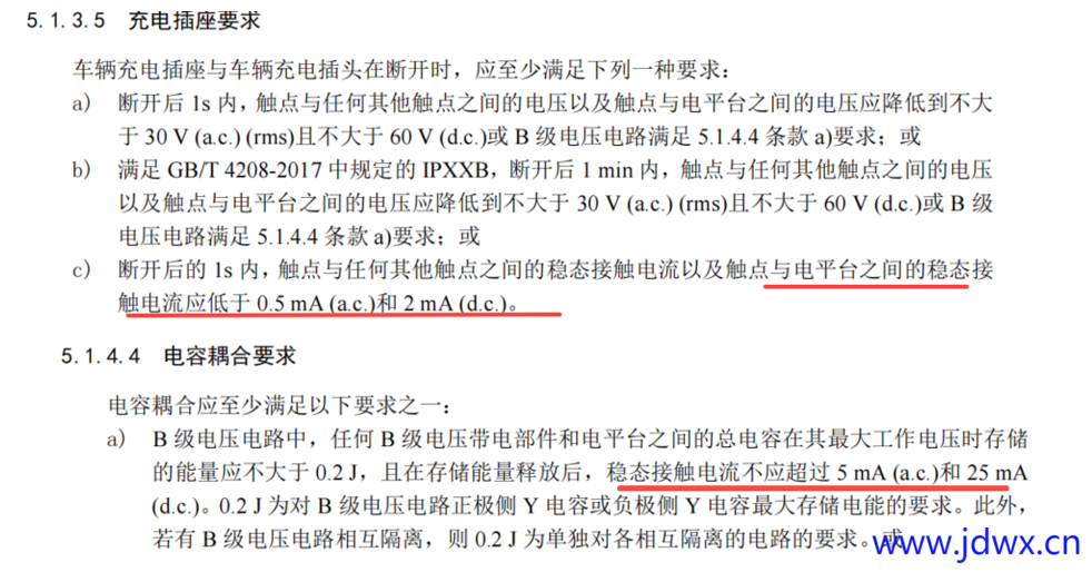

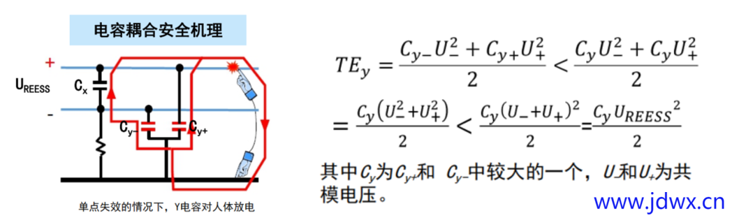

从高压安全角度看,Y电容的本质是潜在能量储存单元。GB 18384-2020标准第5.1.4.4条明确规定:B级电压带电部件与电平台之间的总电容在最大工作电压下存储的能量不得超过0.2J。
这一安全阈值(0.2J)源自国际公认的人体心室颤动临界值——当通过人体的放电能量超过此限值时,可能引发致命性心律紊乱。
能量计算公式:电容存储能量与电压呈平方关系(E=1/2CU²)。在400V平台中,允许的Y电容总量约为2.5μF;
而当电压升至800V平台时,同样能量约束下允许的Y电容值骤降至0.625μF,降幅高达75%。这种电压平方关系使得800V系统面临更严苛的设计挑战。

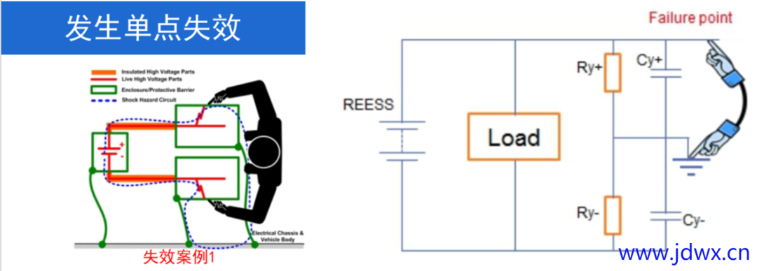

触电风险场景:当车辆发生单点失效故障(如绝缘失效)时,若人员同时接触带电部件和车体金属结构,Y电容储存的能量将通过人体形成放电回路。因此,安全工程师要求将Y电容值最小化,甚至建议完全取消Y电容。

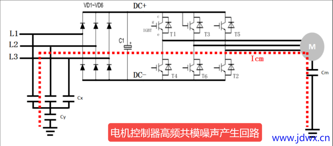

从电磁兼容角度看,Y电容却是抑制共模噪声不可或缺的元件。电力电子器件(如IGBT)在高速开关过程中产生的高频共模噪声,需通过Y电容提供低阻抗泄放路径,否则将导致传导骚扰超标。
EMC设计矛盾:EMC工程师通常需要增加Y电容值或采用多级Y电容配置(如2.2nF+220pF组合)来扩展噪声抑制频宽。但安全标准却严格限制Y电容总量,形成设计目标冲突。

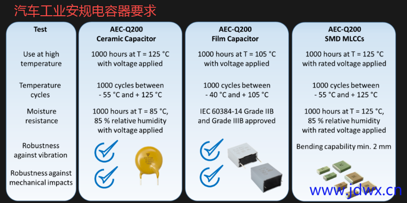

3、安规电容的特殊属性
Y电容作为安规电容(Safety Capacitor),还需满足额外的安全认证要求(如UL 60384-14),这进一步增加了设计复杂度。

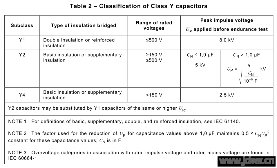

安全等级划分:Y电容根据绝缘等级分为Y1(耐压≥8kV)、Y2(≥5kV)、Y3/Y4(≥2.5kV)等类别。汽车电子通常要求Y2级及以上(见下表,新版IEC 60384-14把Y3电容等级删除了)。
失效模式要求:安规电容需确保“失效无害”——即使发生击穿短路,也不得危及人身安全。这要求采用金属化聚丙烯薄膜等自愈材料,并在结构上设计为开路失效模式。

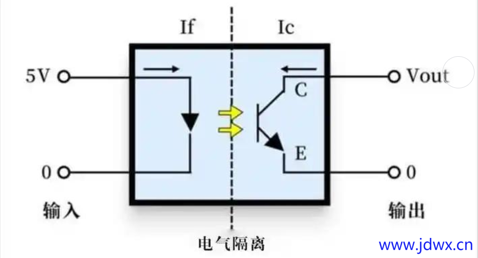

光电耦合: 利用光作为媒介传递信号。发送端(发光二极管LED)将电信号转换为光信号,接收端(光敏器件,如光敏三极管、光敏二极管、光敏电阻、光耦集成电路)将光信号再转换回电信号。

1、按安全等级分类
Y1电容
最高安全等级:满足IEC 60384-14标准,耐压强度≥8kV(50Hz交流耐压),可承受10kV以上脉冲电压冲击。
应用场景:跨接在高压系统初级与次级电路之间的高风险区域(如车载充电机OBC的输入/输出隔离端)。
核心特性:失效时强制开路(自愈特性),杜绝短路起火风险,漏电流需严格控制在0.25mA以下。
Y2电容
主流车规级选择:耐压强度≥5kV,成本与性能平衡最优。
应用场景:高压部件对车身地的连接(如电池包壳体、电机控制器散热外壳、DC-DC转换器屏蔽层)。
核心特性:占整车Y电容用量的80%以上,需通过AEC-Q200车规认证,工作温度范围-40℃~125℃。

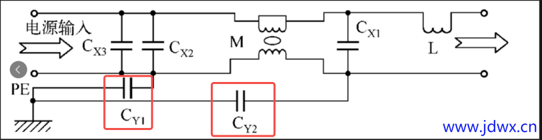

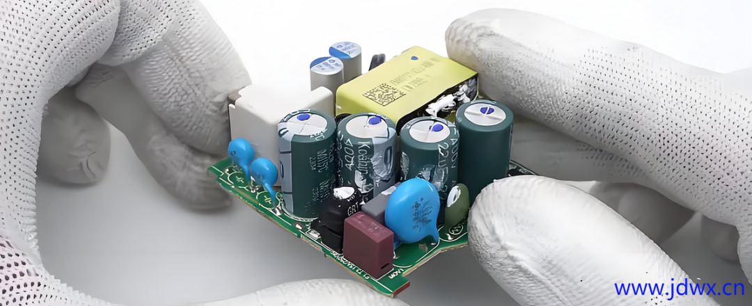

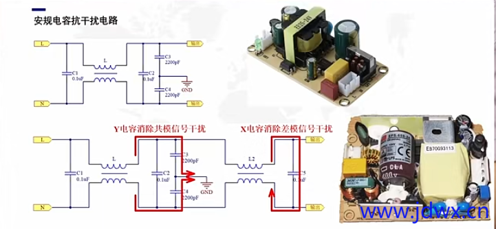

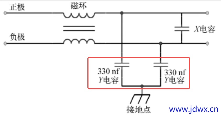

① 主动设计的安规电容
布局特性:工程师在电路中刻意布置于高压正/负极与电平台(车身地)之间,通常成对出现以实现容性对称,用于改善部件及整车的EMC性能。
典型容值:根据功能需求分级配置:
主滤波电容:2.2~10nF(抑制150kHz~1MHz频段噪声)
高频补偿电容:220~470pF(抑制>10MHz射频干扰)
设计目标:通过π型滤波、三端电容等拓扑优化电磁兼容性(EMC)。

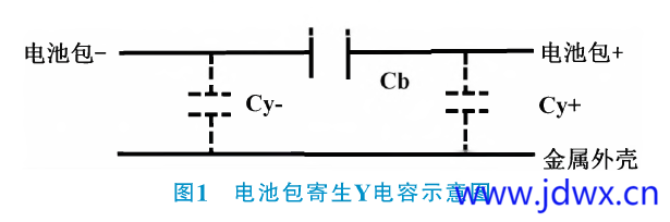

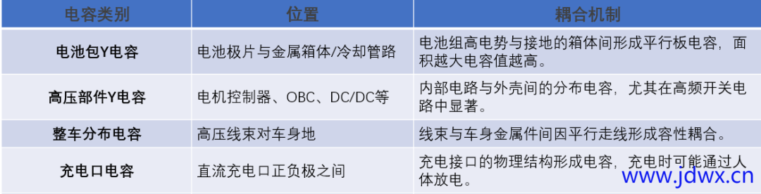

② 寄生电容

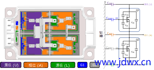

非预期性耦合:由部件及整车自身结构特性被动形成,无专用电容器件但客观存在。包括线缆与接地屏蔽层之间形成的杂散电容以及部件金属壳体之间形成的结构电容。
主要来源:
线缆寄生电容:高压线束屏蔽层与车身间形成分布电容(一般约50~200pF/m)
结构寄生电容:电池模组与冷却板/箱体间的电场耦合(一般典型值可在100~500nF)
器件布局电容:功率模块(IGBT)基板与散热器间的绝缘层电容。
核心挑战:在800V平台中,寄生电容能量占比可达总限值的60%,需通过绝缘冷却板、空气间隙优化等措施抑制。

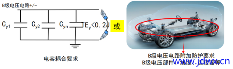

1、电容耦合的安全要求
限制能量存储:Y电容跨接在高压电路与地之间,其存储的能量在高压系统发生单点失效时,可能会对人体造成触电风险。
因此,相关标准如GB 18384-2020规定,B级电压电路中,任何B级电压带电部件和电平台之间的总电容在其最大工作电压时存储的能量应不大于0.2J,以确保人体安全。
意义与作用:
触电风险控制:0.2J是国际公认的人体安全能量阈值(基于当前行业发展现状,考虑依据IECTS60479-1和IECTS 60479-2中人体伤害曲线将Y电容存储能量限值进行放宽。但目前在修订的ISO6469-3对于是否放宽Y电容存储能量限值这一议题还在持续讨论中,故维持0.2J的标准),超过此值可能导致心室颤动。
主动泄放设计:可以考虑对能量>0.1J的子系统增设泄放电阻(如10kΩ/5W),确保碰撞后1秒内电压降至60V DC以下。
2、电磁兼容(EMC)噪声抑制
抑制共模干扰:Y电容主要用于抑制共模干扰,它为共模电流提供了一个回路到地,使共模电流通过Y电容流入大地,从而减少共模电流对输出的影响,降低开关电源的辐射骚扰。
例如,在隔离式开关电源中,Y电容通常接在变压器初级地与次级地之间,或者初级高压与次级地之间,能够有效滤除电源线上由外部进入或内部产生的高频噪声,防止这些噪声干扰其他设备或系统。
改善EMC性能:在电路设计中,合理选择和使用Y电容可以提高系统的电磁兼容性,使设备在复杂的电磁环境中稳定工作,减少电磁干扰对设备自身和其他设备的影响。

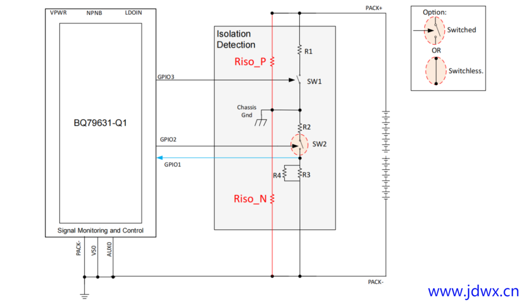

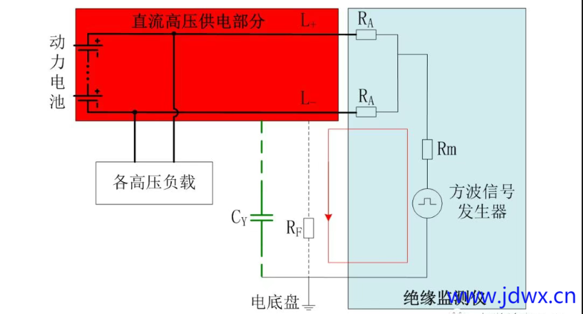

3、绝缘监测系统协同
影响绝缘检测精度:Y电容会影响绝缘检测过程中建立稳态的时间。
在电桥法等绝缘检测方法中,Y电容延迟了稳态建立的时间,若使用未收敛的电压值去计算,得出的绝缘阻值结果会不准确。
例如,当正极和负极的Y电容都为300nF时,建立稳态的等待时间大概只需要2秒左右;而如果正极和负极的Y电容都达到3μF,那么建立稳态的等待时间大概需要20秒左右。
干扰绝缘监测装置:Y电容的存在会使绝缘监测装置在测量绝缘电阻时出现误差。
以低频注入法绝缘监测装置为例,它对高压系统与电平台之间注入一个低频方波信号,通过测量采样电阻上的电压间接计算得到高压系统与电平台之间的漏电流来实现对绝缘电阻的监测,但由于正/负极与电平台之间除了高压系统的绝缘电阻之外,还存在Y电容,低频注入法绝缘监测装置实际检测到的绝缘电阻值是高压系统实际绝缘电阻与Y电容之间的并联值。

接触电流来源:Y电容在交流工况下产生容性漏电流,通过人体形成通路。
安全限值:
交流接触电流:≤5mA(正常工况)。
直流接触电流:≤25mA(新标征求意见稿要求充电口断开后1s内稳态接触电流≤0.5mA a.c. / 2mA d.c.)。

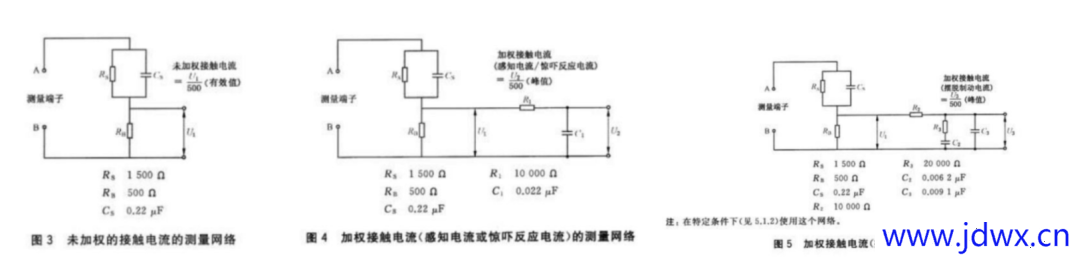

2、检测方法(依据GB/T 12113-2023)
测试设备:
使用模拟人体阻抗网络,内置GB 4943.1定义的测量网络(加权感知电流模型)。
新版GB 18384征求意见稿中的测试要求为"接触电流应按照GB/T12113-2023中5.4.1进行测试,并采用GB/T12113-2023规定的图3、图4以及图5中一种测量网络。
对于交流接触电流小于或等于2mA(有效值),应采用GB/T12113-2023中图4规定的测量网络;
对于交流接触电流大于2mA(有效值),应采用GB/T12113-2023中图5规定的测量网络;
直流接触触电流应采用GB/T12113-2023规定的图3、图4以及图5的任一测量网络"。

3、新标漏电流要求对检测设备的影响新要求核心内容
断开连接后1s内,触点与电平台间的稳态接触电流需低于0.5mA(a.c.)或2mA(d.c.)(引自GB 18384征求意见稿)。

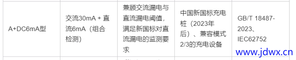

新增设备方向:
充电桩端的高精度传感器:
A+DC6mA型漏电流传感器(如珠海多创MIT-LF006系列),支持平滑直流与交流混合漏电检测。
整车端需求的:

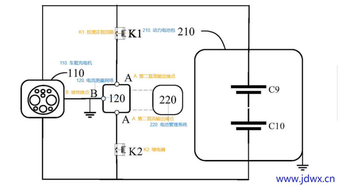

下面以吉利的车载充电机漏电流检测方案做简要设计说明:
车端漏电流检测方案
1、系统结构
车载充电机(OBC):将交流电整流、隔离并变换为动力电池包所需电压电流,设有直流输出端连接动力电池包。
电流测量网络:连接于车载充电机直流输出端与接地端之间,用于采集采样电流(表征漏电经由人体的接触电流)。
电池管理系统(BMS):与电流测量网络通信,基于采样电流进行漏电检测,控制开关器件并执行响应措施。

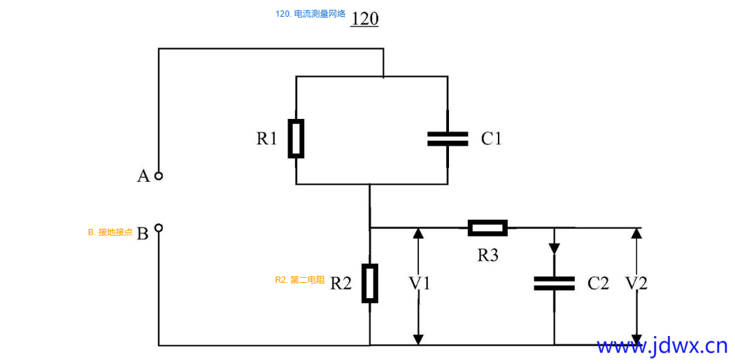

电流测量网络细节
接点与开关:含接地接点(接接地端)、第一直流输出接点(接直流输出端正极,回路设第一开关器件)、第二直流输出接点(接直流输出端负极,回路设第二开关器件),两开关器件互锁(不同时闭合)。
电路组成:串联的第一电阻电容电路和第二电阻电容电路,
采样电流计算:基于第二电容(C2)两端电压和第二电阻(R2)阻值确定,

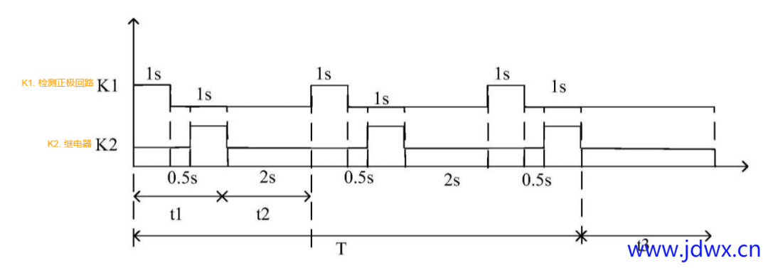

采样周期设置
目标采样周期:含至少两个采样阶段,每个采样阶段含两个采样子阶段(分别控制第一、第二开关器件闭合)。
示例周期:单个采样阶段(t1=2.5s)包括 1s 闭合第一开关、0.5s 间隔、1s 闭合第二开关;阶段间间隔 2s(t2),完成 3 个采样阶段后间隔 5min(t3)进入下一周期。

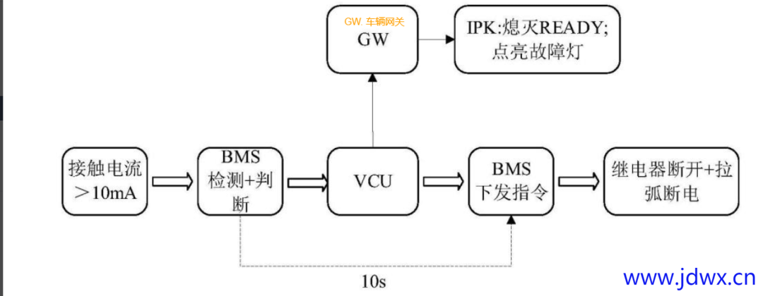

3、响应机制
当采样电流大于电流报警阈值(如 10mA) 时,BMS 输出报警信息,并向车辆发送下高压请求。
若车辆 10s 内未执行下高压,BMS 自动控制动力电池包主继电器断开,实现下高压。
