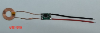

模块图片如下:采用深圳市芯科泰半导体生产无线充电模块,其中发射模块发射芯片采用的是其自制的XKT-511发射芯片,封装SOP8,接收模块芯片采用的是自制的XKT-3202,封装SOT23-6;此外线圈也是绕制好的,可以直接购买;

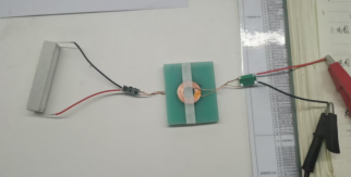

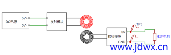

另外用采购的不同距离隔离板作为线圈传输距离模拟,图片如下:
因产品电池容量为180mAh,故充电电流可设置为0.7C = 0.7*180mAh = 126mA0.8C = 0.8*180mAh =144mA,故接收负载取34Ω水泥电阻,即5V/34Ω = 147mA,电阻上消耗功率为P = UI = 5V*0.147A = 0.735W,又为了方便测试操作,故用水泥电阻作为模拟负载。
3~6mm内传输效率最高;当线圈耦合距离超过6mm,输出电压将从5V逐渐下降,效率逐渐降低;当线圈耦合距离低于3mm,输出电压稳定在5.1V,但是传输效率下降;
缺点:故当接收模块给电池充满电后,相当于轻负载,发射模块仍然有68mA的电流,故发射端不适合做成充电宝形式,适合接外部电源;

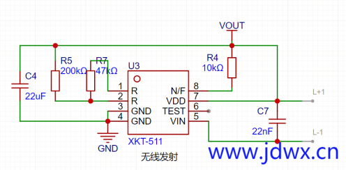

发射模块电路如下:
感兴趣的话可以研究下用低功耗设计:
这里也会有个问题:发射LC谐振波形会耦合到采样电阻上,随即一起放大?

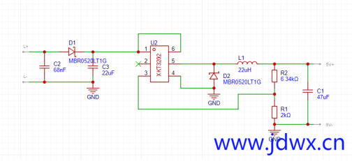

接收模块电路如下:

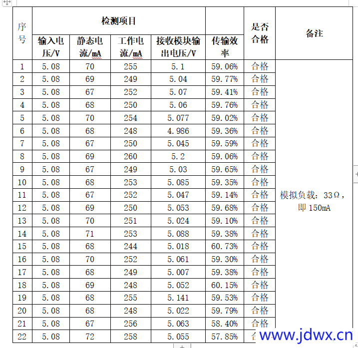

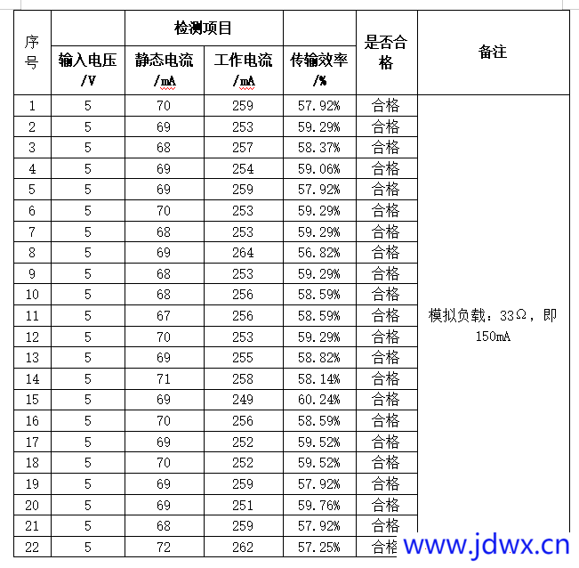

故为了进一步评估,我们选用了22套该模块在70℃下,一直保持工作模式,做了20天的连续高温加速实验;
当做完20天的高温加速试验后,22套样品参数如下:
综上可以对比看出参数都在正常范围内;
当得出这个结果后,我们很放心,正常产品设计寿命为3年,8年远远足够了;
