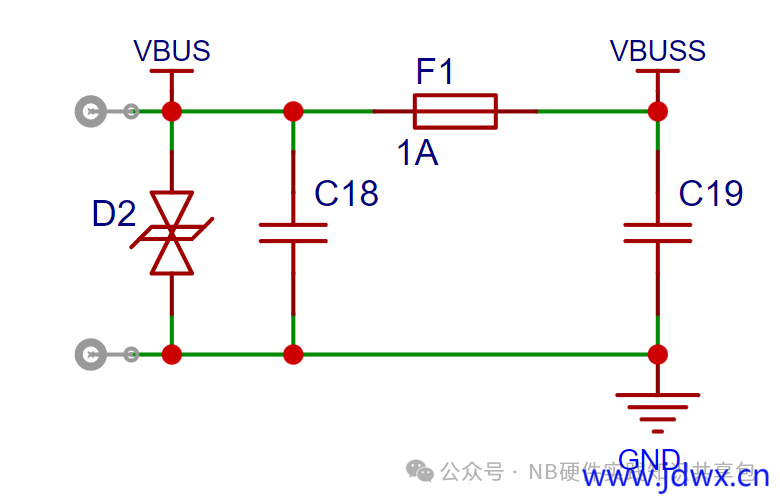

  • 我们再分析下充电电路,如下:
    VBUS为5V输入,另一端为GND,5V输入经过一个触发电流为1A的自恢复保险丝,即当输入回路突然产生异常大于等于1A的大电流时,该保险丝阻抗迅速增大,电路中电流减小,从而保护后级电路,当加载在两端电压撤去后,电路中无电流,保险丝温度降低,阻抗减小,相当于0Ω电阻。图中VBUSS直接连接到主控芯片,C19电容为预留,不贴。D2为双向ESD,防止外界充电PIN静电耦合到芯片,损坏芯片。故增加D2到地并且增加C18 = 100nF电容,D2和C18一起作为静电防护考虑。

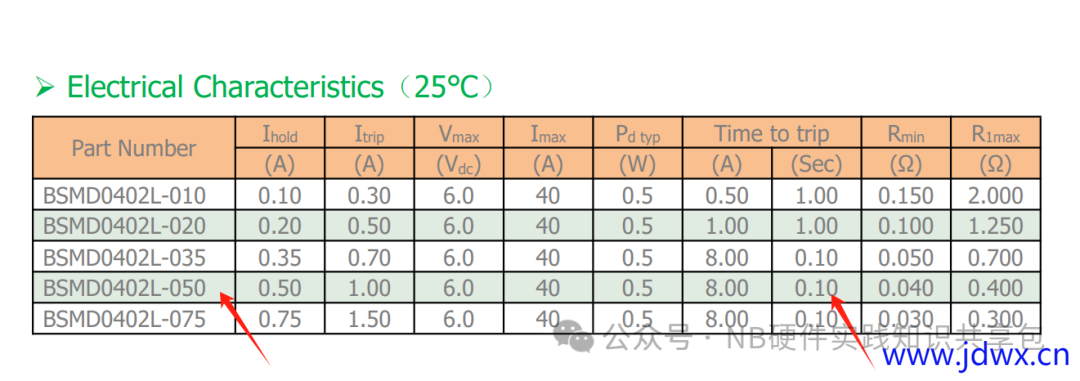

在上述我们就发现,保险丝没有起作用,但是电流已经超过了1A;我们看下保险丝手册,触发时间为0.1s,即100ms。我们初步怀疑是因为充电瞬间产生的浪涌导致芯片损坏,而一般浪涌时间为us级别。保险丝一般无法有效触发。

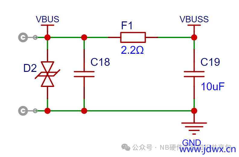

假设如果是浪涌,一般分为电压浪涌,即du/dt和电流浪涌,即di/dt。故我们通过串联小阻值电阻来限制电流浪涌,通过并联大电容来限制电压浪涌。原理图如下:

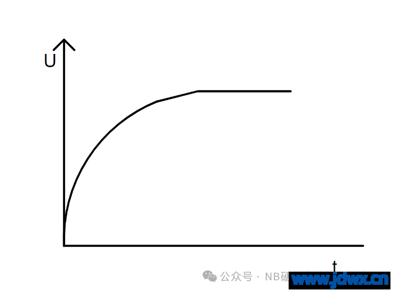

我们将F1替换成同封装电阻0402 2.2Ω电阻,C19换上10uF电容。我们知道电阻可以限流,此电流最大从理想无穷到被限制为5V /2.2Ω = 2.2A,我们知道PCBA走线铜皮,导线均有阻抗,不可能无穷大。即电流变化率被限制了,同时我们知道电压对电容的充电曲线,如下图。电容两端电压不能突变,故电压浪涌被限制了。
因此我们在上述试验的2个PCBA板上将2.2Ω电阻和10uF电容换上。我们用同样方法测试,结果显示充电电流正常。故我们要求硬测,模拟充电瞬间,每个PCBA测试200次,观察试验结果。通过一段时间的测试,PCBA均工作正常,无其他异常情况。
