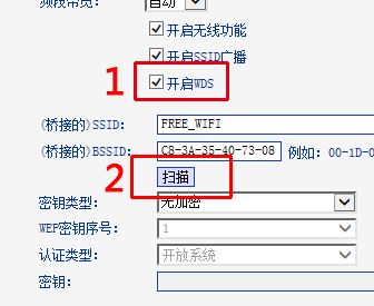

1、设置无线路由器,在“无线基本设置”选项下面有一个开启WDS的选项,勾选前面的方框,无线路由器就会开启WDS,先开启WDS。
2、扫描需要中继的信号,扫到后输入密码,确定即可。

1:1:TP link无线中继器通电后,电脑连接到中继器的网络,然后输入中继器IP登录。
2:登录成功后,在设置向导界面直接点击“下一步”。
3:点击后,在弹出的工作模式界面中选择“中继模式”,点击“下一步”。
4:进入无线设置界面后,点击“扫描”。
5:点击后,在弹出的AP列表界面中选择要中继的无线网络,点击连接。
6:单击连接后,输入无线密钥,然后单击下一步。
7:点击后,在弹出的界面中点击重启无线中继器。
