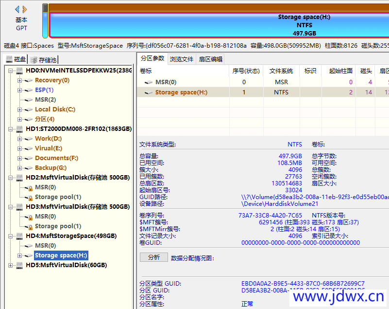

第一步:把丢失数据的存储空间相关联的硬盘与电脑连接好,打开DiskGenius软件。将与需要恢复数据的存储池相关的所有物理磁盘与电脑连接好,包括系统提示错误的磁盘。然后打开DiskGenius软件,在软件主界面就可以查看该存储池和存储空间。在某些情况下,软件可以识别出现故障的存储空间,并且可以直接看到丢失的数据。这时候,只需将文件复制保存到其他可以正常访问的分区即可完成数据恢复。如果看不到丢失的数据,请进行第二步。

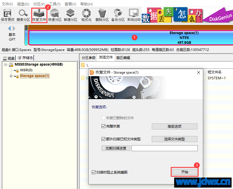

第二步:选择存储空间上需要恢复数据的分区,点击"恢复文件"按钮,然后点击"开始"按钮,如下图所示。在软件左侧的分区目录层次图部分,有两个选项卡:"磁盘"和"存储池"。"磁盘"下列出的存储池和存储空间是通过Windows加载出来的;而"存储池"选项卡下的内容是软件本身解析出来的。在搜索丢失数据的时候,选中其中任意一个选项卡下的存储空间分区都可以。
如下图所示,扫描完成了38%,软件已经找到9605个文件。如果需要的文件均已经找到,可以提前结束扫描。

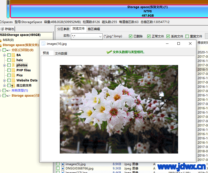

138b595de8103dc7989c90823d83d290.png 第三步:预览丢失的文件,检查文件是否可以正常恢复。不论所使用的软件是否为注册版均可以对文件进行预览(单文件版除外)。双击文件就可以打开文件预览窗口,查看文件内容,如下图所示:

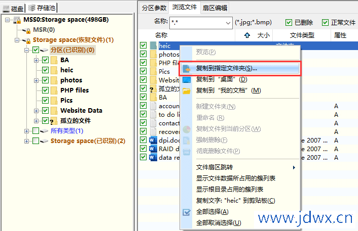

第四步:将找到的文件复制到其他分区。在扫描结果中找到需要恢复的文件 > 勾选文件并右击鼠标 > 选择"复制到指定文件夹" > 设置目标文件夹保存恢复的文件。
使用DiskGenius软件可以轻松地从存储池找回丢失的文件或是分区。需要注意的是,当丢失的数据量非常大的时候,要有足够的耐心。.
