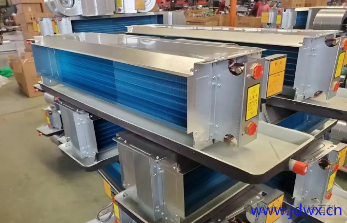

一、风机盘管漏水原因及处理
 (一)保温不良导致漏水
 风机盘管漏水常见原因之一是保温不佳,具体表现为安装时盘管的两条冷冻水管保温处理不到位。当低温冷冻水在管内流动时,会使周围大气中的水蒸气冷凝成水珠,随着水珠不断积聚,最终形成漏水现象。
 处理方法:对冷冻水管重新进行保温处理,确保冷冻水管与大气完全隔离,避免水蒸气冷凝。
 (二)排水管堵塞导致漏水
 排水管被脏东西堵塞,会造成排水不畅,进而引发漏水问题。
 处理方法:清理接水盘。制作一根合适的水管,将其插入排水口,用合适的物品堵住排水口周边,确保不漏气。用嘴猛吹水管,若排水管仍不通,可轻轻敲击排水管,使里面的脏东西松动,直至将排水管吹通。
 (三)盘管配件问题导致漏水
 盘管配件,如阀门过滤器、电动阀、外牙直通等出现问题,也可能导致漏水。
 处理方法:若配件只是连接不紧密导致漏水,可拆开配件,用生料带包好接口处,然后重新上紧。若是盘管配件、阀门过滤器、电动阀因质量问题裂开漏水,若非阀门裂开,先关闭供回水两个阀门,再打开盘管的排气阀,待确定没有流,即盘管内没有压力后,拆除管路更换已坏配件。若阀门开裂,需关闭该层空调的两个供回水阀门,打开盘管排气阀,确认无压力后拆管更换。
