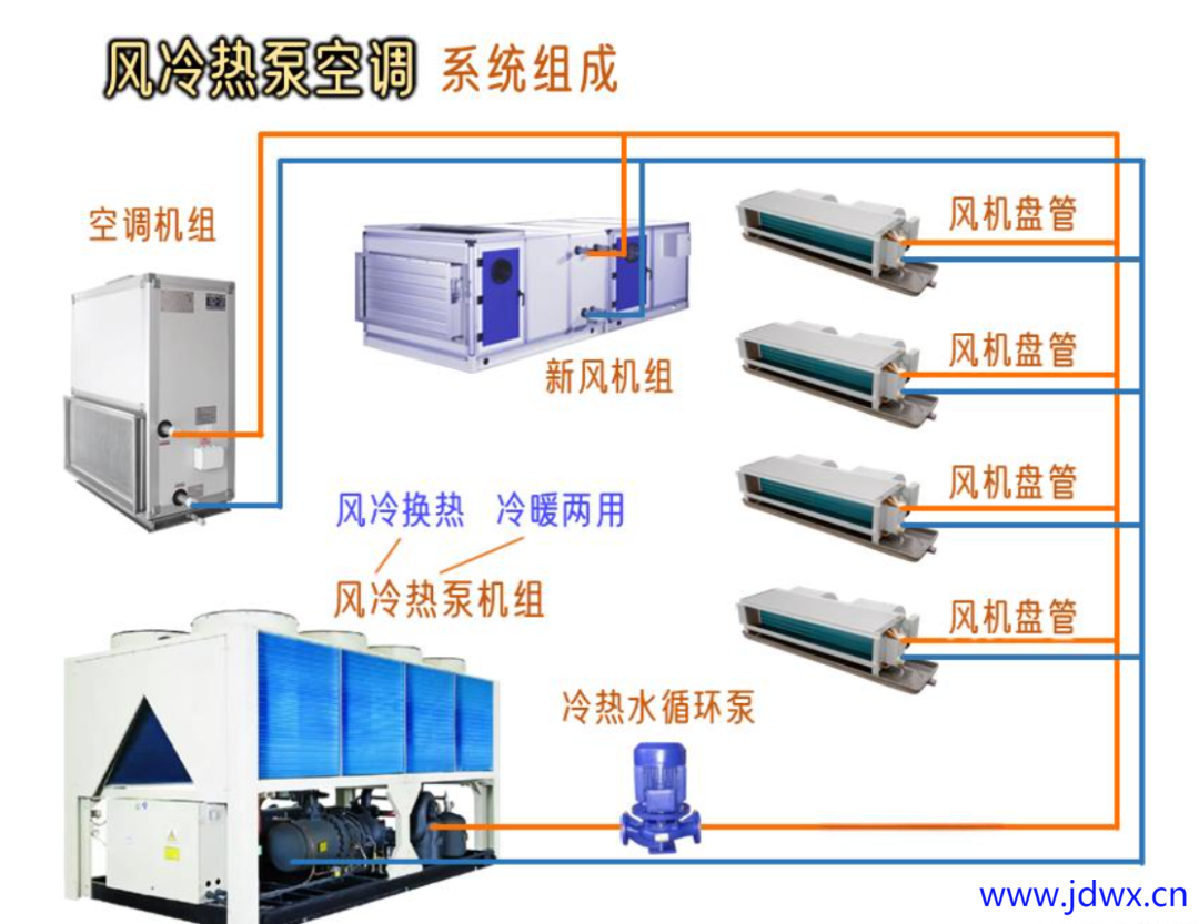

风冷热泵机组作为一种高效、多功能的空调设备,凭借其集制冷与制热功能于一体的独特优势,以及先进的设计理念和广泛的应用场景,在现代建筑空调系统中占据了举足轻重的地位。该机组通常被巧妙地设计并安装于室外空间,其冷凝器直接利用室外空气进行冷却,无需额外的冷却水系统,这一创新设计不仅简化了安装流程,还显著降低了运行成本,因此在小型集中空调工程中得到了极为广泛的应用。

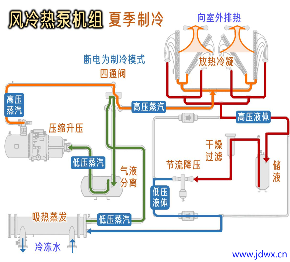

风冷热泵机组的工况详解
在一般制冷名义工况下,机组进水温度被精心设定为12℃,经过高效的热交换过程后,出水温度可降至7℃。同时,要求环境温度为35℃,以确保机组在最佳状态下运行,实现高效制冷效果。
而在一般制热名义工况下,进水温度则设定为40℃,出水温度提升至45℃,同时环境温度(干球温度)为7℃,湿球温度6℃,这样的设定能够充分满足冬季制热需求,确保室内温暖舒适。

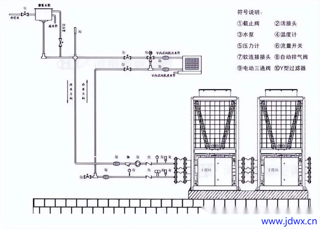

风冷热泵机组的布置原则
风冷热泵机组应尽可能布置在室外通风良好的地方,确保进风通畅,排风不受阻挡,避免气流短路。机组间的距离应保持在2米以上,与主体建筑或高度较高的女儿墙间的距离应不小于3米,以保证良好的通风效果。同时,机组上部不应设置挡雨棚等遮挡物,以免影响排风效果。若机组必须布置在室内,则需通过接风管将排风排至室外,并确保排风口风速足够大(建议7米/秒),进风口风速较小(建议2米/秒),且进排风口垂直高差尽可能大,以保证室内空气质量。
