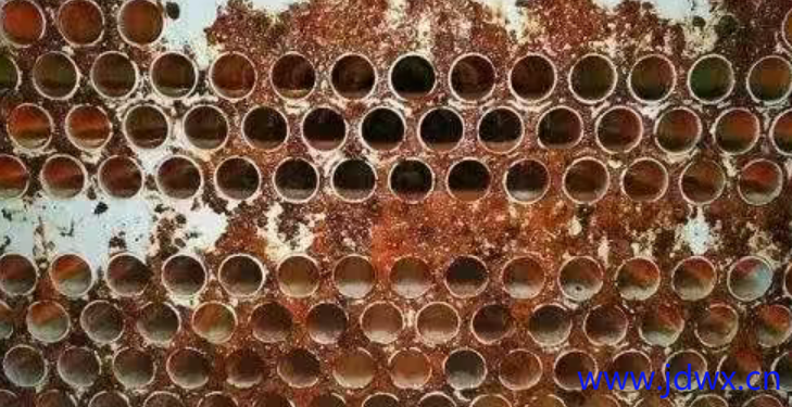

冷凝器太脏:最常见的“元凶”
冷凝器太脏是引发上述问题的最常见原因。冷凝器在制冷系统中扮演着至关重要的角色,它负责将压缩机排出的高温高压气态制冷剂冷却凝结成液态。由于冷凝器的工作温度相对较高,以行业常见工况为例,其进出水温度通常为 32/37 摄氏度。
对于冷水机组而言,冷却水一般采用开式系统,冷却塔的喷淋水在循环过程中很容易吸附空气中的各种尘埃。同时,温暖潮湿的环境也为藻类的滋生提供了温床。这些杂质随着冷却水进入冷凝器后,会在冷凝器的管壁上逐渐沉积,形成水垢。水垢的导热性能极差,它的存在会严重阻碍热量的传递,导致机组冷凝器的换热性能急剧恶化。随着水垢的不断积累,冷凝器的接近温度会逐渐提高。

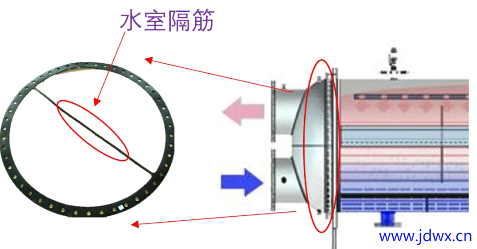

水室隔筋脱落或老化:水冷冷水机组的隐患
对于水冷冷水机组中采用 2 流程或多流程的壳管式冷凝器,还存在水室隔筋脱落或老化导致水室串水的情况。水室隔筋的作用是将冷却水分隔成不同的流程,使冷却水能够按照预定的路径流动,从而提高换热效率。
当水室隔筋脱落或老化时,冷却水会在水室内短路流动,导致部分冷却水无法充分参与换热,从而影响冷凝器的整体换热性能。这种情况可以通过测量冷凝器水阻大小,并将其同标称的水阻进行比较来判断。如果测量得到的水阻明显偏小,就存在水室隔筋脱落或老化的可能性,需要及时进行检修或更换。
