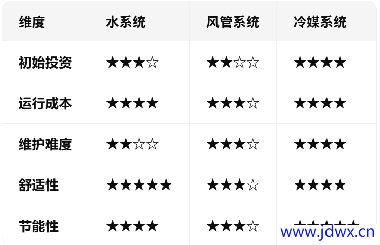

中央空调作为现代家居环境调节的核心设备,通过一台主机连接多个末端(室内机),实现多房间独立温控。根据输送介质的不同,系统可分为水系统、风管系统和冷媒系统三大类。本文将从技术原理、优缺点对比及适用场景三个维度展开分析,为消费者提供科学选型指南。

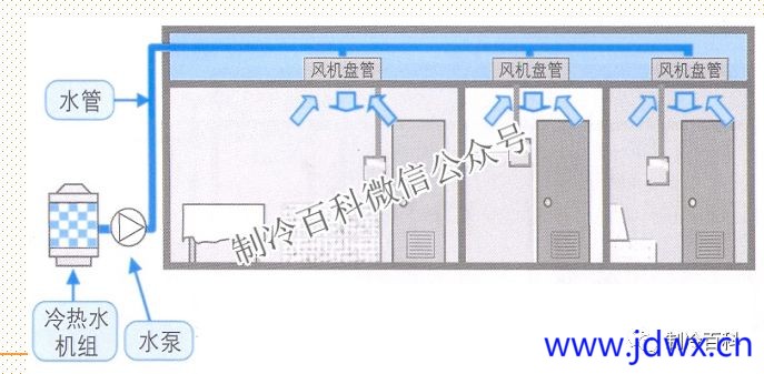

一、水系统
水系统以冷热水机组为室外机,通过水泵将冷/热水输送至室内风机盘管,与空气进行热交换实现温控。其核心部件包括压缩机、冷凝器、膨胀阀和蒸发器,制冷时制冷剂在四大部件中循环,将热量通过冷却水塔排出。
水系统由冷冻水循环、冷却水循环、主机三部分构成:
  • 冷冻水循环:低温冷冻水从主机蒸发器流出,经冷冻泵加压送入室内风机盘管,与空气热交换后返回主机蒸发器,形成闭环。
  • 冷却水循环:主机冷凝器释放的热量被冷却水吸收,经冷却泵送入冷却塔,通过喷淋散热后回流至冷凝器。
  • 主机:压缩机将低压气态冷媒压缩为高压液体,释放热量至冷却水;节流降压后冷媒进入蒸发器,吸收冷冻水热量并气化,完成循环。
  • 技术优势
优势解析:采用小温差、大风量送风方式,室内温湿度均匀分布,避免直吹不适感。集中供冷/热模式可降低单位面积能耗,适合200㎡以上大户型长期使用。

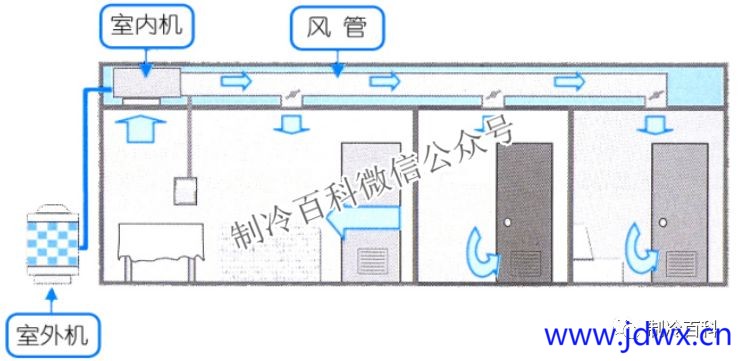

二、风管系统
通过风管将处理后的空气统一输送至各房间,室外机与风管式室内机通过冷媒管连接。其核心在于变风量控制技术,可根据负荷动态调节送风量。
风管系统通过风道传输及分配系统实现空气调节:
  • 制冷剂循环:室外机压缩冷媒后,通过冷媒管输送至室内机蒸发器,气化吸热实现制冷。
  • 风道系统:室内机统一处理空气后,经风道、静压箱、送风口输送至各房间,回风口吸入废气排出室外。
  • 新风集成:可搭配新风处理机,实现通风与温控一体化。
优势解析:设备成本较水系统低20%-30%,适合预算有限的用户。空间利用率高,室内机隐藏于吊顶,节省地面空间。可集成新风处理机,实现通风与温控一体化。

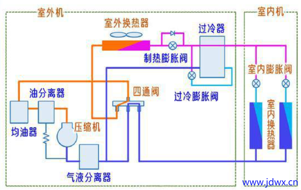

三、冷媒系统
以制冷剂为输送介质,室外机通过冷媒管连接多台室内机,实现变容量调节。
冷媒系统以制冷剂为输送介质,通过变容量调节技术实现高效温控:
  • 制冷剂循环:室外机压缩机驱动冷媒循环,通过电子膨胀阀精确控制流量,满足不同房间负荷需求。
  • 独立控制:每台室内机可单独开关,直流变速技术使室外机根据负荷调节转速,节能省电。
  • 长距离输送:采用二级过冷技术,冷媒管长度可延长至100m,适应大户型布局。
优势解析:节能性突出,较定频系统节能20%或更高。独立控制,每台室内机可单独开关,满足个性化需求,响应速度快,变频技术使制冷/热速度提升。.
