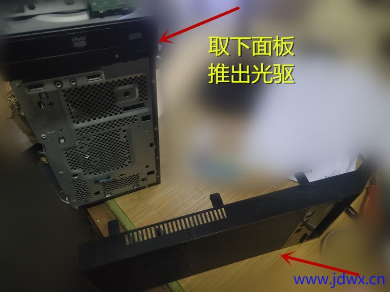

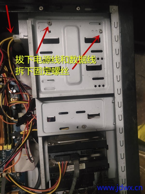

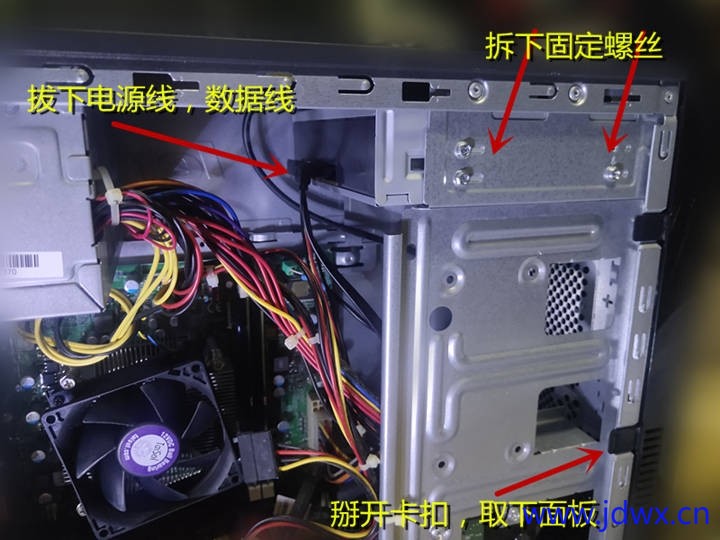

1.拔下光驱电源线和数据线,拆下固定螺丝。将光驱从电脑面板侧推出机箱。本电脑机箱面板阻挡光驱,还要掰开面板卡扣,取下机箱面板,才能推出光驱。

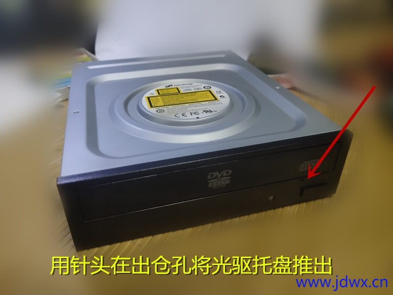

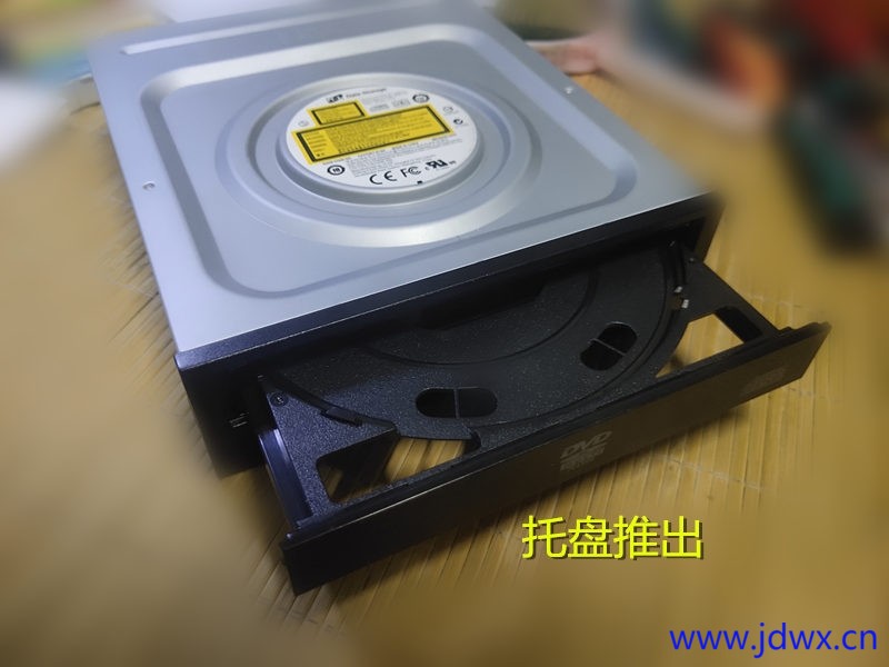

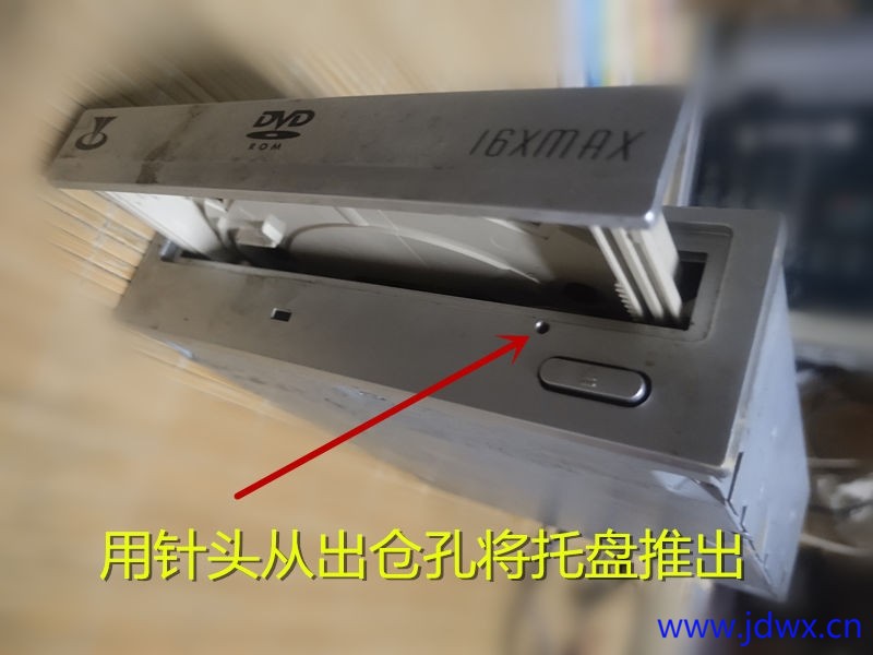

2.用细长的针伸入光驱面板的出仓孔,将光驱的托盘推出。

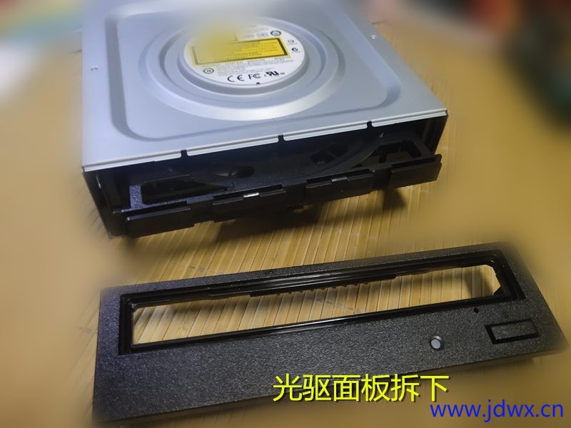

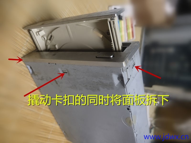

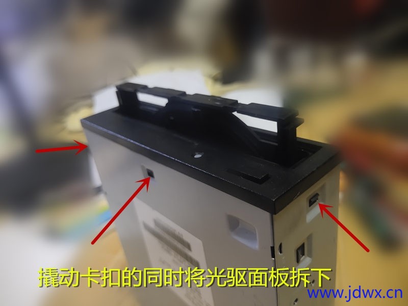

3.用螺丝刀推动光驱面板卡扣的同时,将光驱面板撬下。

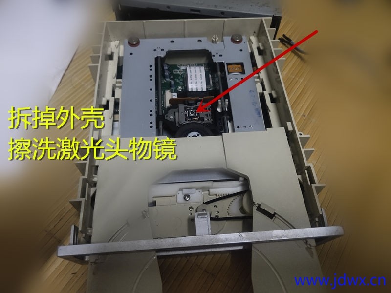

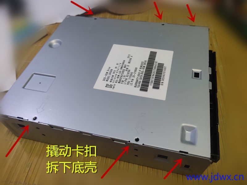

4.用螺丝刀撬光驱外壳的卡扣,拆下光驱外壳底板。

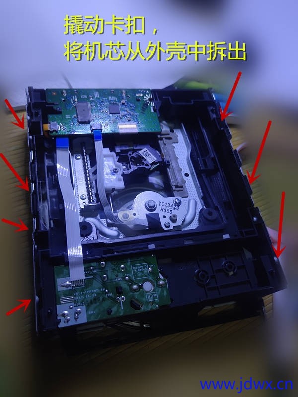

5.用螺丝刀撬光驱机芯的边缘,将光驱从外壳中取出。

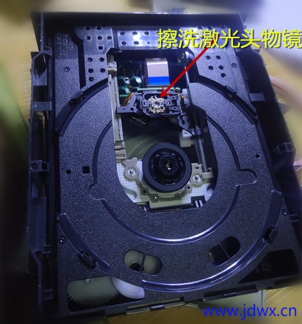

6.用干净的棉签擦洗激光头物镜几遍。
7.安装就是逆过程。 例一 1 IMG_20250817_202718.jpg 例一 2  IMG_20250817_201356.jpg 例一 4 IMG_20250817_200455.jpg 例一 5 IMG_20250817_200427.jpg 例一 6 IMG_20250817_200302.jpg 例一 7 IMG_20250817_200218.jpg 例一 8 IMG_20250817_200030.jpg 例一 9 IMG_20250817_195837.jpg 例一 10 IMG_20250817_194853.jpg

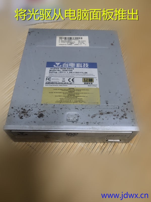

例二

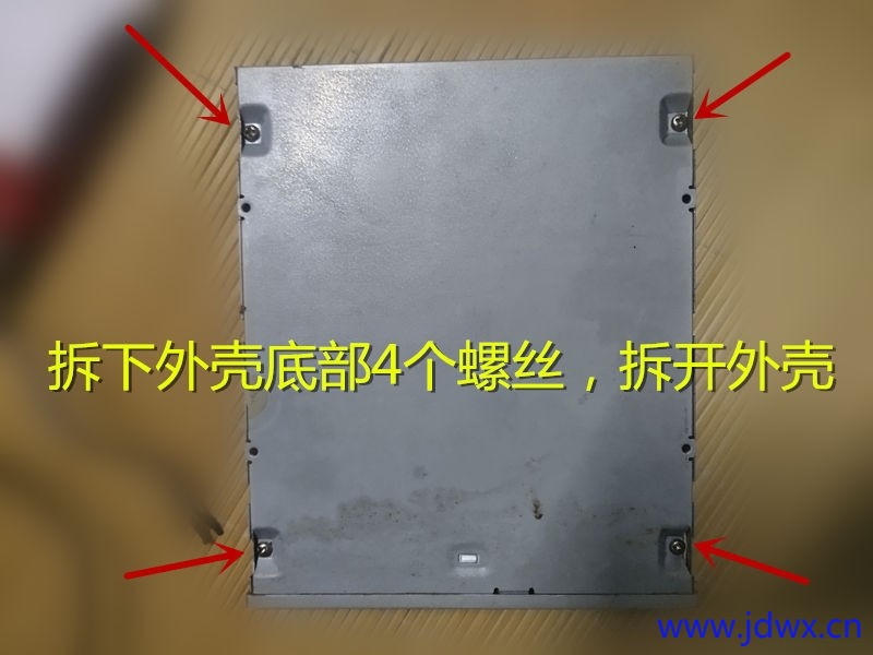

1.拔下光驱电源线和数据线,拆下固定螺丝(光驱另一面也有螺丝)。将光驱从电脑面板侧推出机箱。
4.用螺丝刀拆下光驱外壳的螺丝,拆下光驱外壳。
5.用干净的棉签擦洗激光头物镜几遍。

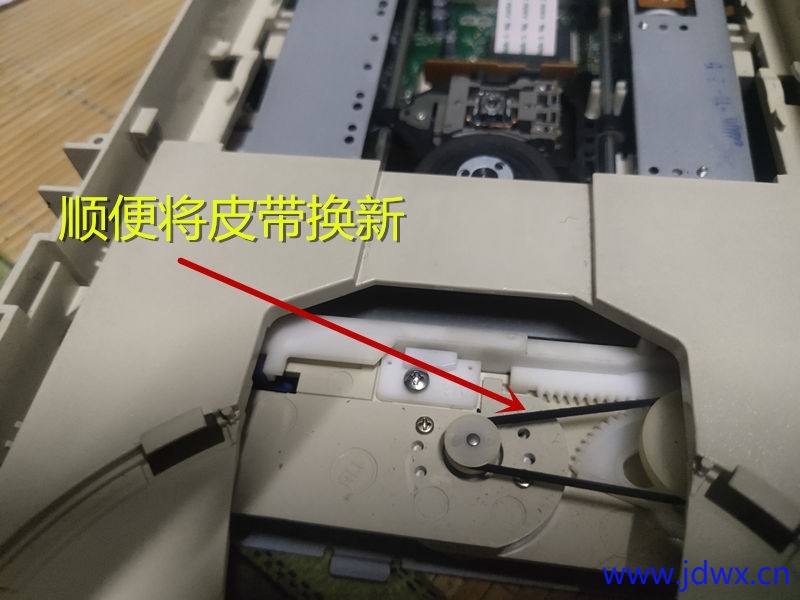

6.顺便将进出仓电机皮带换新,使得原先进出仓不太灵活的光驱焕然一新。
7.安装就是逆过程。 例二 1 IMG_20250822_220243.jpg 例二 2 IMG_20250822_182416.jpg 例二 3 IMG_20250822_182332.jpg 例二 4 IMG_20250822_182325.jpg 例二 5 IMG_20250822_182234.jpg 例二 6 IMG_20250822_180900.jpg 例二 7  IMG_20250822_181614.jpg
