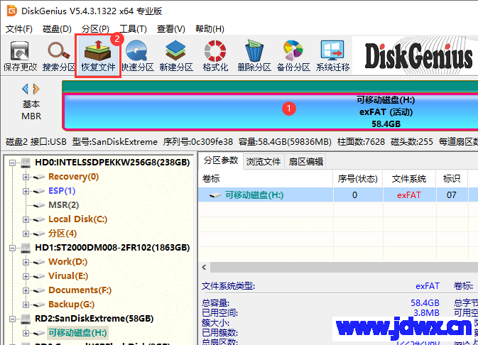

步骤二、选中无法访问的内存卡,然后点击“恢复文件”按钮。

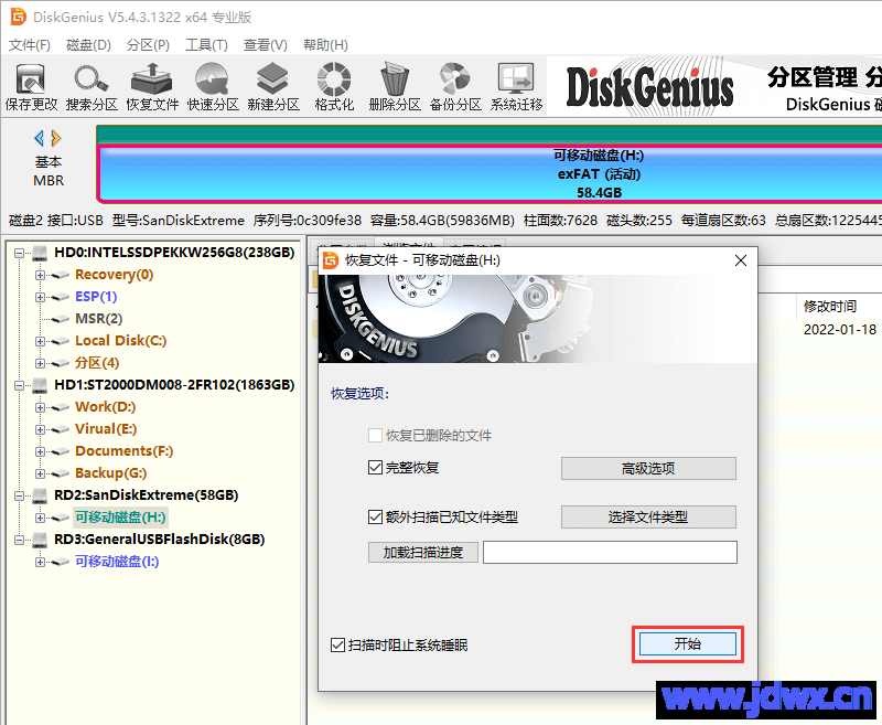

步骤三、当软件弹出恢复文件对话框后,点击“开始”按钮。

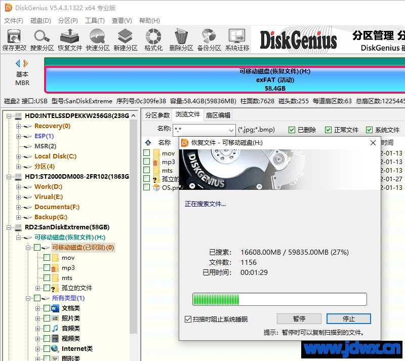

之后,软件开始对内存卡进行扫描。
提醒:如果扫描期间软件弹出错误,例如读扇区错误,说明该存储设备出现了坏道。遇到这种情况,请及时截图或拍照,并联系在线客服询问解决办法。

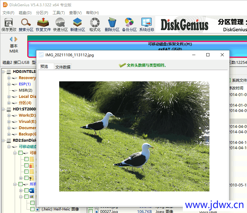

步骤四、查看和预览待恢复的文件。
在软件右侧窗口,双击某个文件即可打开文件预览窗口,检查文件是否正确。如果文件可以像下图这样预览正常,说明该文件没有损坏,最终可以被正常恢复。
步骤五、勾选需要恢复的文件,然后将文件复制保存到其他分区,完成数据恢复任务。
