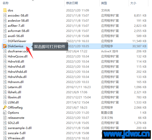

第一步,从官网下载最新版的DiskGenius软件。将下载好的软件包解压缩一下,然后双击DiskGenius应用程序即可打开软件。

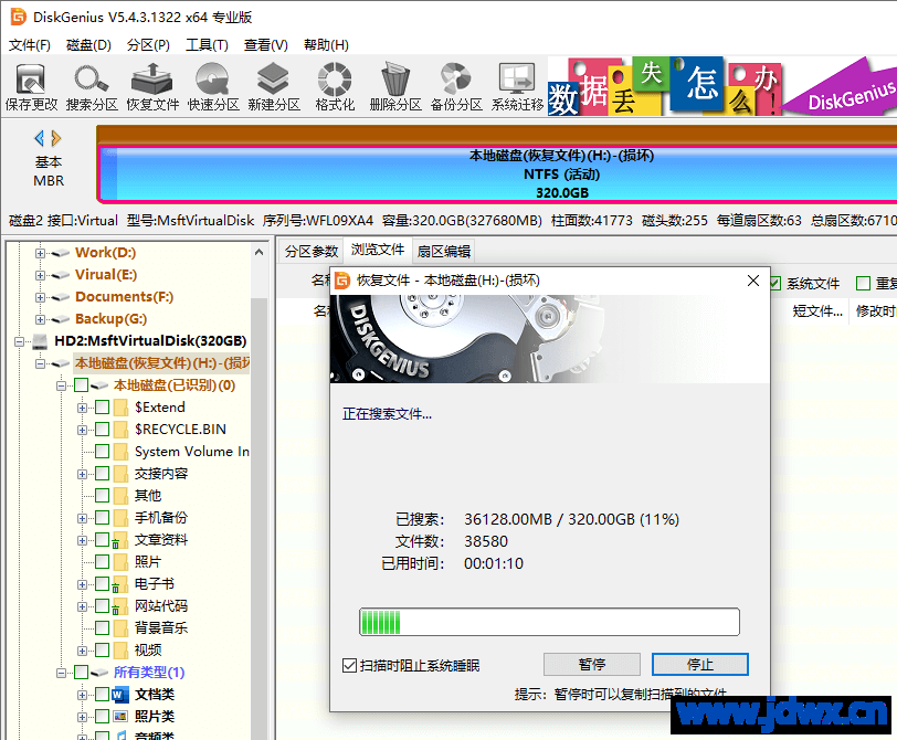

第二步,在软件主界面会看到电脑上连接的各个硬盘,找到需要恢复数据的硬盘,然后选择文件丢失之前所位于的分区。点击“恢复文件”按钮,等程序弹出恢复文件对话框后,点击“开始” 按钮,软件会立刻搜索丢失的文件。如果是硬盘打不开提示未被格式化的情况,在使用“恢复文件”功能扫描之前,可以先使用“智能加载当前分区”这个功能来恢复数据。如果这个功能可以加载出丢失的文件,就不需要扫描整个分区了。
第三步,耐心等待扫描完成。在搜索文件过程中,可以看到软件不断地将找到的文件列出来,很直观。

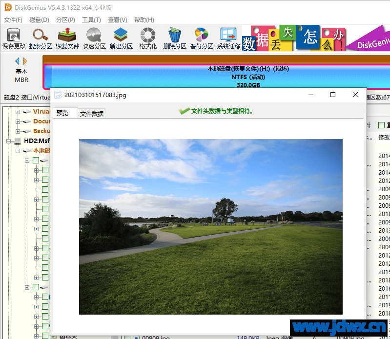

第四步,预览丢失的文件,检查文件是否正确。在软件里找到想要恢复的文件,双击文件就可以预览文件内容,这样可以提前确认文件是否正确以及文件是否损坏了。

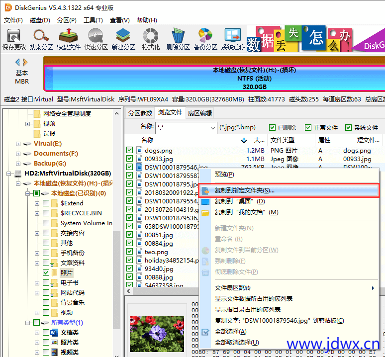

第五步,保存想要恢复的数据。恢复硬盘数据的最后一步就是把软件搜索到的文件复制保存到其他安全的位置。勾选想要恢复的文件,右击鼠标,然后选择“复制到指定文件夹”菜单项。之后,自己选择个位置来存放恢复的数据即可。
