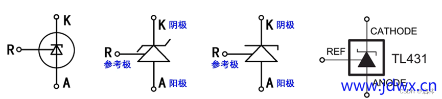

1,认识TL431(1) 元件引脚说明
K阴极 串联一个限流电阻 连接电源的正极
A阳极 连接电源负极
R参考级 也可以叫控制级

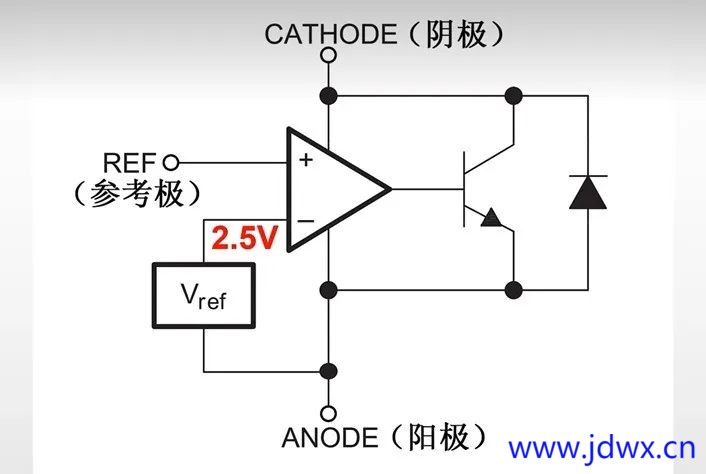

(2)内部结构
内部结构可以看作是一个运放和三极管以及二极管的组合。
工作过程
(1)当参考级的电压<2.5V时 运放同相端电压<反相端电压 运放输出低电平,三极管没有电流截止,二极管反向截止,所以右侧电路截止,TL431的阴极和阳极截止,TL431不起作用,输出电压等于电源输入电压。
(1)当参考级的电压>2.5V时 运放同相端电压>反相端电压 运放输出高电平,三极管导通,阴极和阳极直接相连,相当于右侧电路短路【所以阴极和阳极之间一定要加限流电阻】,TL431的阴极和阳极截止,TL431不起作用,输出电压等于电源输入电压。

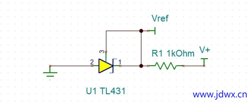

2,TL431 2.5V稳压电路
因为TL431只有拉低电压的能力,没有提高电压的能力,所以输入电压一定要>2.5V,也就是V+要>2.5V。因为V+输入电压>2.5V,所以参考级Vref也>2.5V。这样TL431的阴极和阳极就会导通,所以Vref的电压会被迅速拉低,当电压<2.5V时,TL431的阴极和阳极就会截止,Vref的电压就会回升,当高于2.5V时,就会被拉低,这样往复的升高和降低,就会使输出电压稳压在2.5V。
(1)关于限流电阻的选取。
Vin的大小需使得IKA在1-100mA之间,即1mA<(Vin-2.5)/R<100mA

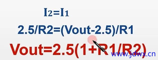

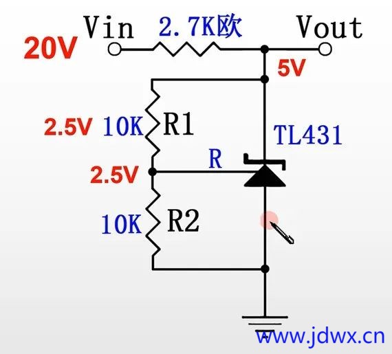

(2)TL431可调稳压
<1>当R1=R2,两个电阻中间的2.5V保持稳定,根据串联电阻分压原理,那么R1也是分压2.5V,这样电源输出就是Vout就是2.5+2.5=5V。
<2>如果R1≠R2,参考级电压是永远保持2.5V,
注意 Vin要输入的足够大,如果参考级电压<2.5V,TL431就会处于截止状态,那么TL431就不会起到稳压作用。
