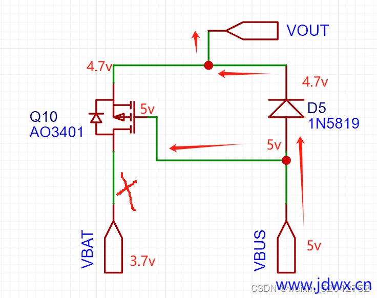

本文主要讲述常用的usb供电与内置电源供电的切换,具体原理图如上。其中VBAT为电源电池供电,VBUS为usb电源供电,具体工作流程是当采用usb供电时电池无法工作,当断开usb时电池可以工作。
电路组成为一个pmos管与一个二极管;
假设电池为3.7v,usb电源为5.0v;

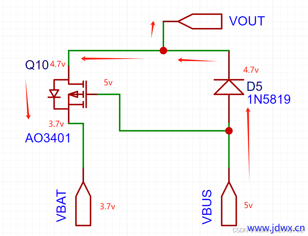

当usb供电时mos管的基极电压为5v,考虑二极管的导通压降0.3v,pmos管的源极电压为4.7v,由于pmos管的导通电压为2v,4.7-5=-0.3 无法导通,故此时由usb为负载供电。
当usb电源断掉时,VBAT=3.7v,VBUS=0v,pmos 的基极电压为0v,二极管此时不导通,但是由于pmos管内部的二极管,VBAT导通内部的mos二极管,仍然可以为负载供电。

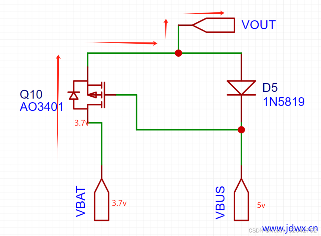

如果pmos的源极和漏极倒过来,当usb供电时虽然mos管仍然不会导通,但是电流可以通过mos管的体二极管给电池通电,所以不能这样使用。

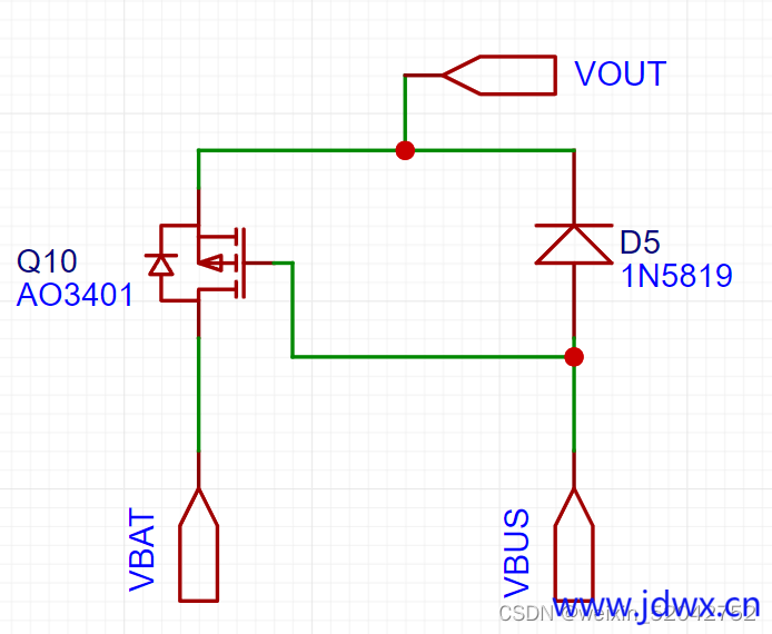

若是想要在usb供电时,只给电池充电而不给负载供电,同时负载不能工作,可以将二极管倒过来这样VOUT就不会有电压,但同样要将mos的源极和漏极也倒过来这样,但usb供电的时候,电池就不会通过mos的体二极管为负载供电了;下面第一张是反例
第二张为正确放置
当然这个电路没有画出充电管理部分,充电管理只需要购买一个充电管理芯片即可;
