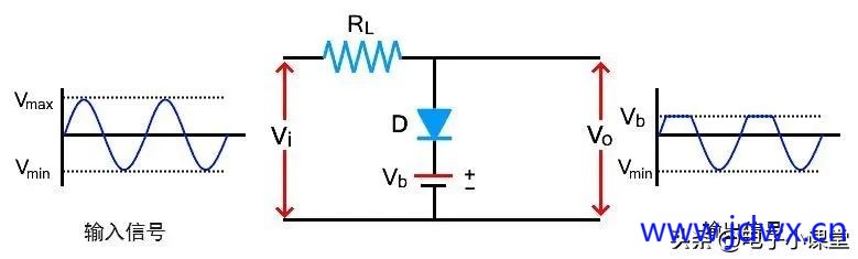

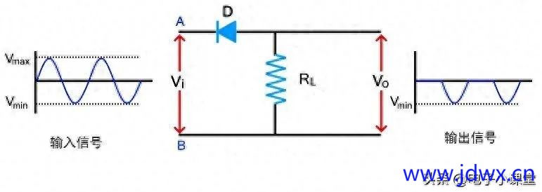

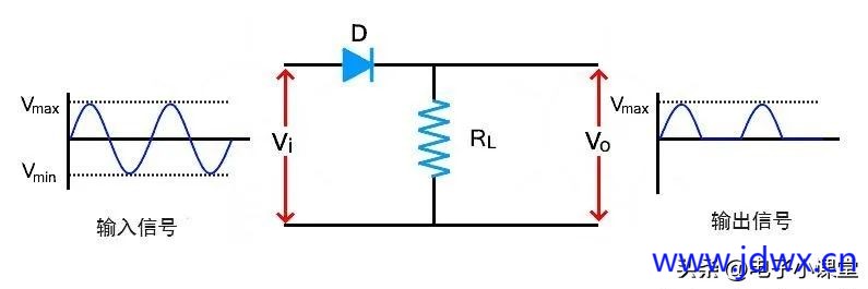

比如你要处理一个交流信号,但不要某部分电压。这时候二极管串在线路上,电压超过某个值就导通,把超出的那部分截断。正半周和负半周能分别处理,全靠二极管方向和接法不同。

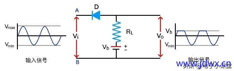

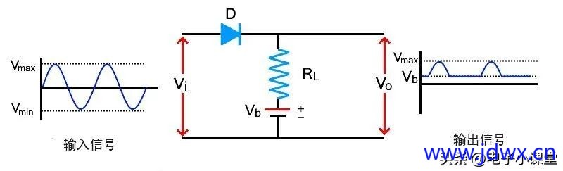

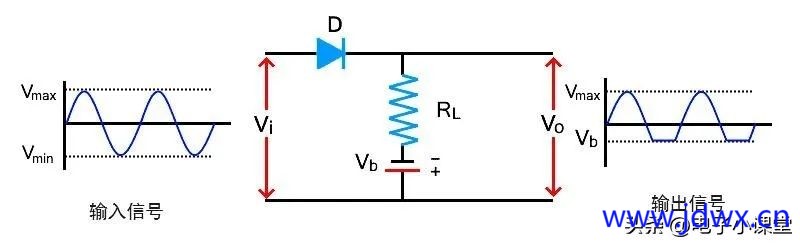

串联限幅是最基础的。比如正限幅电路,二极管和负载串联。当正半周电压高了,二极管导通,但这时候反而没电流流过负载了。负半周电压低时二极管不导通,信号正常通过。加上电池能调节限幅起点,比如正偏差时,输入电压比电池电压高才会被截断。

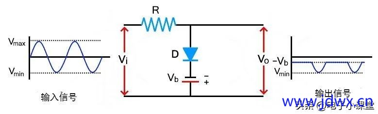

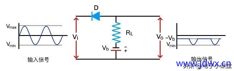

并联限幅则是二极管并联在输出两端。正半周电压过高,二极管导通分流,让输出电压不超过设定值。负半周同样道理,反向并联的二极管起作用。带电池偏置时,能精确控制截断的电压位置。
要是想同时处理正负两半周,就得用双二极管加电池。两个二极管分别监控正负方向,超过各自的阈值电压就导通。这样信号被夹在两个设定值之间,不会超限。比如电源里常用这种电路防止电压波动太大。
