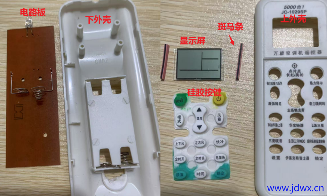

昨天晚上群友<逸>给我发消息说他拆了个空调遥控器(按键不灵敏),然后我和这个群友聊了聊这个遥控器哈哈,所以这一期是群友的图片素材投稿,感谢群友提供的素材。下图是拆解后的图片。
从上图看,遥控器主要分为以上部分组成:电路板,下外壳,上外壳,显示屏,斑马条,硅胶按键。

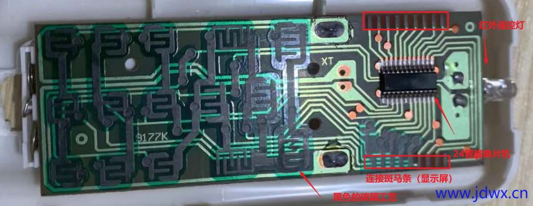

然后看电路部分,电路也很简单,一颗单片机就实现了显示和遥控,没有任何电源芯片(对于遥控器来说,电源芯片很奢侈),电路板是一个单面板,不过某种意义上来说他也是双面板(表面的碳膜也算一层的话)

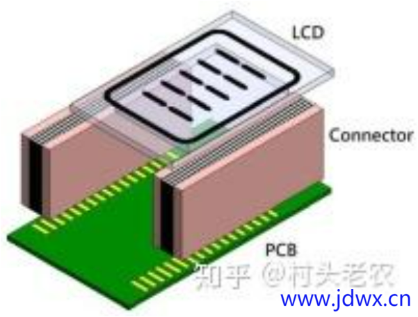

然后这个碳膜工艺也算是一种开窗,可以看到在硅胶按键的地方以及斑马条导电的地方均用了碳膜工艺。整体丁路很简洁,不过仔细想一想,24个管脚的单片机,15个按键检测,一个红外灯控制,再加上斑马条那边18个显示接口。还是很值得让人感叹的。下图是斑马条的实现逻辑:

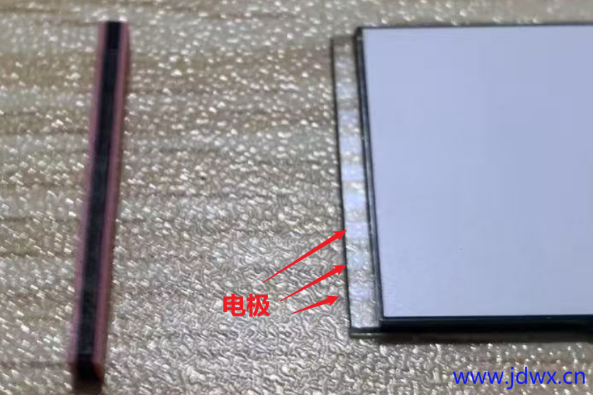

也可以通过反光看出在显示器的玻璃上有ito蚀刻的电极,用于接触斑马条,斑马条再接触PCB。

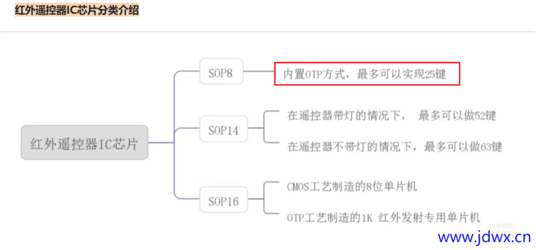

下图是我之前在群里保存的一个图片和拆解,也是红外遥控器相关的,可以看到SOP8的封装最多可以实现25个按键,还是很amazing的。

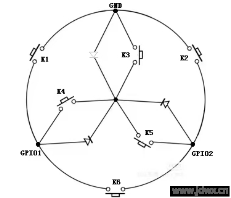

当然这种肯定不是使用常规的矩阵按键去实现的,估计是另外一种花活(不得不感叹人被逼急了啥都能干出来),可能是类似下图的2个GPIO检测6个按键这种加二极管的形式去实现的。
