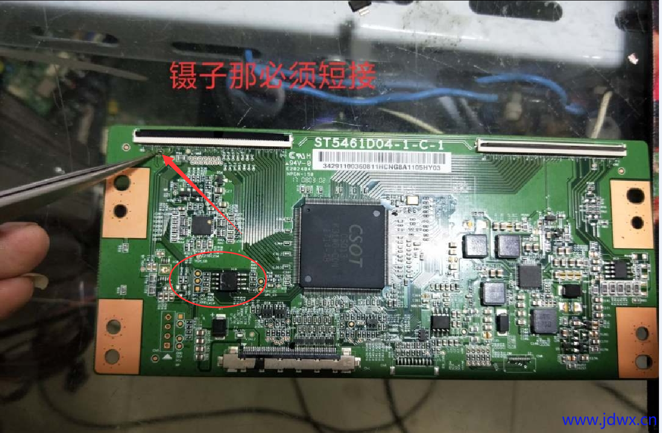

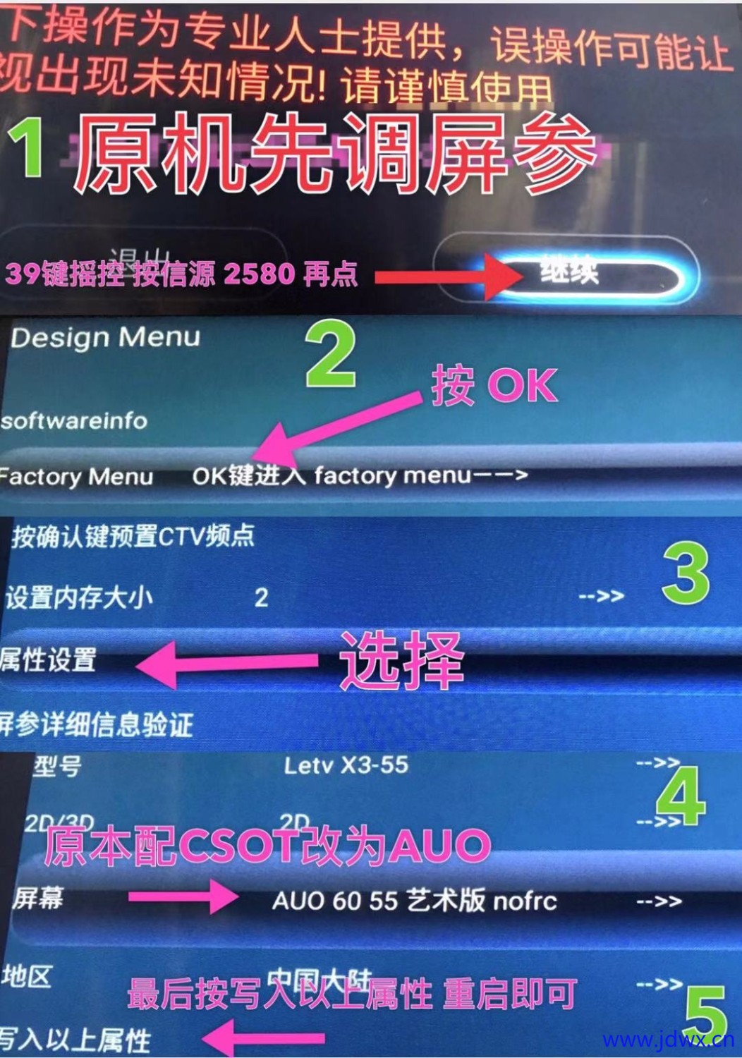

华星逻辑板.BIN (2 MB) 1567655140(1).jpg BIY[6`F67(`HO(IDXB}ZQ8T.png c060a159c44ad5bbc01d9129151cc55.jpg ST5461D04-1-C-1单Y数据.BIN (2 MB)
