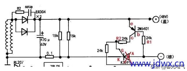

充电器没有防反接电路时,一旦电池接反就会造成充电器损坏,所以有些厂家设计了防反接电路。下图就是一种常见的设计,利用一个单向可控硅、一个PNP三极管来实现防反接功能。分几种情况来分析一下它的工作过程及故障判断方法。
下图是未接入电池时工作过程。未接入电池时由于可控硅阳极(A)与阴极(K)不通,三极管b极无电流回路,三极管截止,c极无电流,可控硅栅极(G)无触发电压,可控硅不导通。相当于充电器负极接线柱与电源负极是断路状态,无输出电压。

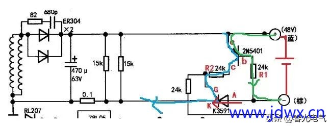

下图是正常接入电池的工作过程,电池接入后,电池的余电导致三极管基极(b)有电流通路,如图中绿色线。这样三极管导通,充电器电流经e、c极流通,给可控硅栅极(G)一个触发电压,可控硅导通(阳极A与阴极K导通),如图中蓝色线的路径。接线柱负极与充电器负极接通,电流经电池可控硅到电源负极,如图中红色箭头所示,实现为电池充电。

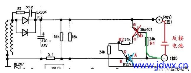

下图是电池反接的情况,由于电池反接,电池的正极与负接线柱相连,由于三极管反偏,电池的余电不能通过三极管,也就是三极管不能导通,可控硅栅极(G)得不到触发电压,可控硅截止,既负接线柱与电源负极断开,防止损坏充电器。
故障判断过程。通过分析知道,要想充电电池必须正确连接,电池余电使三极管导通,进而可控硅导通,实现充电。如果怀疑反接电路有故障可如下判断:
①短接可控硅阳极(A)和阴极(K)后(把它的三个脚都短接也行),可以充电。
②取消短接。
③再短接三极管的e、c两脚(三脚全短接也可以)。
如果充电正常,说明三极管损坏;
如果不能正常充电,说明可控硅损坏。
如果能确保电池能正确接入电路,在可控硅损坏的情况下,可以直接将其短接,应急充电。
