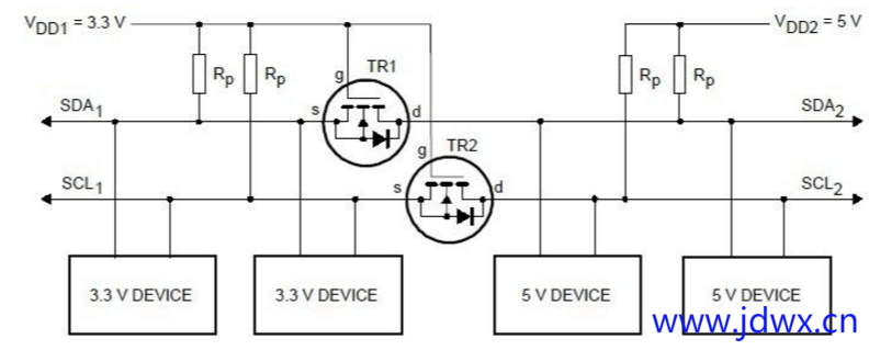

1、电路图如下:
注意:NMOS管Source端接低电平侧,Drain端接高电平侧,不然通过NMOS体二极管可能存在漏电。
上图中,SDA1/SCL1,SDA2/SCL2为I2C的两个信号端,VDD1和VDD2为这两个信号的高电平电压。电路应用限制条件为:
1,VDD1 ≤ VDD2;
2,SDA1/SCL1的低电平门限大于0.7V左右(视NMOS内的二极管压降而定),见本文案例分析章节;
3,Vgs ≤ VDD1;
4,Vds ≤ VDD2;
5,信号频率做不到很快。
        对于3.3V和5V/12V等电路的相互转换,NMOS管选择AP2306或者SI2306即可。
2、电路分析如下:2.1、没有器件下拉总线线路
        3.3V部分的总线线路通过上拉电阻Rp上拉至3.3V。 NMOS管的栅极和源极都是3.3V, 所以它的Vgs 低于阀值电压,NMOS管不导通。这就允许5V部分的总线线路通过它的上拉电阻Rp上拉到5V。此时两部分的总线线路都是高电平,只是电压电平不同。
2 .2、一个3.3V 器件下拉总线线路到低电平
        NMOS管的源极也变成低电平,而栅极是3.3V,Vgs上升高于阀值,NMOS 管开始导通。然后5V部分的总线线路通过导通的NMOS管被3.3V 器件下拉到低电平。此时,两部分的总线线路都是低电平,而且电压电平相同。

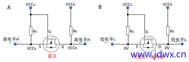

7969fa7ef80954ab8599edc3d0314401.png 2.3、一个5V 的器件下拉总线线路到低电平
        NMOS管的漏极基底二极管导通,源极电压为基底二极管导通0.7V,3.3V部分被下拉直到Vgs 超过阀值,NMOS管开始导通。3.3V部分的总线线路通过导通的NMOS管被5V 的器件进一步下拉到低电平。此时,两部分的总线线路都是低电平,而且电压电平相同。

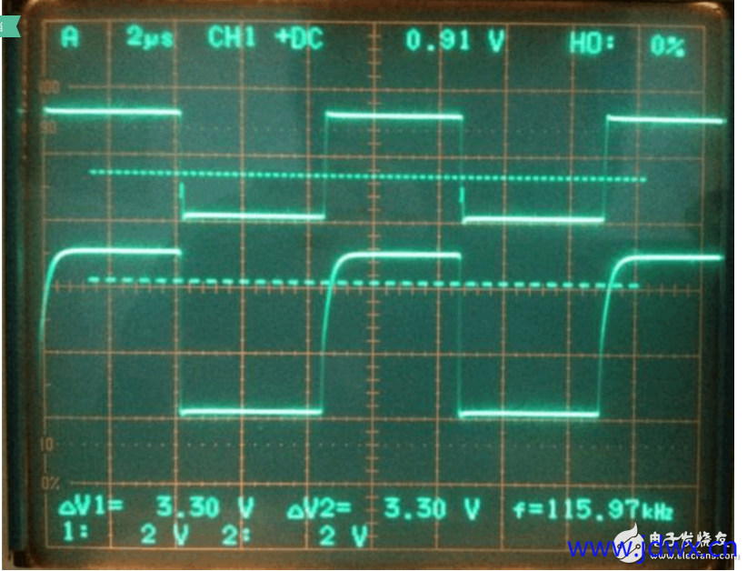

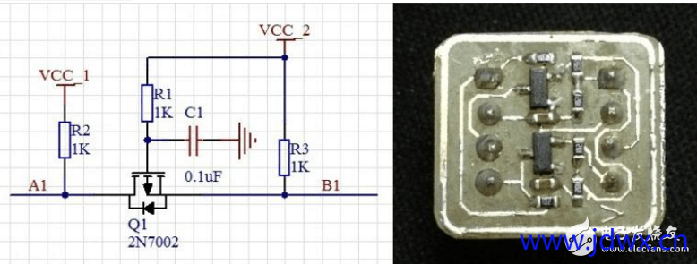

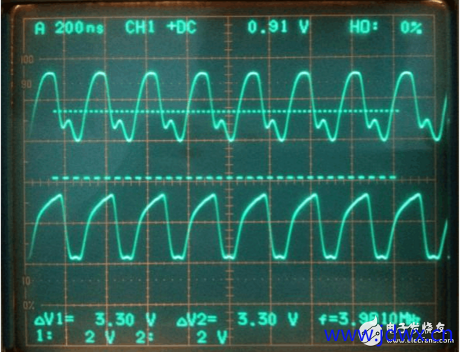

4、3.3向5V转换测试:
对这个电路测试了下,MOS管采用的是2N7002小信号NMOS,输入电容很小的,大概几十pF。下面是电路及实物
115KHz波形,这个是频率是常用串口较高的波特率
分析:5V电路上升沿缓是因为依靠上拉电阻上升至5V,时间常数决定,上拉电阻越小上升时间越小;5V电路下降沿陡是因为NMOS导通,直接由3.3V电路驱动低电平。

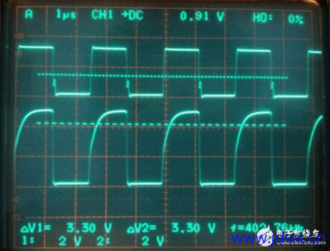

400KHz,高速IIC通信的时钟频率

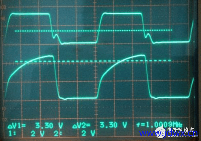

1MHz,波形上升太慢了
4MHz,已经不能输出5V的电平了
分析:5V电路还没来得及上升至5V就被拉下来了。

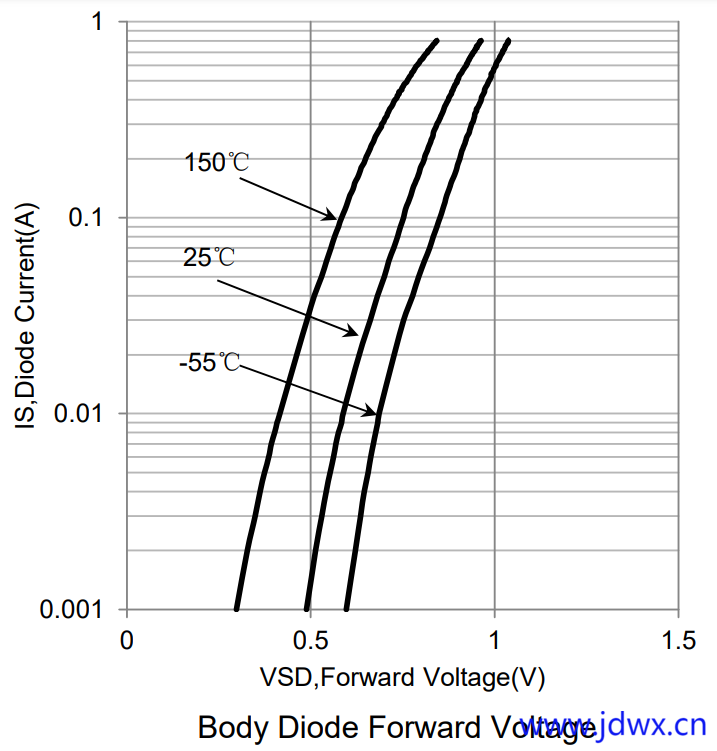

5.1、1.5V MDIO在低温下无法正确访问5.1.1、问题描述
某颗以太网PHY芯片,MDIO电压设定为1.35V(1.5V-10%),其对接的MDIO工具为3.3V,利用NMOS进行电平转换。
由于NMOS体二极管的导通压降的存在,导致MDIO工具输出0的时候,PHY端的MDIO会有0.几伏的电压(体二极管导通压降)。
参照datasheet,当PHY芯片MDIO工作在1.5V时,Vil(1.5V)只有0.3V,导致不能正常工作。
5.1.2、为什么低温的时候才能复现?
NMOS管体二极管在低温下导通电压会变大!
[color=rgb(51, 51, 51) !important]由于MOS管的Vth和Rds(on)都受到温度的影响,因此温度也会间接影响MOS管的导通电压。具体来说,当温度升高时,Vth降低而Rds(on)增大,这会导致MOS管在相同的VGS下更容易导通,但导通后的压降也会增大。
[color=rgb(51, 51, 51) !important]然而,需要注意的是,MOS管的导通电压并不是一个简单的固定值,而是受到多种因素(如VGS、温度、沟道长度等)的共同影响。因此,在实际应用中,需要综合考虑这些因素来确定MOS管的导通电压。.
