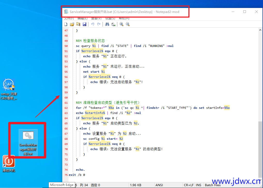

借助cmd命令(批处理)一键开启服务@echo off
setlocal enabledelayedexpansion
REM 检查管理员权限
net session >nul 2>&1
if %errorLevel% neq 0 (
    echo 错误: 此脚本需要管理员权限才能运行。
    echo 请右键点击脚本,选择"以管理员身份运行"

:checkService
    echo 检查服务: %1 ...
    REM 检查服务是否存在
    sc query %1 >nul 2>nul
if %errorlevel% neq 0 (
        echo 警告: 服务 "%1" 不存在!
        echo.
        goto :eof
    REM 检查服务状态
    sc query %1 | find /i "STATE" | find /i "RUNNING" >nul
if %errorlevel% equ 0 (
        echo 服务 "%1" 正在运行。
    ) else (
        echo 服务 "%1" 未运行,正在启动...
        net start %1
            echo 错误: 无法启动服务 "%1"!
    REM 准确检查启动类型(避免引号干扰)
for /f "tokens=*" %%a in ('sc qc %1 ^| findstr /i "START_TYPE"') do set startInfo=%%a
    echo %startInfo% | find /i "%2" >nul
        echo 服务 "%1" 启动类型已为 %2
    ) else (
        echo 设置服务 "%1" 为 %2 启动...
        sc config %1 start= %2
            echo 错误: 无法设置服务 "%1" 的启动类型!
    echo.
exit /b 0
使用方法:
  • 复制以上代码到记事本,保存为 .bat 文件(如 ServiceChecker.bat)。
  • 增加了脚本开头的权限检查,避免无权限运行,右键以管理员身份运行(必须管理员权限才能修改服务)。
  • 脚本会逐行检查服务状态,完成后显示 所有服务检查和配置完成! 并等待按键退出。
