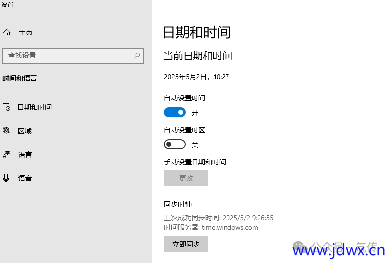

  需要让电脑时间自动同步到最新 ,再也不用手动调整时间的方法,在Windows系统的操作如下:
  对于 Windows 系统,不同版本的设置方法稍有不同。如果你用的是 Windows 10 或者 Windows 11,那就很简单啦 。点击屏幕左下角的 Windows 图标,再点击设置图标(就是那个齿轮形状的) ,打开设置窗口。在设置窗口里,找到 “时间和语言” 选项,点击进入 (另一个方法就是任务栏的时间上右键点击,选择“调整日期/时间)。在 “日期和时间” 这一栏,把 “自动设置时间” 和 “自动设置时区” 这两个开关都打开 。这样,只要你的电脑联网,时间就会自动同步啦 。要是你想手动同步时间,也可以在这个页面点击 “立即同步” 按钮 。

  这种方式,需要时间同步服务开机就运行才行,对于Windows7系统,一般时间同步服务是隔一段时间定时运行一下,所以开机后时间未必是正确的最新时间。经过测试,时间不正确,Windows10系统会开机运行时间同步一次
网络稳定也很重要,它是时间同步的基础。在同步时间的时候,一定要确保你的电脑网络连接正常、稳定 。

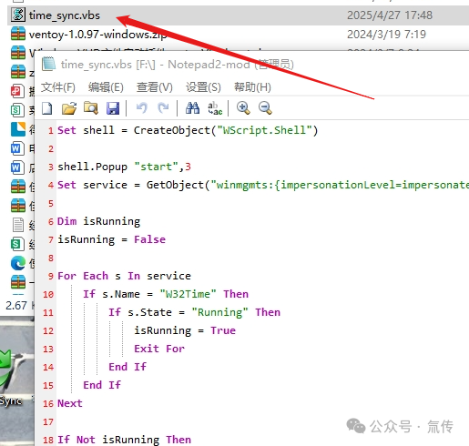

当然了,Python虽说是热门的编程语言,但电脑需要安装并配置开发环境才行,这一步就难倒了大部分人,没有Python的编程环境,Python程序是无法运行,所以需要换成电脑自带的编程语言,有cmd命令行,VBScript,如此一来,程序可以免配置编程环境,直接拿来就用
  cmd命令行是交互式,bat文件运行会有黑色窗口,有些操作不太好实现,而且不了解的人可能会忽略,可能以为电脑出现异常
经过查找考虑,VBScript基本上可以实现开机自启设置与检测,快捷方式添加,定时弹窗Popup显示消息并自动退出等
  下方代码保存为“.vbs”后缀名的文件,名称自己取,比如“时间同步”,“time_sync”,合起来就是:time_sync.vbs  (在桌面或D盘E盘里面,空白处右键点击,选择新建文本文档,打开文档,将代码复制粘贴到文本文档里并保存,修改文档名称以及后缀名)
Set shell = CreateObject("WScript.Shell")
shell.Popup "程序启动",3Set service = GetObject("winmgmts:{impersonationLevel=impersonate}").InstancesOf("Win32_Service")
Dim isRunningisRunning = False
For Each s In service    If s.Name = "W32Time" Then        If s.State = "Running" Then            isRunning = True            Exit For        End If    End IfNext
If Not isRunning Then    '设置服务为自动启动    shell.Run "sc config w32time start= auto", 0, True    '启动服务    shell.Run "net start w32time", 0, True    shell.Popup "W32Time 服务已配置并启动。", 5, "提示"Else    shell.Popup "W32Time 服务正在运行。", 5, "提示"End If
' 检查是否开机自启Function IsStartup()    Dim startupPath, scriptPath    startupPath = shell.SpecialFolders("Startup") & "\time_sync.vbs"    scriptPath = WScript.ScriptFullName    IsStartup = (scriptPath = startupPath)        shell.Popup “开机自启检测”,3,“isStartup”End Function
' 设置开机自启Sub SetStartup()    Dim startupPath, scriptPath    startupPath = shell.SpecialFolders("Startup") & "\time_sync.vbs"    scriptPath = WScript.ScriptFullName    Set fso = CreateObject("Scripting.FileSystemObject")    fso.CopyFile scriptPath, startupPath        shell.Popup “设置开机自启”,3,“SetStartup”End Sub
' 添加桌面快捷方式Sub CreateDesktopShortcut()    Dim desktopPath, lnkPath, shortcut    desktopPath = shell.SpecialFolders("Desktop")    lnkPath = desktopPath & "\时间同步.vbs.lnk"    Set shortcut = shell.CreateShortcut(lnkPath)    shortcut.TargetPath = WScript.ScriptFullName    shortcut.Save        shell.Popup “已添加桌面快捷方式:时间同步.vbs.lnk”,3,“时间同步.vbs.lnk”End Sub
' 时间同步函数net start w32time,sc config w32time start= auto'-2147023834:发生下列错误: 服务尚未启动。 (0x80070426)' 时间同步函数Sub SyncTime()    On Error Resume Next    returnCode = shell.Run("w32tm /resync", 0, True)    'shell.Popup returnCode, 30    Select Case returnCode        Case 0            shell.Popup "时间同步已运行,请核对。", 5, "w32tm /resync"        Case -2147023834            shell.Popup "发生错误: 时间同步服务尚未启动,日期与时间里需要勾选自动同步选项", 5, "w32tm /resync"        Case Else            shell.Popup "时间同步失败", 5, "w32tm /resync"    End Select    On Error Goto 0End Sub' 主程序逻辑If Not IsStartup() Then    SetStartup()    CreateDesktopShortcut()End If
SyncTime()
' 释放对象Set shell = Nothing
