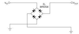

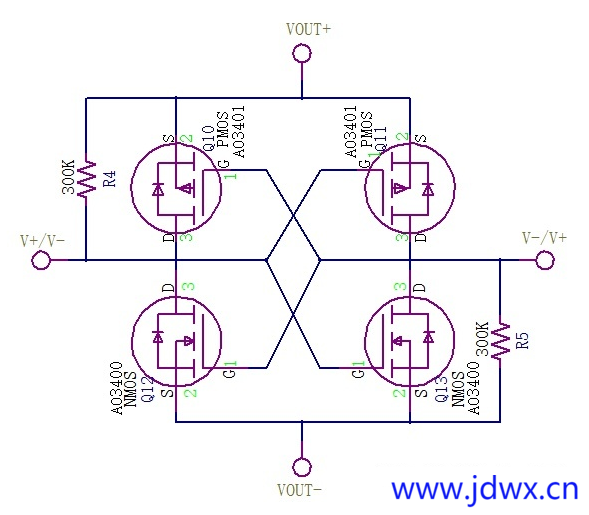

2、整流桥(自动极性转换)2.1、二极管整流桥
60dcb0565c1777b9745e38193411b07f.jpg 2.2、MOS管整流桥

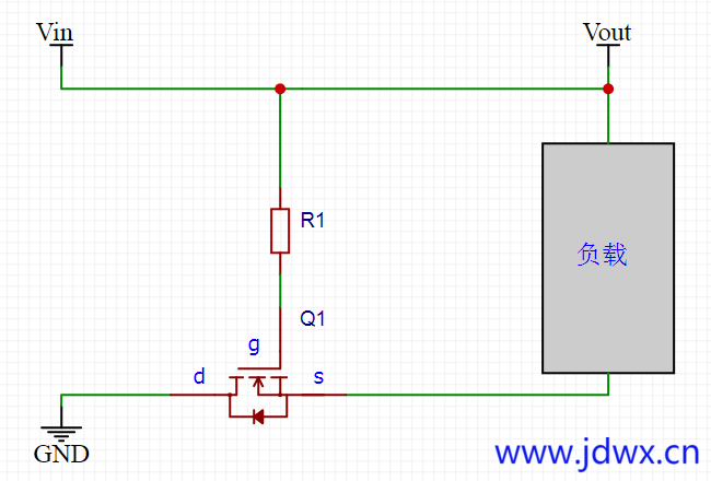

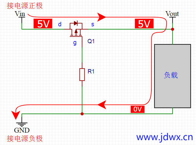

3、增强型MOS管(反向截止)3.1、简单设计
NMOS
PMOS
3.2、复杂设计
NMOS
PMOS

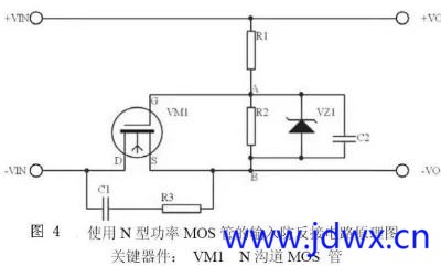

以左图NMOS电路为例分析,
VZ1:稳压二极管,限制NMOS栅极电压,防止栅源电压过高击穿MOS管
R1和R2:R1与R2分压后其GS极电压大于MOS导通电压Vgs,同时R1可以限制齐纳二极管VZ1的电流
C2:对于并联在分压电阻上的电容C2,有一个软启动的作用。在电流开始流过的瞬间,电容充电,G极的电压是逐步建立起来的。
C1和R3:阻容串联电路一般用作脉冲吸收或延时。.
