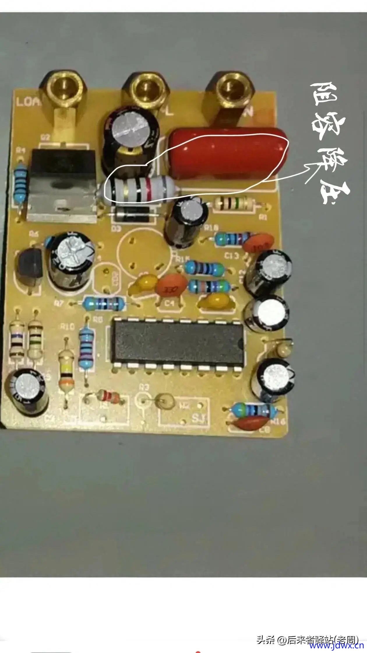

小家电电源简单,一般有两种电路结构:
A、阻容降压电路
这是质次、价廉小家电常用的电源电路。
如图示
该电路常坏的是降压电容,使用一段时间后,容量下降,输出电压(+5V)下降、不稳定,造成开机困难。
该电容可以用安规电容直接替换。
此外该电路常配有一个稳压管,也时有损坏,或者性能不良,造成电压不正常。
对于阻容电源,注意这两个方面就可以了,这是采用阻容降压电源的小家电最易坏的地方。

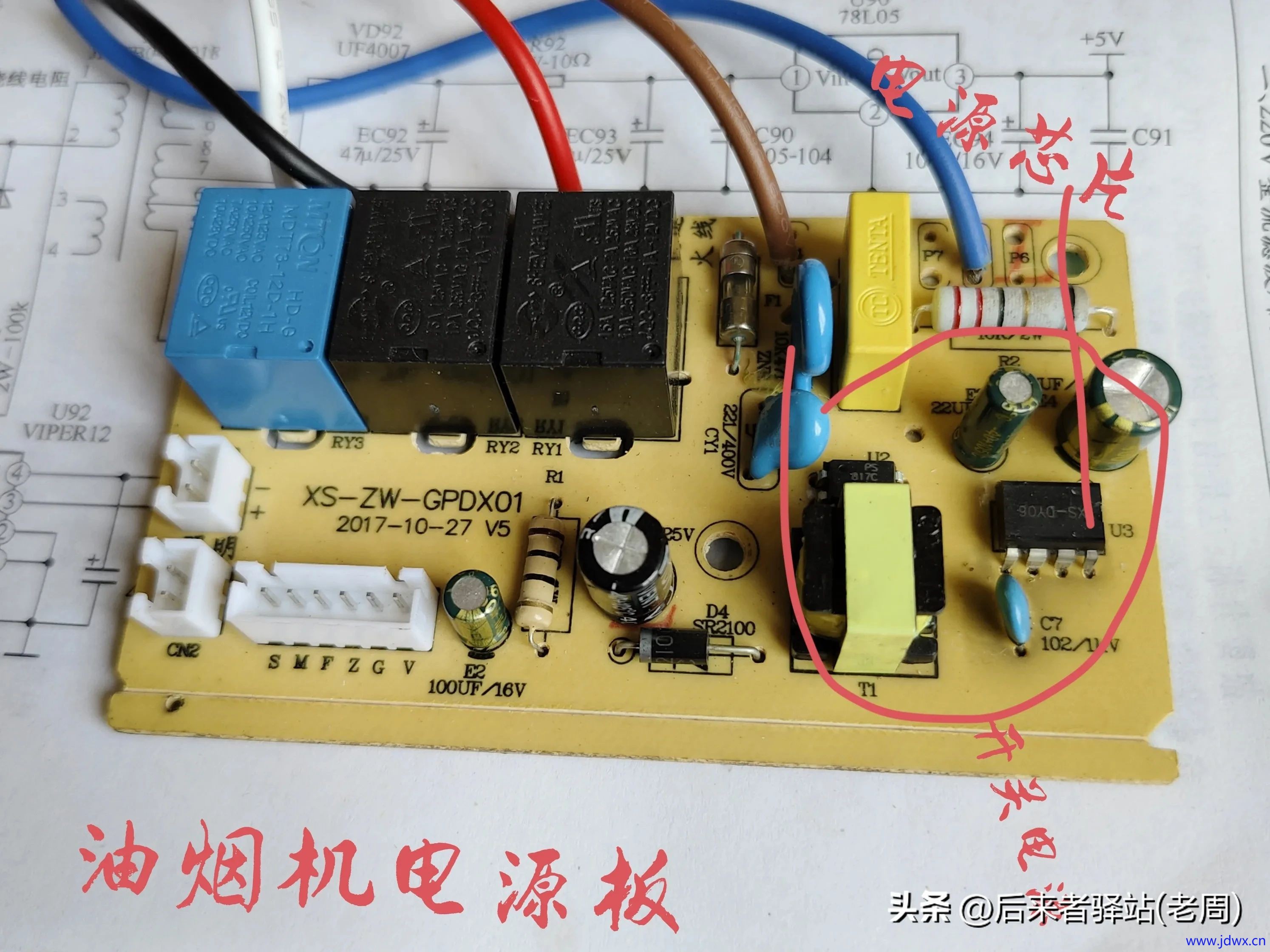

B、开关电源
比较昂贵的,优质的小家电常采用开关电源电路。
如图示
该开关电源的电源管理芯片有:
BP8522D、BP823D、BP85224DA、SM7055-18等等。
在这些小家电电源电路中,电源管理芯片是最易损坏的,造成无电压输出,整机不通电。
维修时可以采用最简易的方法:
采用现成小电压(+5ⅴ或+12V)开关电源替换上去,即省时又省力。
在这两种电源中,往往还运用三端稳压器稳压,给后级电路不同电压需求,检修时,也要注意它的好坏。

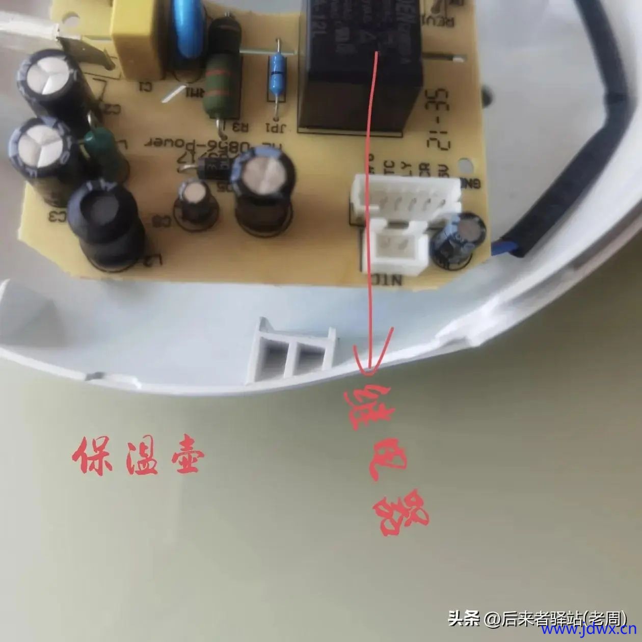

二、控制电路
主控芯片不易坏,最易坏的是驱动执行元件,有的采用继电器,有的采用可控硅。
比如电饭煲、保温壶、油烟机、消毒柜等大都采用继电器。
如图示
而遥控电风扇、吸尘器、微波炉、洗衣机等采用的是可控硅。
它们损坏都会造成小家电不进行相应的功能。
比如电饭煲不加热(继电器触点烧毁),或者烧焦饭(触点粘连)。
油烟机不某档不抽风。
遥控电风扇某档不转(可控硅开路)或长转不受控(可控硅)击穿。
等等。
维修时,碰到类似现象,直接检查这些功能元件,可事半功倍。
