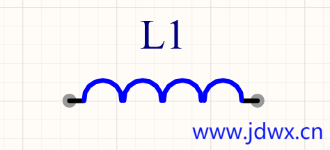

电路符号:
97936f443d8893acf2aeb0a2dd7336da.png 图1.2  电感在电路中的符号
单位:亨利(H);

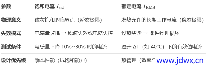

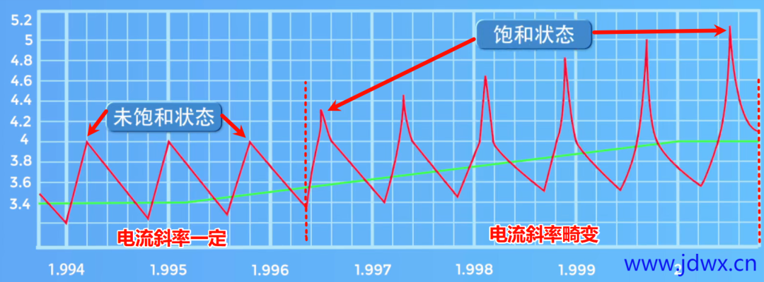

2.3、饱和电流(Isat)
        带有磁芯的电感,当电流增大到一定程度时,磁场强度不再增加,继续增大电流则器件的电感量将迅速下降,这个电流称为饱和电流(Isat)。所以要是带磁芯的电感正常工作,不能使电流峰值超过饱和电流。不带磁芯的空心电感不存在饱和电流,其磁场随电流增大而增大,电感量不变。
        定义:电感磁芯开始饱和时的电流值,超过此值电感量 L骤降,失去储能能力。
3c27a20a8d0b6d330f1a1f6f61f61ad2.png 图2.1  电感饱和电流状态
        一般在选择电感时:
        也就是说,如果设计电路流过电流峰值为2A,那么选择电感时,饱和电流Isat应该至少满足1.3×2A=2.6A。这样才能确保电感在最大工作电流下不会饱和。
2.4、额定电流(Irms)
  • 电感由于有电阻损耗所以会发热,在热量不会损坏电感的情况下,最大允许持续流过的电流。
  • 定义:电感在允许温升下可长期承受的有效值电流(与发热相关)。
选型规则:
  • 避免线圈或磁芯因过热损坏(功率损耗
    a274d44507bc7ddd269a19ac56f9b492.png );
  • 确保长期可靠性(高温可能加速老化)。
        在满足电流需求下尽量选择更低 DCR 的电感(减少损耗)。
温升估算:
与饱和电流的区别:
2e9068b934aeef40ba5e1dea27c085ab.png 图2.2  饱和电流与额定电流的区别
所以,在进行电感选型时必须同时满足二者条件:

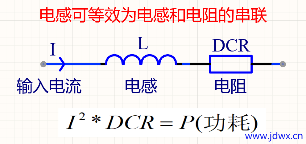

        直流电阻影响BUCK电路的效率,大的DCR会引起热损,尤其是在重载情况下,对于DCR具体的选择没有特殊要求,基本是越小越好。开关电源中为了提高效率可以采用DCR比较小的电感。
2.51  功耗计算
  • Irms:流过电感的有效电流;单位安培(A)。
  • DCR:电感直流电阻;单位欧姆(Ω)。

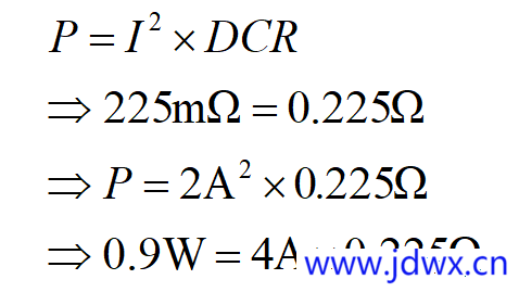

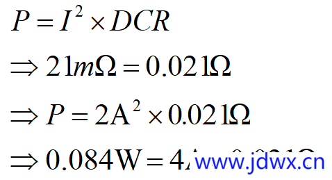

示例1:若 IRMS=5A,DCR = 10mΩ,则损耗
示例2:
58b6ed3971217c1eef12b9c56ecaca9a.png 图2.3  电感功耗计算公式

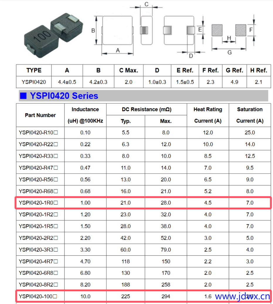

下图为某电感的规格书:
480f81da24f5735296ad290608284531.png 图2.4  功率电感规格书
假设1:在上图中选择1uH电感,输入电流为2A,那么最低功耗为:
假设2:在上图中选择10uH电感,输入电流为2A,那么最低功耗为:
公式反推DCR取值:
公式验证:确保

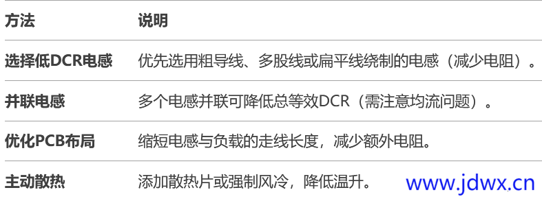

2.53  如何降低DCR的影响

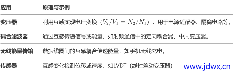

2.7、互感性
        如果两个或多个电感线圈彼此靠近,那么一个线圈中的电流变化会在其他线圈中产生感应电动势,这就是互感性。互感是变压器和耦合线圈的基础。
互感应用场景:

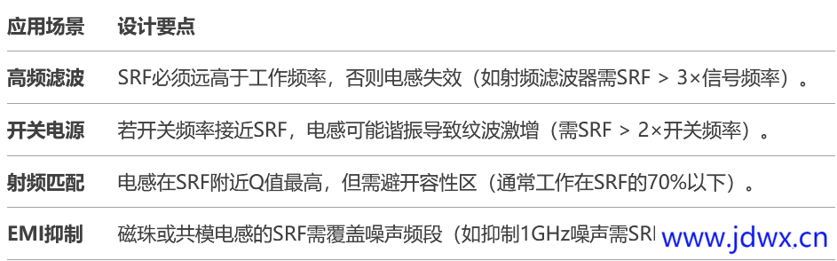

2.83  SRF对电路设计的影响
  • 明确电路工作频率及谐波成分;
  • 选择SRF远高于工作频率的电感(通常留3倍余量);
2.84  常见误区与问题
  • 误区1:认为“SRF是固定值”。
    纠正:SRF受电流、温度影响(大电流下磁芯饱和可能降低有效电感量,从而改变SRF)。
  • 误区2:忽略实际电路中的分布电容。
    纠正:PCB走线或其他元件的寄生电容会进一步降低系统整体SRF。

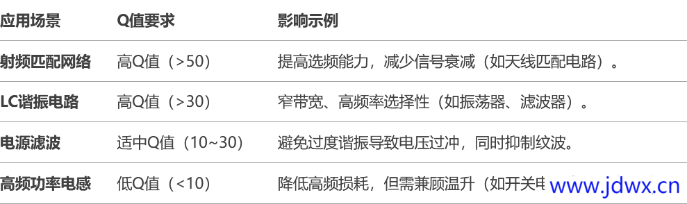

2.9、品质因数(Q值)
        电感品质因数(Q值)是指电感器在某一频率的交流电压下工作时,所呈现的感抗与其等效损耗电阻之比。电感器的Q值越高,其损耗越小,效率越高。
        Q值是电感高频性能的核心指标,直接决定储能效率和滤波效果。
公式定义:
  • ω=2πf:角频率(rad/s);
  • L:电感量(H);
  • Rtotal:总等效串联电阻(Ω);包括直流电阻(DCR)。

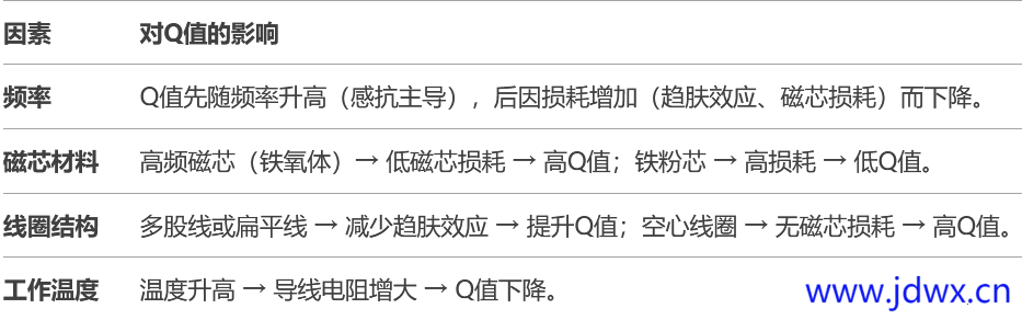

6df7d8afebc4a82386a14b2770cdb921.png 2.92  影响Q值的因素

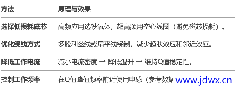

bacb792c471355db0287f7a09f93adbf.png 2.93  如何提升Q值

  • 误区1:认为“Q值越高越好”。
    纠正:高Q值可能导致带宽过窄或瞬态响应差,需根据应用平衡(如宽带滤波器需适中Q值)。
  • 误区2:忽略频率对Q值的影响。
    纠正:同一电感在不同频率下Q值差异显著,需参考实测曲线。

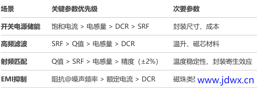

3.2、确定关键参数需求
根据场景筛选核心参数优先级:
d9badd753677188345d00b2753b7f74b.png 3.3、计算电感量(L)

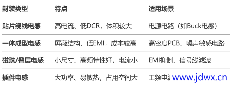

3.7、封装与成本权衡

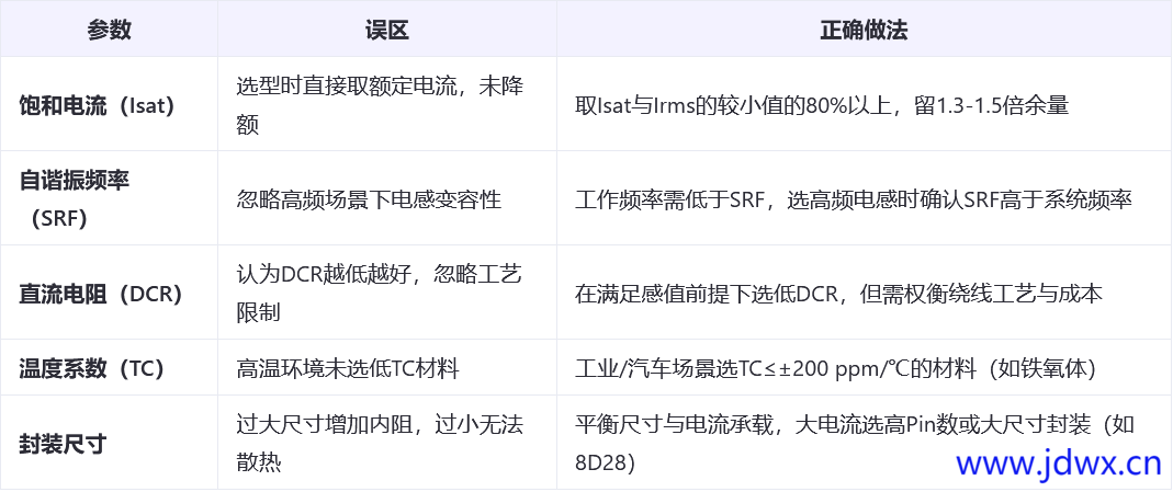

70cda68207f271676c92e1af32d564d4.png 3.8、常见错误与避坑指南
