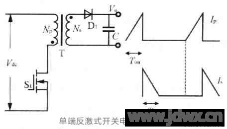

1,单端反激式开关电源
单端反激式开关电源电路如图所示。
单端,是指高频变换器的磁芯仅工作在磁滞回线的一侧。反激,是指当开关管VT1 导通时,高频变压器T初级绕组的感应电压为上正下负,整流二极管VD1处于截止状态,在初级绕组中储存能量。当开关管VT1截止时,变压器T初级绕组中存储的能量,通过次级绕组及VD1 整流和电容C滤波后向负载输出。
这是一种低成本的电源电路,输出功率为20-100W。但是是输出的纹波电压较大,外特性差,适用于相对固定的负载。

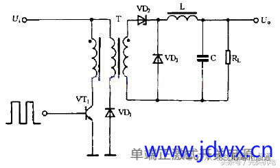

2,单端正激式开关电源
单端正激式开关电源的电路如图所示。
这种电路在形式上与单端反激式电路相似,但工作情形不同。当开关管VT1导通时,VD2也导通,这时电网向负载传送能量,滤波电感L储存能量;当开关管VT1截止时,电感L通过续流二极管VD3 继续向负载释放能量。这种电源输出功率范围大,可输出50-200 W的功率,但是电路的变压器结构复杂,体积也较大,这种电路的实际应用较少。

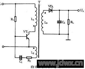

3,自激式开关稳压电源
自激式开关稳压电源的电路如图所示:
这是利用间歇振荡电路组成的开关电源,是目前广泛使用的基本电源之一。像单端反激式开关电源那样,由变压器T的次级绕组向负载输出所需要的电压。自激式开关电源中的开关管起着开关及振荡的双重作用,也省去了控制电路。电路中由于负载位于变压器的次级且工作在反激状态,具有输人和输出相互隔离的优点。这种电路不仅适用于大功率电源,亦适用于小功率电源。

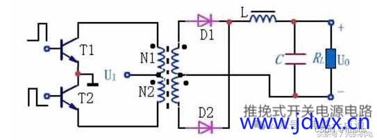

4,推挽式开关电源
推挽式开关电源的电路如图所示。
它属于双端式变换电路,高频变压器的磁芯工作在磁滞回线的两侧。电路使用两个开关管VT1和VT2,两个开关管在外激励方波信号的控制下交替的导通与截止,在变压器T次级统组得到方波电压,经整流滤波变为所需要的直流电压。优点:两个开关管容易驱动。电路的输出功率较大,一般在100-500 W范围内。

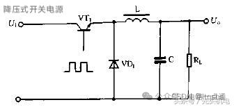

5,降压式开关电源
降压式开关电源的电路如图所示。
这种电路使用元件少,它同下面介绍的另外两种电路一样,只需要利用电感、电容和二极管即可实现。
