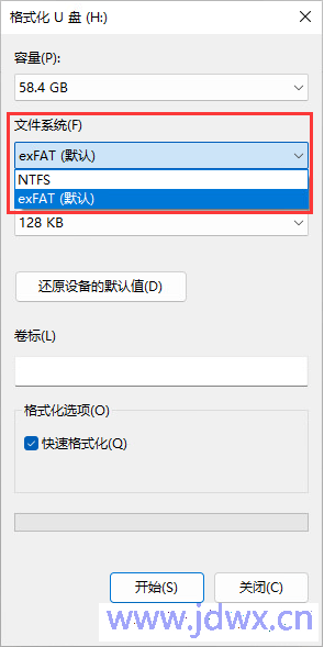

当我们在Windows电脑上尝试格式化U盘时,如果U盘的容量超过了32GB,你会发现在选择文件系统类型的时候没有FAT32这个选项;如果使用命令提示符格式化,格式化会失败并提示“卷对FAT32来说太大”。
理论上,FAT32文件系统可以管理大于32GB的容量,比如,当磁盘扇区大小是512字节时,FAT32最大能管理2TB的分区(若扇区大小是4KB,那么FAT32最大能管理16TB的分区)。不过,在实际使用中,Windows操作系统对于大于32GB的分区默认情况下不会提供FAT32作为格式化的选项。这可能是因为操作系统认为随着分区大小的增加,FAT32文件系统的性能可能会下降,为了存储设备能够更有效率地处理大容量和大文件,操作系统倾向于默认选择exFAT或NTFS来格式化大容量设备。

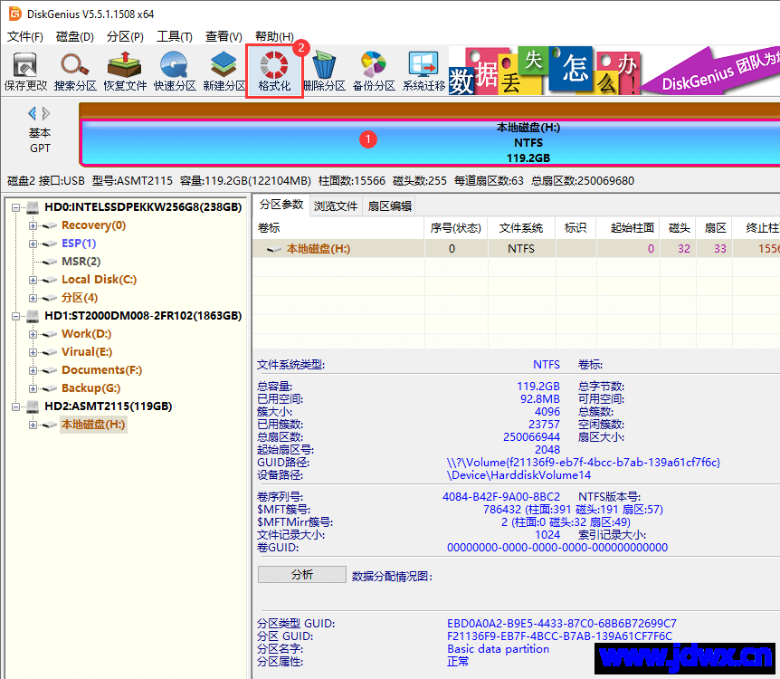

第一步、把需要格式化的U盘插入电脑的USB口。打开DiskGenius免费版,在软件界面左侧的磁盘列表中会看到这个U盘。
第二步、点击想要格式化的U盘分区,然后点击“格式化”按钮。

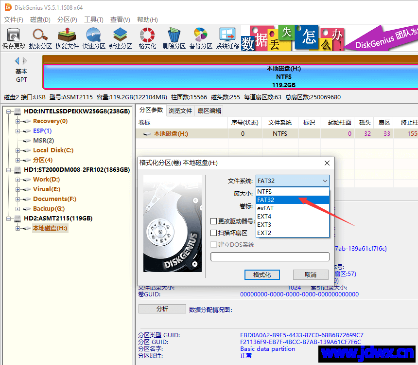

第三步、配置格式化选项。
在弹出的对话框中,我们可以进行一些设置,比如文件系统类型、簇大小、卷标、是否扫描坏扇区等。这里,我们选择FAT32,其他的设置保留默认选项即可,然后点击“格式化”按钮。

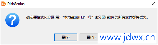

第四步、程序会弹出对话框提示格式化将清除所有数据,确认没问题后点击“是”。DiskGenius将立刻执行格式化。

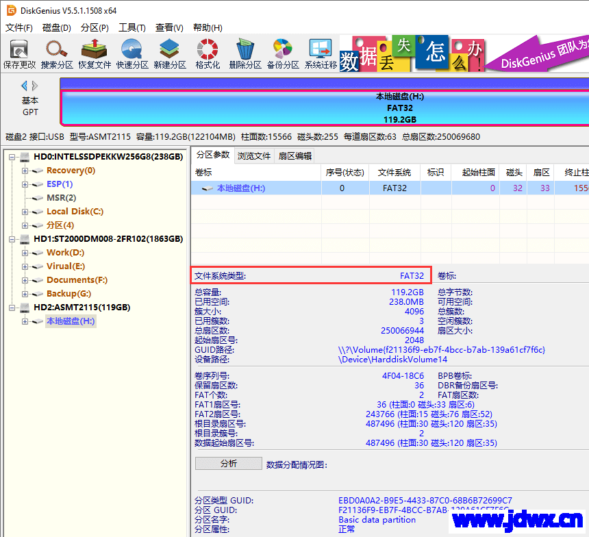

如下图所示,格式化完成,U盘被成功格式化为FAT32格式。
